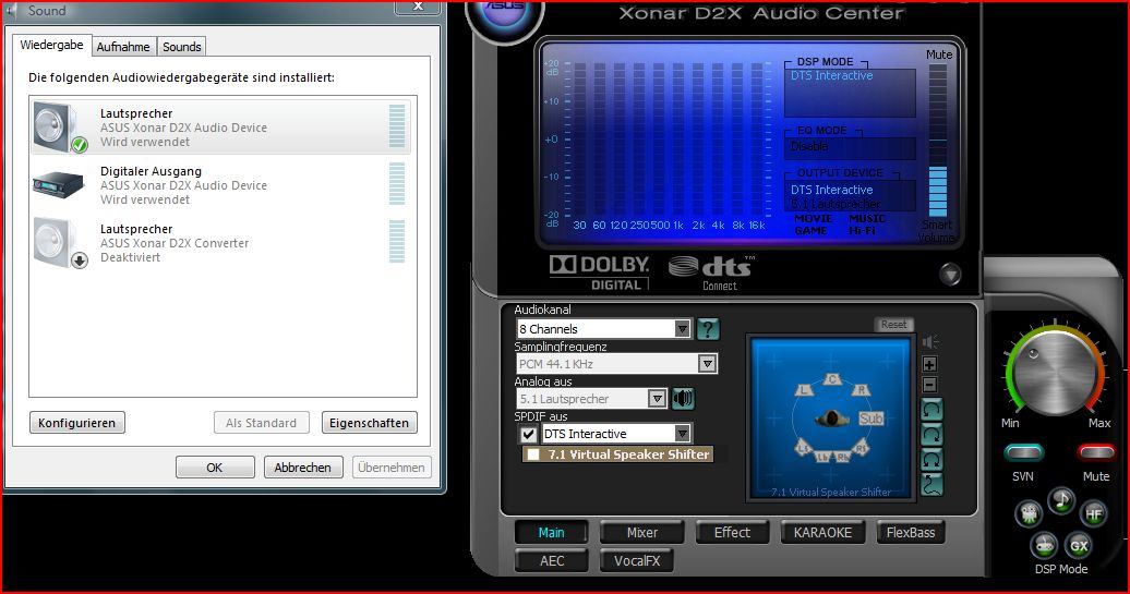

wie sollte ich meine z5500 anschließen
analog oder geht das auch mit diesem Toslink "Adapter"?
Wenns analog geht, dann mach das, da die Digital-Analog-Wandler im z5500 schlechter sind als die der Xonar (vermute ich jetzt mal).
Probier einfach beides. Bei mir hat sich das Z-5500 digital immer etwas besser angehört als analog mit der Soundkarte verbunden. Das ist aber Geschmacks- und Aufstellungssache.
habs jetzt digital dran ... besonders mit warhead hatte ich arge soundprobleme (der Sound kam ziemlich "verschoben" und zerstückelt an und das game ruckelte derbst)
... das lag aber an den Settings der xonar und der soundeinstellungen in vista x64.
Hab mal angefügt, wie ichs jetzt eingestellt habe ...
Problem was ich jetz noch habe ist, dass wenn ich zB Ordner durchklicke nicht mehr diesen "Klick"sound höre der eigentlich kommen sollte ... WEIL: auf der z5500 steht dann
EFFECT: Detecting ... und BEVOR der drauf kommt DTS "umzuschaölten" ist der "Klicksound" beim Ordnerwechsel schon wieder vorbei.
Also bei mp3s und games etc geht alles super, wie gesagt nur KURZE Sounds werden irgendwie "verschluckt"...
Versteht ihr wie ichs meine?
Lösungs/Einstellungsvorschläge?

hallo
@toyzruz
ich habe seit 2 Tagen auch eine Xonar D2, und ich weiß was Du meinst.
Es ist halt so, dass DDL/DTSC nur eingeschaltet wird, wenn etwas ausgegeben wird.
Das kann ich auf meinem YAMAHA Receiver beobachten.
Auf der X-Fi fand ich es besser geregelt, da hat der Receiver durchgehend ein DDL/DTSC
Signal erhalten. ( Leider gab es im Betrieb Aussetzer ohne Ende )
Was ich gemacht habe, Ich kann an dem Yamaha DTS "fixieren"
->>> Also Auto Detect aus geschaltet
Jetzt Knarcks nix mehr
