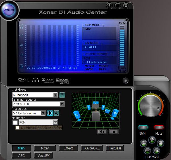

MAIN
Audiokanal, 6 Channels: Je nach dem wieviele einzelne Kanäle die wiederzugebende Anwendung ansprechen soll
Samplingfrequenz, PCM 48 KHz: Je nach Ausgabemedium bzw. wie der Ton dort angelegt ist, denke 48 Hz sind ein guter Standardwert
Analog aus, 5.1 Laustprecher: Je nach Beschaffenheit des Soundsystems bzw. wieviele Kanäle es bei der Ausgabe besitzt
SPDIF aus: Kam für mich bisher nicht in Frage, keine Angabe meinerseits

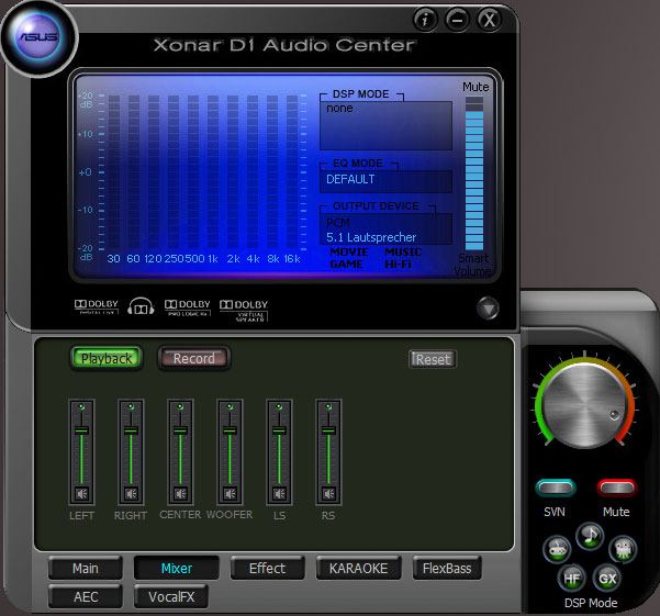

MIXER
Hier kann man die
Laustärke der einzelnen Kanäle seperat regeln, falls man Unterschiede von Entfernungen bei der Aufstellung ausgleichen möchte...Standard ist hier bei mir 76/100

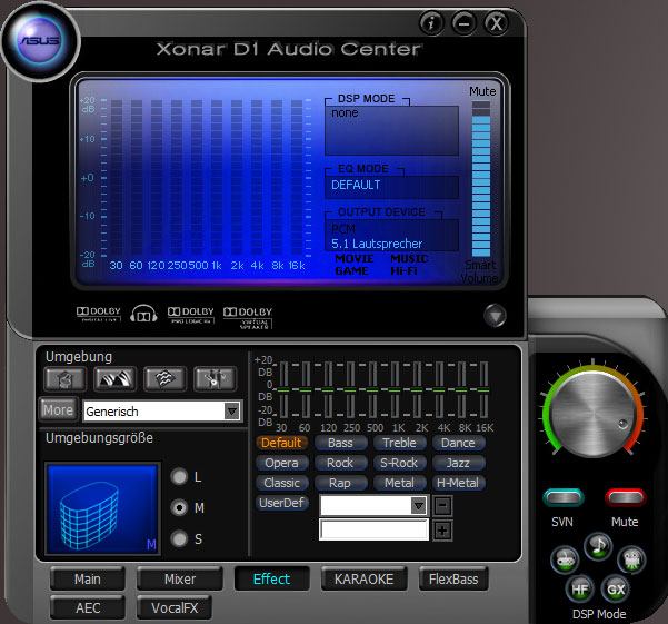

EFFECT
Umgebungseffekte,
Umgebungsgröße,
Equalizer sowie verschiedene
Presets dazu lassen sich hier regeln
Umgebungseffekte benutze ich nicht,
Umgebungsgröße steht auf middle (je nach Raumgröße),
Equalizer bleibt flat, bin nach all den Jahren des "Hörens" kein Fan mehr von diesen Anpassungen, Musik, Spiele, Filme klingen für mich so einfach am Natürlichsten und auch so wie sie an sich gedacht sind...hier entscheidet natürlich der persönliche Geschmack ob man z.B. mehr Bass (linker Bereich) oder mehr Höhen (rechter Bereich) möchte...man sollte nur bedenken das man damit den Klang für ALLE Anwendungen beeinflusst

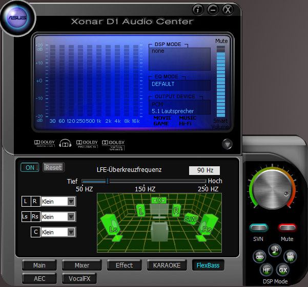

FLEXBASS
On: Damit schaltet man die Funktion aktiv, bei mir ist der Sub mit Off sogut wie garnicht wahrnehmbar, deshalb On
L/R/Ls/Lr/C: Gibt die Größe der angeschlossenen Lautsprecher an bzw. wieviel an Bassfrequenzen sie mitspielen sollen..."Klein" dient hier zur Entlastung für kleiner angelegte Lautsprecher und wenn man möchte das der Subwoofer den Großteil der tiefen Frequenzen übernimmt...besitzt man Lautsprecher mit entsprechend Volumen kann man auch gerne "Groß" nehmen
LFE-Überkeuzfrequenz: Ab wieviel Hz soll der Sub übernehmen, bei kleineren Werten springt er erst bei tieferen Frequenzen entsprechend der gewählten Marke an, bei höheren Werten halt früher, was aber in meinen Augen weniger Sinn der Sache ist und z.B. bei Musik eher zu dröhnen führt...muss man ausprobieren was einem zusagt bzw. es kommt natürlich auch auf die Räumlichkeiten und die Aufstellung an...90 Hz haben sich bei mir etabliert
