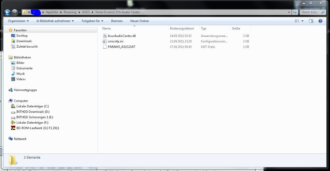

Kann mir bitte ebend Jemand von euch helfen?
Würde gerne meine Soundkarten-Treiber updaten auf die 1794. Muss ich dazu den Vorherigen deinstallieren? Wenn ja, wie kann man das Soundeffectprofil speichern (hatte ewig rumgestellt für den richtigen Klang), würde es gerne wieder verwenden!?
Erstens, hat Falcon mit seinem ersten Satz recht.........
Zweitens, siehe Bild.........
5. How to save your current settings? How to manually edit the Xonar settings in the registy?
5.1. Finding settings path in the registry
1)Press Start -> Run or Search field and type regedit
2)navigate to HKEY_LOCAL_MACHINE\SYSTEM\CurrentControlSet in the left pane
3)Press CTRL+F and type BassBasedBLevel and click find, this will jump you to xonar registry settings path. This “folder” (0005\Settings or any other number) is where the Xonar settings are stored.
5.2 Exporting it
4) Right click on Settings “folder” (just like in the attached picture) and click export. Type a name and click Save.
5.3 Importing it
Double click on the save registry file and press “yes” when prompted
TIP: By exporting and importing the Xonar registry settings, you can save your settings before uninstalling the drivers and installing a newer version. In this case, you have to import it after you’ve installed the driver. In order for them to apply you need to either restart your PC or disable/enable Xonar Card from Device Manager.
Quelle:
UNi Xonar FAQ & troubleshooting guide « brainbit | Unified Xonar Drivers
Cool,
die EQ-Einstellungen sind da aber nicht dabei, so wie ich das sehe.
Zumindest nicht die gespeicherten benutzerdefinierten Profile, die sind auf jeden Fall in der cmicnfp.ini zu finden.
