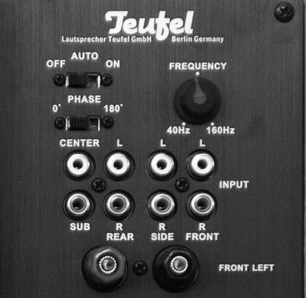

Tag, ich hoffe ihr könnt mir hier aushelfen:
Ich habe mir diese Woche die Asus Xonar Essence ST inkl. dem H6 Modul als Ersatz für die X-Fi gekauft. An der ST hängt der KH. An die H6 wollte ich mein altes Teufel Concept G 7.1 hängen.
Bei der X-Fi ging das Problemlos mit den Klinke->Cinch Adaptern. Jetzt muss ich ja Cinch-Cinch fahren, was aber scheinbar nicht klappt da die H6 nur 6 Cinch Stecker hat und der Teufel 8. Sollte ich jetzt die Lautsprecher nach der Asus Anleitung anschließen fehlen mir die zwei Stecker für Vorne Links und Vorne Rechts.
Hab ich einen Logikfehler oder kann ich mein 7.1 Lautsprecherset nicht an meine 7.1 Soundkarte anschließen?
---------Im Anhang ein Foto des Anschlussbereiches der Teufel LS----------
