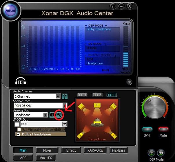

Der CMOS-Reset hat nichts gebracht! Dafür aber das Bios-Update...Gottseidank. Vom Klang her in Verbindung mit den beyerdynamic dt 770 KH (250Ohm) bin ich von der SOundkarte echt überzeugt, aber so richtig laut bekomme ich die KH nicht. Gibt es da noch Einstellungsmöglichkeiten die man optimieren muss/könnte?
Hab zur Zeit den UNi Xonar Treiber drauf, aber theoretisch da:
Hast du den KH direkt hinten an der Karte angeschlossen, oder betreibst du den über den Front-Audio Ausgang?
Mein 250ohm 990pro war auch zu leise. selbst mein Headset siberia v2 empfinde ich als zu leise.Aber das ist davon abhaengig ob Du youtube,mp3 oder ne audio cd hoerst. Bei flac oder audio cd gehts eigentlich und in BF3 auch. tja wie immer, es gibt kein kaufen und fertig. Hatte auch gedacht dass die dgx mehr power hat.
Bei fast allen mp3 sowie youtube muss ich den Regler auf 100% stellen.
ich wollte ja vorher auch testen ob es doch irgendwie mit der dx reicht - aber es reicht leider nicht^^
Die frage ist doch was als Laut zu bezeichnen ist. Manchmal hilft es auch zum HNO zu gehen.... sorry Scherz
