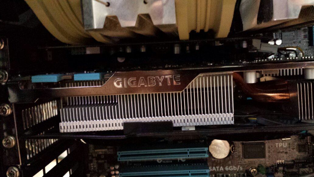

Hat einer ein gutes Augenmaß oder weis es aus Erfahrung ob das auf dem Bild oben noch passt? Würde dann wie jetzt schon die Soundkarte in nicht leitendem "Band" einpacken damit sie net iorgendwo dran kommt.
Ja, ne STX ist auch nur ne 1-slot Soundkarte.
Bei mir waren 40% DX lautstärke etwa so laut, wie 100% onboard, mit nem dt 880 600 Ohm. Aber naja, onboards sind eh alle unterschiedlich.
Ok denke wird eng aber sollte noch passen irgendwie :-)
