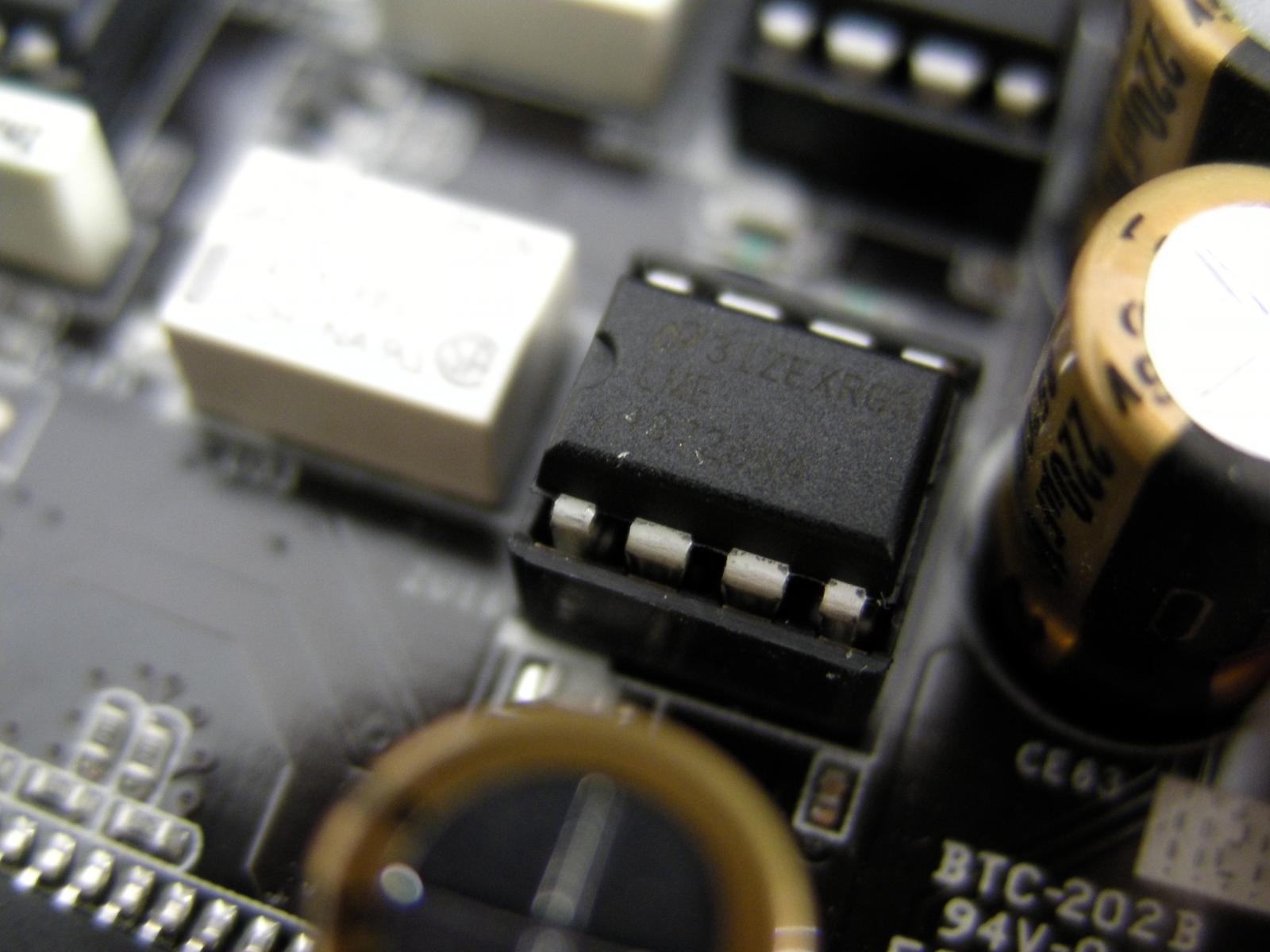

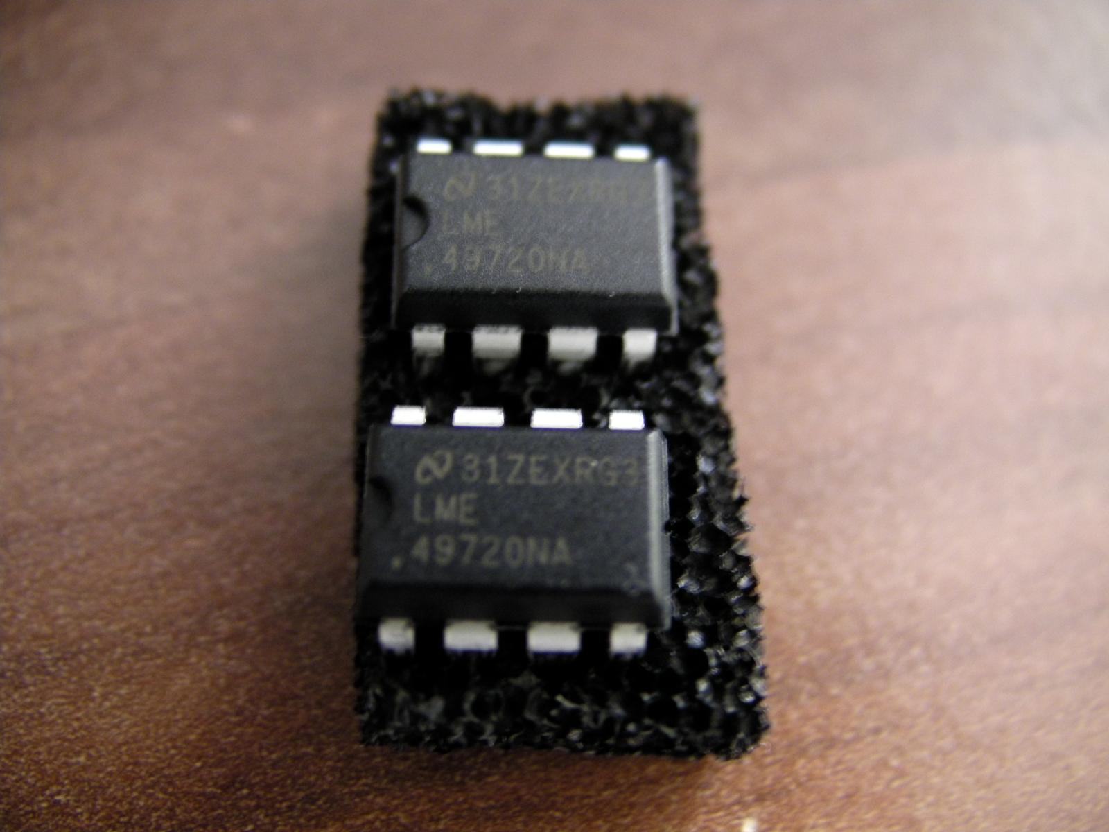

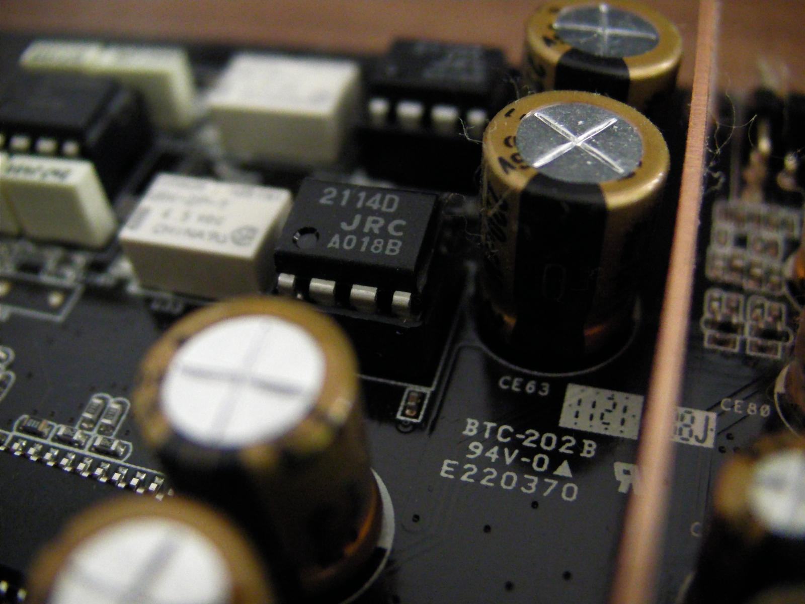

Es ist vollbracht :d
Heute kamen die LME49720.
Und was soll ich sagen.
Ich höre kaum einen Unterschied.
Der Bass ist vielleicht ein wenig direkter geworden.
Muss das ganze noch weiter testen.
Einbau war sehr einfach.
Anbei 3 Bilder.
Einmal mit alte und einmal mit neue.
Edit: Eben ein Lied gehört was ich immer höre und auf einmal ist es doch hörbar.
Der Sound hört sich irgend wie weiter weg an.Komisch zu beschreiben.
Hört sich aber auch besser an das ganze.
