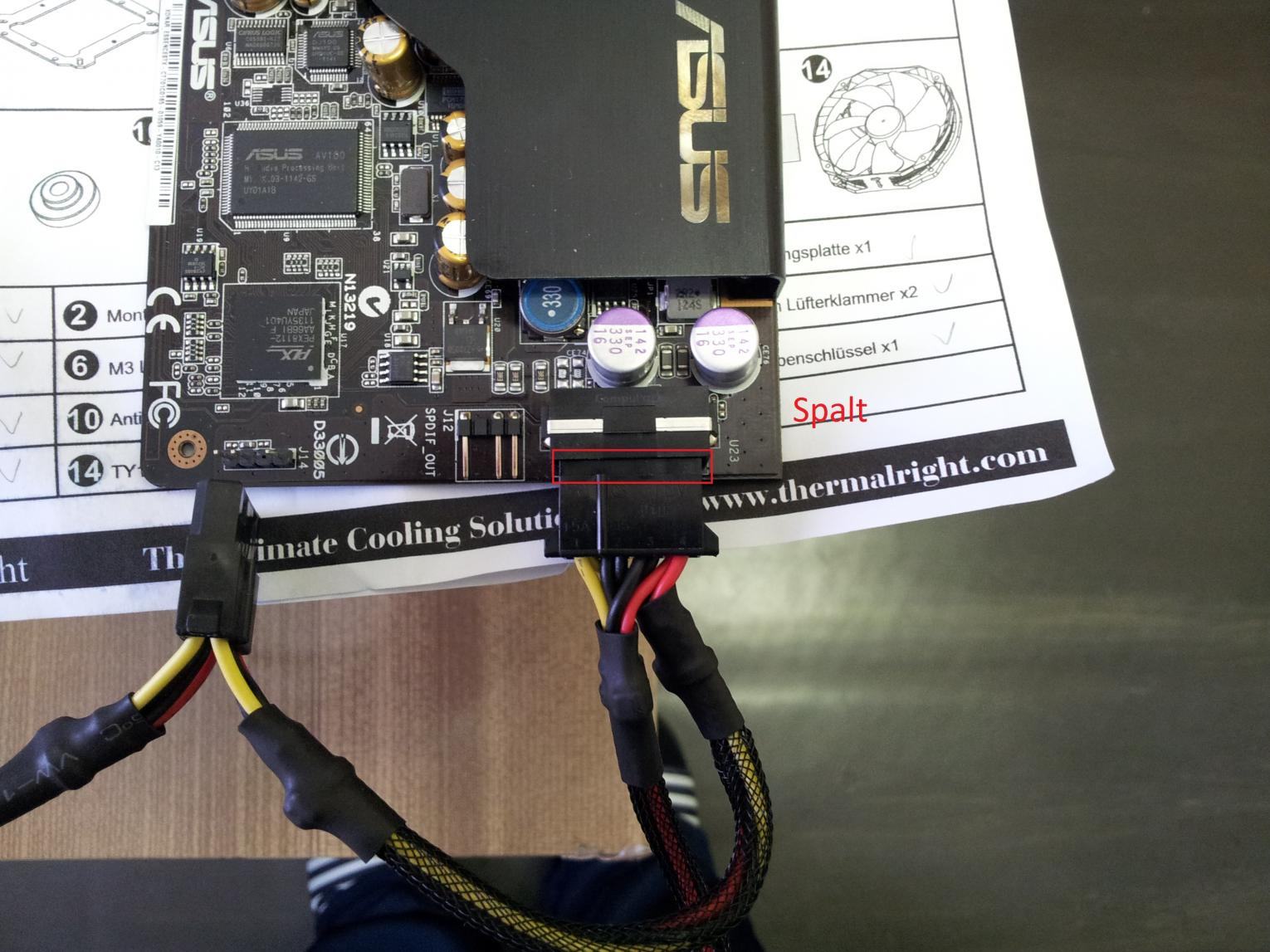

Kann jemand helfen, die Stromversorgung der Essence, lässt sich der 4Pin/Molex nicht anschließen...damals ging das irgendwie einfacher.
Auch nach größeren Kraftaufwand keine Chance. Anderer Stecker vom Netzteil wurde auch schon verwendet.
Die Richtung die der stecker rein kommt stimmt auch.
Weiss nicht wie ich den da rein bekommen soll...hab auch oft hin und her probiert.
Ich sehe da gar kein Problem bei dir. Du siehst schon, dass der Stecker gar nicht komplett bündig drauf kann? Schau dir mal alleine links den Stecker auf deinem Bild an. Die eine Seite die du von oben siehst ist anders.
Alternativ kannst du auch einfach die vier weiblichen Kontakte von dem Molex-Stecker am NT aufbiegen.
@TurricanM3
Ich wüsste jetzt nicht wo es blockieren könnte, aber ich denke trotzdem, wie du gesagt hast das es jetzt nicht ganz rein muss... Der Stecker sitzt ja fest. Aufbiegen wollte ich nicht unbedingt.
Meinst ich kann bedenkenlos anschalten?
Wenn der Stecker drin ist und nicht bei leichter Kabelberührung sich wieder lockert, ist das unbedenklich. Die Karte ohne Strom zu betreiben ist auch nicht schlimm oder schädlich.
Abgesehen davon dass sie ohne den Molex nicht funktioniert...oder ist das bei der STX anders?
Bei der ST gings jedenfalls nicht.
Bei meiner STX hab ichs zugegebenermaßen noch nicht ausprobiert. Meine vorherige DX war einfach nur irre leise und der Treiber hat gemeckert.
Aber stimmt schon, schlimm oder schädlich ist es in der Tat nicht.
Im schlimmsten Fall hat man eben gar keinen Ton bzw. wird die Karte gar nicht erst erkannt.
Bei meiner ST passt der Molex Stecker vom NT übrigens 1a, auch wenn man wirklich fest drücken muss bis der drin ist.
Hört sich jetzt vielleicht komisch an, ist aber so:fresse:
Bei der STX Treiberinstallation kommt eine Warnung oder so, das die Stromversorgung angeschlossen sein muss...und ich glaub irgendwo hab ich mal gelesen man sollte die Karte nicht ohne zusätzlichen Stromanschluss verwenden, wenns dann doch ohne geht ich weiss es nicht.
Karte läuft jedenfalls :)

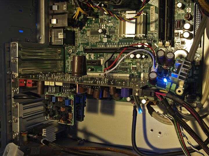

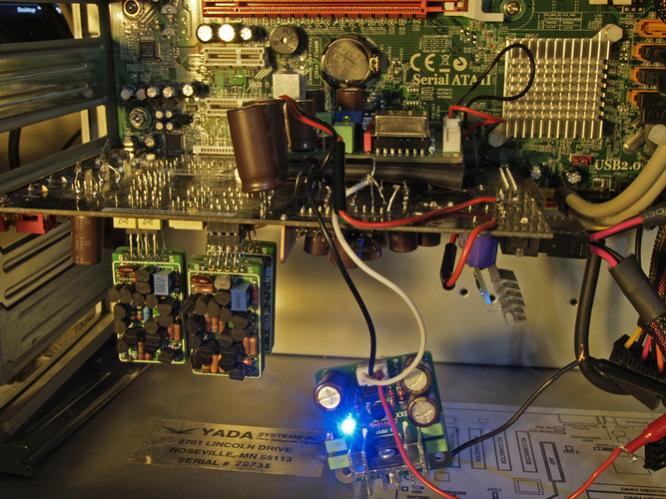

Ich habe im Netz Bilder von einer gemoddeten ST(X) gefunden. Vielleicht motiviert das den einen oder anderen von Euch:)
Bei den Preisen der Bursonteile (OPAs, Clock, Netzteil) hätte man gleich zu etwas hochwertigeren greifen können. ;)
