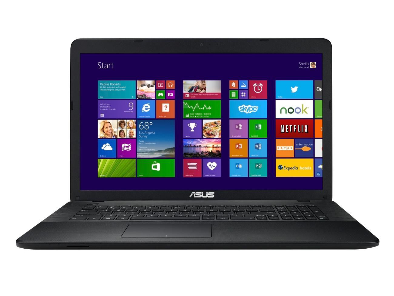

Hallo habe hie reinen ASUS X751M
will in den mehr RAM einbauen, weil mit 4 GB kommt der nicht wirklich aus dem Quark, soweit ich das sehe, hat der ja nur eine RAM Bank also sind auch nur 8 GB möglich, weil 16 gibt es ja nicht wie Sand am Meer und wenn dann Schweine teuer, dass sich es nicht lohnt.
Hab mir mal eine Anleitung herausgesucht und in diesem Video sagt der Typ zum Schluss das 4 GB aufgelötet sind heißt das, wenn ich 8GB Modul reinmache, dass der Laptopf dann 12 GB hat.
Könnte jemand mal weiter helfen oder hätte Infos ?
Vielen vielen Dank
