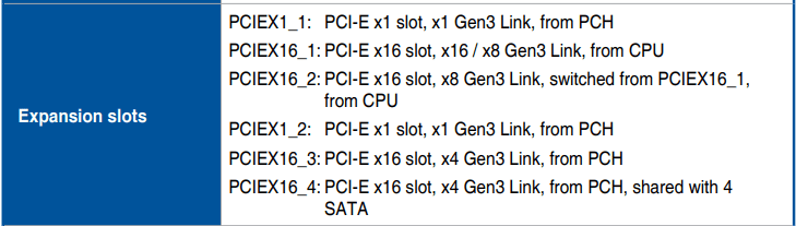

ich habe aktuell noch ein ASUS WS C246 Pro Mainboard und möchte dort einen MegaRAID 9271-8i Controller installieren.
An diesem RAID-Controller sind aktuell 4 SSD-Festplatten abgeschlossen.
Meine Frage ist nun, in welchen PCIe-Slot wollte ich den Controller am besten einstecken?
Aktuell läuft der Controller im PCIEX16_3

Womit der Traffic komplett über die Link zwischen CPU und Chipsatz geht. Was relativ ungünstig ist, wenn da noch viel mehr gleichzeitig laufen sollte (Sata-Ports, USB-Traffic, LAN, die anderen PCIe-Slots)
Wenn Du keine Grafikkarte nutzt, PCIEX16_1 . Ansonsten PCIEX16_2 (womit die Karte in PCIEX16_1 nur noch 8 Lanes nutzen könnte, dann musst Du überlegen wo welcher Datentraffic läuft und ggf. priorisieren was Dir wichtiger ist: Grafik mit x16 oder ggf. Engpass-Vermeidung am Chipsatz => kommt dann auf den konkreten Anwendungsfall an).
Mit HDDs wärs nicht so wichtig, weil dann z.B. bei sequentiellen Datenzugriffen eh deutlich weniger Bandbreite benötigt wird als bei SSDs.

Wow, danke für die schnelle und präzise Antwort auch für mich Laien. o_O
In diesem Rechner wird keine dedizierte Grafikkarte verbaut, daher sind bis jetzt alle PCIe Slots frei.
Also würde ich den Controller jetzt in PCIEX16_1 stecken, korrekt?
Wenn der PCIe 1 frei ist, dann dort. PCIe 3 ist nur x4, die Karte nutzt PCIe 8x.
Gut das ich gefragt habe. :-)
Yup, dass kommt noch dazu mit dem x4 Limit, ist aber bei der jetzigen Ausbaustufe mit 4 SSDs noch nicht tragisch.
Gen3x4 kann etwa 3-3,5 GB/s pro Richtung transferieren. Was auch das Limit zwischen CPU und Chipsatz da ist übrigens.
Ohne Graka > nach PCIEX16_1 damit :-)

So, ich gehe mal umbauen. Ich hoffe der Rest passt.
Hin und wieder gab/gibt es im Consumerbereich Boards, die im Grafik-Slot keine Raidcontroller mögen und dann nicht laufen; deren Bios ist dann da nicht drauf ausgelegt.
Meist ist es heute kein Problem mehr, gerade bei einem WS-Board würd ich da eher keine Problem erwarten.
