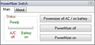

und dann mit Powermizer Switch den PM eingeschaltet.
Nun taktet er in 3 Stufen hoch und runter 169, 275, 475 MHz im Netz und Akku Betrieb!
Nur einmal einschalten und dann gehts immer, oder muss man immer wieder mit dem Programm arbeiten?
Weil mit AtiTool hab ich das in den älteren Treibern auch schon lösen können, dass er dann richtig taktet. Aber Nvidia muss doch fähig sein einen Treiber zu schreiben, der einfach... FUNKTIONIERT. Ohne Hick-hack, Workarounds und Co.
Nur einmal ausführen, neustarten und fertig!

Dann den Treiber 179.28 unter VISTA 64 installiert und Power Mizer mit Powermizer Switch eingeschaltet.
Ergebnis: GPU taket korrekt hoch und wieder runter und wieder hoch. Unter Akku und mit Netz. Aber die VISTA-Leistungsbewertung arbeitet nicht mehr korrekt. Die Grafik wird nur noch mit Faktor 1 bewertet. Dadurch funktioniert die Aero-Oberfläche nicht mehr.

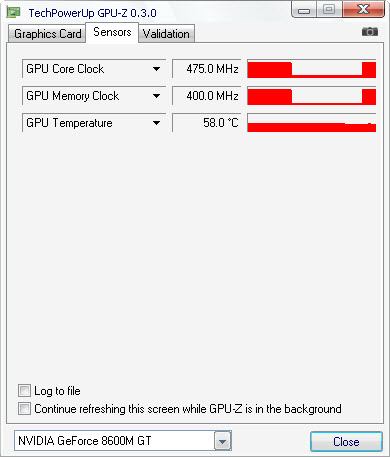

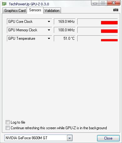

Habe mit meinem V1S unter XP 32Bit und Treiber 179.28 mit dem PowerMizer erfolg gehabt.Taktet jetz sowohl bei Akku und unter A/C Korrekt.Beschreibung und download findet man hier: http://forum.notebookreview.com/showthread.php?t=273276
Beim umschalten zwischen Akku und A/C dauert es ein paar Sekunden bis es bei GPU-Z richtig angezeigt wird und es werden auch erst die eigentlichen Clockwerte des 179.28 (275/200) gebracht.
