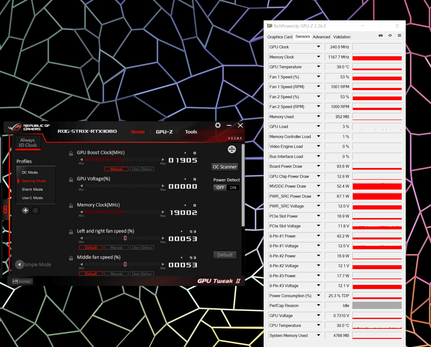

In GPU Z ist mir dann aufgefallen, dass die Karte im Idle aufm Desktop etwa 90-100W verbraucht!
Der Lüfter geht deshalb auch nicht auf den 0dB Mode.
Habe 3 bzw. 4 Monitore angeschlossen:
1x 4k 120hz
2x 1080p 144hz
und einen 4k 60hz Fernseher der aber meistens aus ist.
Hier der GPU-Z Screenshot:
Hat jemand sowas ähnliches bei seiner Karte auch oder ist das mittlerweile normal?
Danke im Voraus

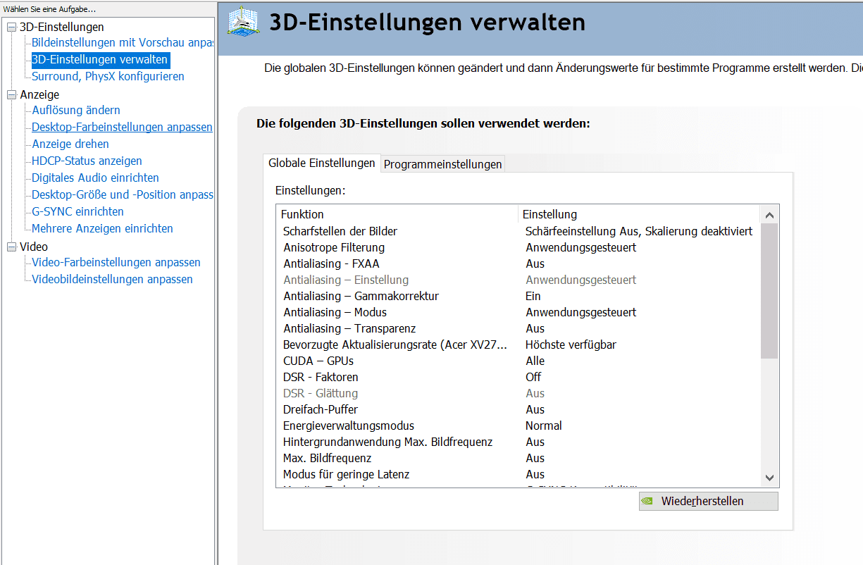

Liegt am Multimonitoring, da ziehen die Karten häufig deutlich mehr Strom im Desktop/Idle. In den Energieeinstellungen vom NVIDIA Control Panel steht was ?

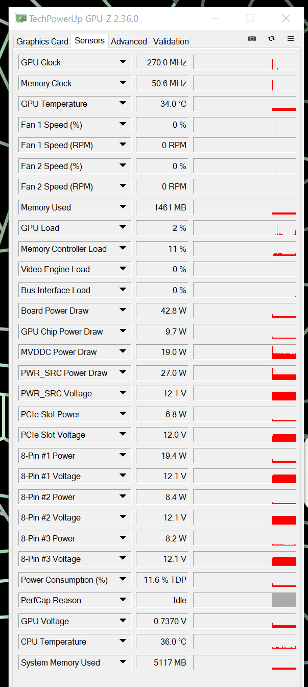

Tatsächlich, mit nur einem Monitor bin ich bei etwa 40 Watt was normal ist?
Dort geht dann auch endlich der Lüfter der Karte mal aus.

Energieeinstellungen sehen so aus:
Wobei ich aber nur zwischen Normal und Maximaler Leistung bevorzugen wechseln kann.
