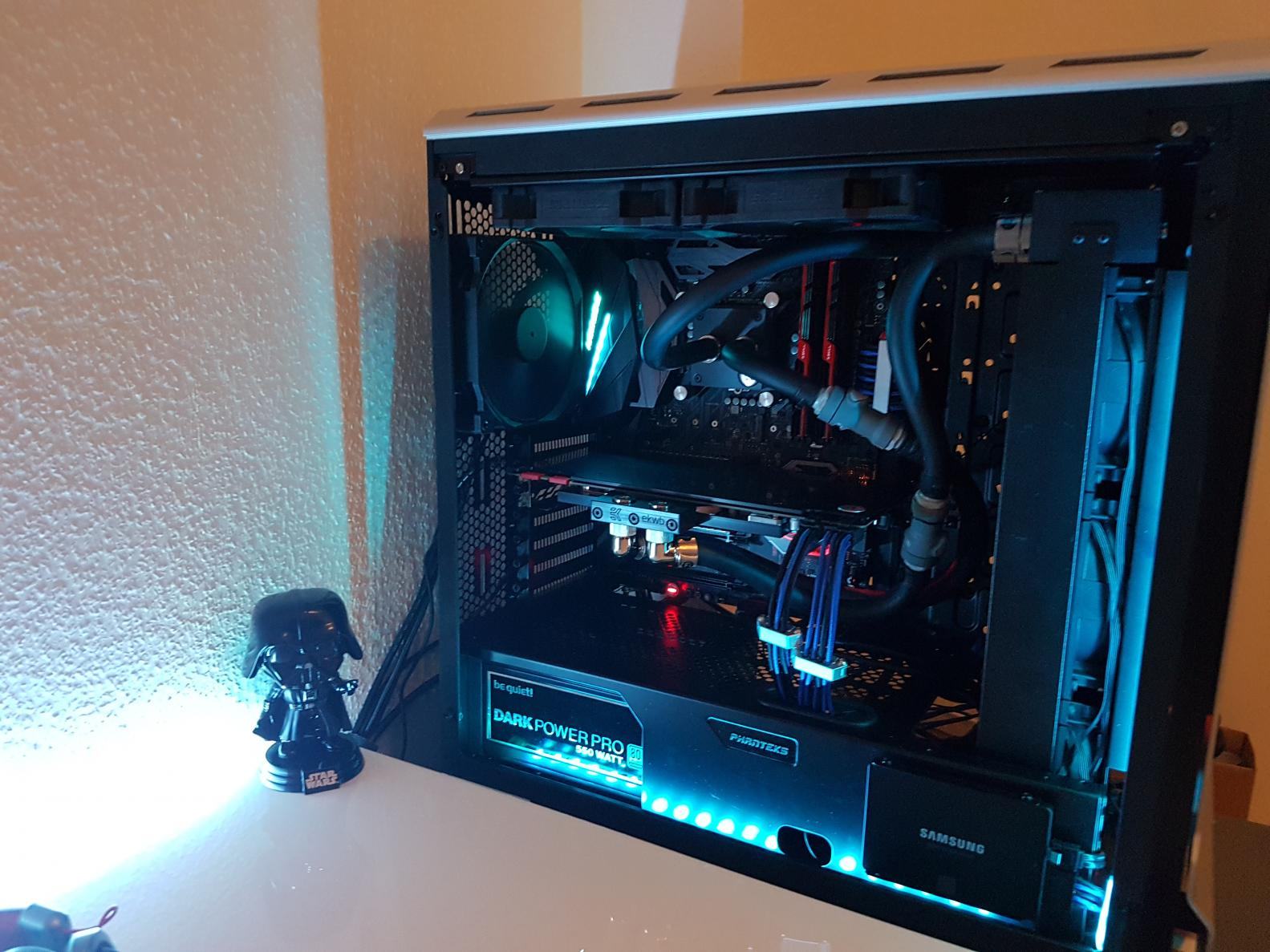

Kleines update, hab jetzt ne MSI 1080 GTX Gaming X geholt, da ich bei Caseking zu lange auf den GPU Kühler hätte warten müssen:fresse2:
Hat zwar keine Backplate Beleuchtung aber naja.....
Viel geiler war das ich alles hatte, außer dem EK Predator 360 und da ich den im Bundle bestellt hab, musste ich noch ewig warten, bis mich Caseking dann angeschrieben hat und sie diesen garnicht mehr bekommen.:wut:
Glück im Unglück, im Marktplatz hat einer seinen verkauft und ich hab noch Geld gespart :fresse2:
Was soll ich sagen, die MSI macht mit dem Kühler ohne zu murren 2100MHz mit, das einzige was ich hab ist ein leises spulenfiepen....
