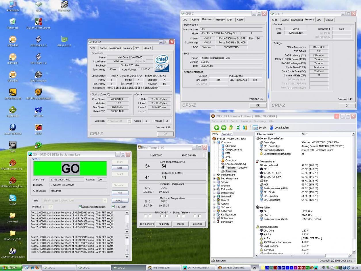

Ich würde sagen mit Deinem Board stimmt was nicht, normal gehen die 45nm Dualcores wie die Hölle auf dem 790i, selbst mit minimal möglichen Spannungen auf der NB. Das ein 45nm keine 4Ghz schafft kann ich mir fast nicht vorstellen.
Hier ein E8600 @4Ghz @1,168V mit Lukü auf einem XFX 790i mit minimal möglichen Spannungen auf dem Board. Habe den letzte Woche für einen Kumpel zusammengebaut.

Ja das war auch meine Überlegung das was mit dem Board nicht stimmt....

Aber wenn ich das richtig lese ist das auch nen 8600er, der hat dann wohl auch nen höheren Multiplikator, meiner hat nur nen 9er und läuft bei 1600 halt nur mit 3,6...
Ja das ist richtig der E8600 hat einen höheren Multi, aber das SIIE geht mit den 45nm DC normal locker weit über 500FSB, selbst mit dem QX komme ich ohne Probleme über FSB 480, der 86er auf dem XFX hatte nur Lukü, darum "nur" 4Ghz, er könnte mit entsprechender Kühlung noch deutlich höher laufen, gebencht haben wir auch mit 4,5Ghz.
