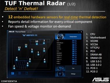

Hier mal ein Bild wo was gemessen wird.

Steinigt mich wenn ich mich irre, aber eigentlich sollte das noch im grünen Bereich liegen. Im Handbuch steht nichts über die Maximaltemperatur o.Ä.?

Die Temperatur ist absolut unkritisch. Hatte anfangs bei meinem X58-Board zwischen 70 und 80°C und danach auf Wasser umgerüstet.
