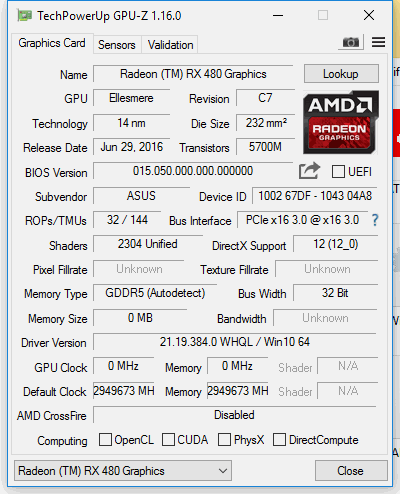

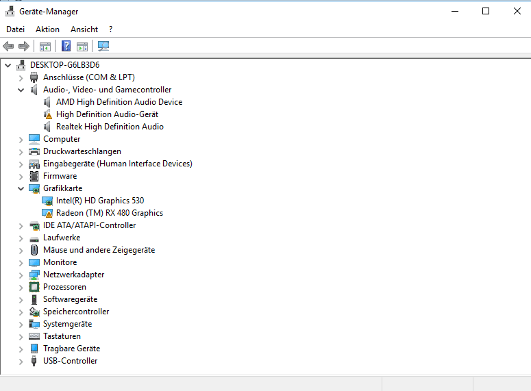

Hallo ich habe heute versucht meine Asus Rx 480 Strix Oc zu flashen um das unlocked Bios drauf zu bekommen. Der Bios Vorgang hat auch ohne Murren funktioniert nur leider bekomm ich seit dem vom Pc kein Bild mehr. Ich dachte mir na gut halb so schlimm hab ja ein Back Up gemacht. Hab also die Graka ausgebaut die Igpu aktiviert und die Graka wieder eingebaut (Gpu wird von Gpu z erkannt und im Gerätemanager auch). Nur leider wenn ich Ati flash benutze und die Grafikkarte zurückflashen will kommt nur "Adapter not found". Bitte brauche dringend Hilfe. 1.gifUnbenannt.PNG
das nenn ich mal hardcore OC werte :d
