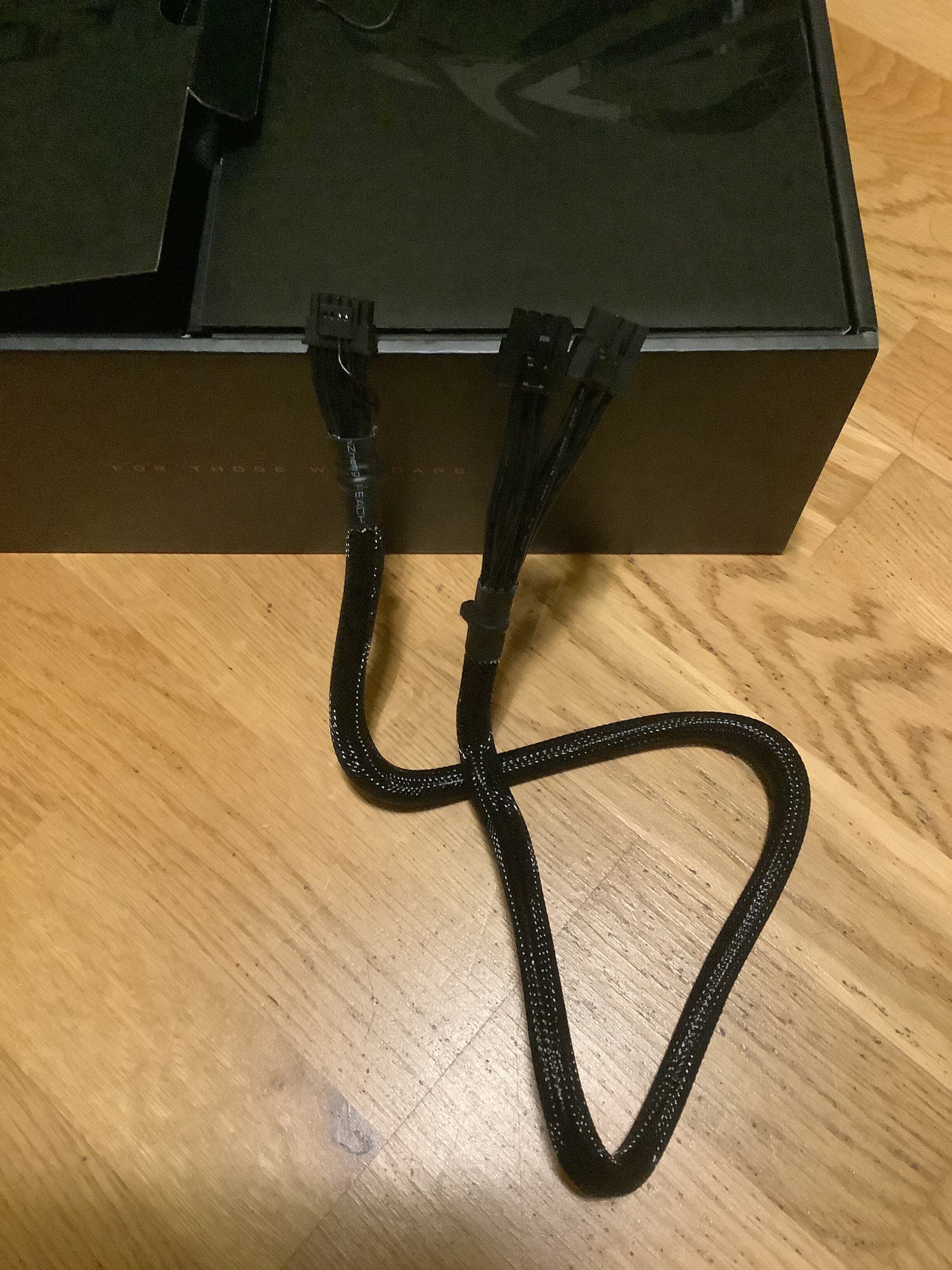

Hallo!
Hätte da mal eine Frage und vielleicht kann mir ja wer dies erklären oder beantworten.
Habe auch schon den Asus Support kontaktiert aber auch da bekomme ich keine zufriedenstellende Antwort.

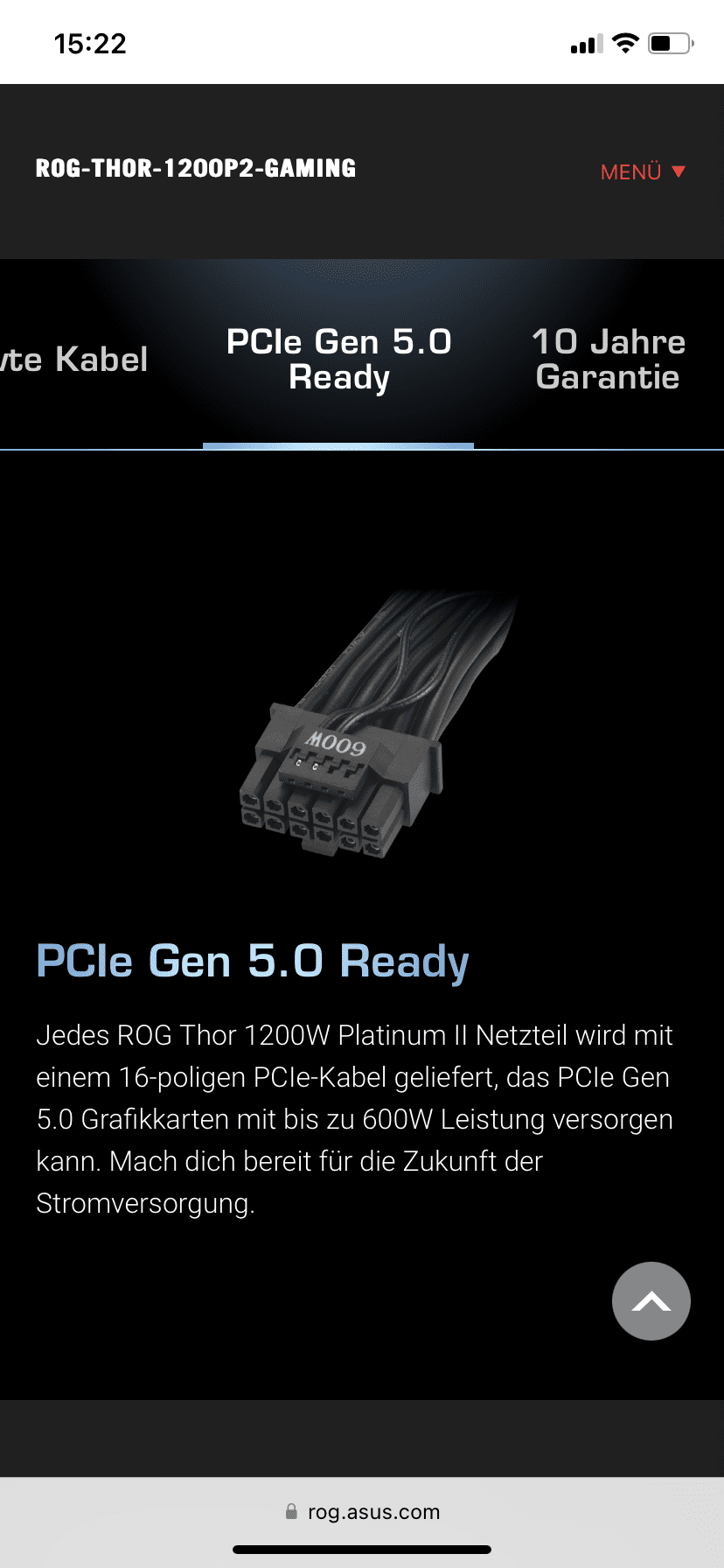

Wie beschrieben habe ich mir das Asus Rog Thor P2 1200 Watt gekauft und da war, wie auf der Asus Homepage beschrieben, dass „zukunftsichere“ PCIe Gen5.0 Kabel, das für soviel Verwirrung sorgt, bereits dabei.
Ein 12+4 Pin auf 2 x 8 Pin Kabel was angeblich bis 600 Watt ausgelegt ist, laut Asus. Jetzt verwirren mich diese 2x8 Pin aber sehr weil es ja herkömmlich geheißen hat nur 150 Watt gehen durch so einen 8 Pin Stecker.
Sehe ich da was falsch? Zb Cablemod bietet 3x8 und sogar 4x8 Pin für die Asus und Seasonic Netzteile an. Was mir logisch erscheint. Was macht Asus mit diesem Kabel anders?
Vielen danken voraus
LG
Michael

Das Kabel bietet die volle 600W Unterstützung. Bequiet und Corsair haben ebenfalls „nur“ zwei mal 8 Pin Anschlüsse bei ihren 12VHPWR Kabeln.
Ich habe auch das Asus Kabel verbaut und meine SuprimX läuft mit den vollen Powerlimit.

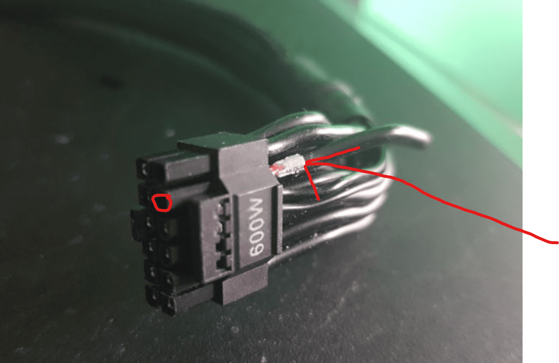

Ok das Problem ist, dass mein Zubehör 12VHPWR Kabel vom BQ dark Power pro schon wieder defekt ist, dort lassen einzelne Kabel raus ziehen aus dem Stecker der in die gpu kommt, das könnte gefährlich sein.
So überlege ich ein neues nt zu kaufen, wo wenigstens dieses 12VHPWR Kabel dabei ist und entsprechend Garantie auf das gesamte System vorhanden ist.
Kannst du mal sagen welches Kabel das genau ist, das interessiert mich. Ich schicke jeden Tag 600W und mehr über diese 12VHPWR in allen möglichen Varianten und es ist absolut noch gar nichts passiert, ich will endlich auch mal was brennen sehen ;)

Zweites Bild zeigt das "defekte" GPU Adapter Kabel mit der losen Ader meines alten Be Quite NTs, man kann die Ader zwar wieder rein schieben aber das war mir zu gefährlich:
