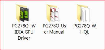

Schau mal auf der Treiber CD die beim Monitor beiliegt, da ist bei mir der Treiber für den Monitor drauf. Seit dem Install der .inf Datei auf der CD wird im Gerätemanager bei mir die korrekte Bezeichnung angezeigt.
mfg

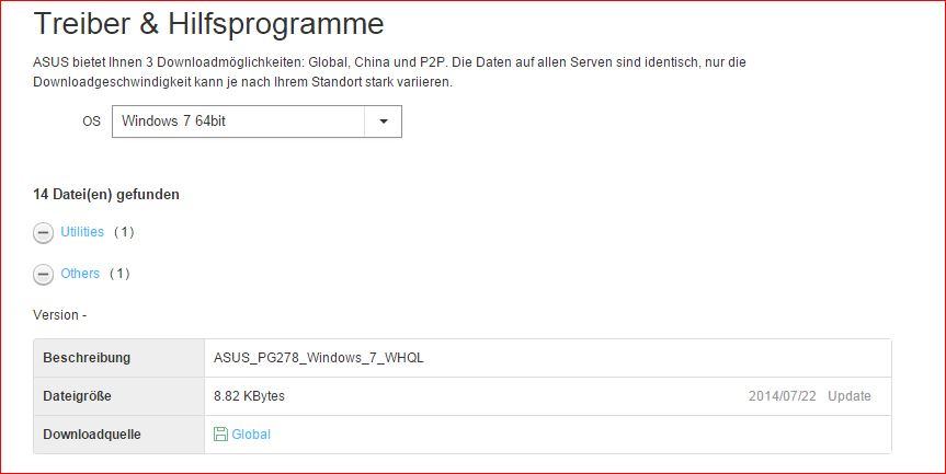

Leute, danke für Eure Antworten.
Wenn ich auf der Asus Seite auf Windows 7 klicke dann kommt bei "Others" anscheinend ein Treiber siehe Bild. (ich hab aber Windows 8.1 64bit installiert)
Auf der Treiber CD war auch so ein WHQL Ordner drauf mit ein paar Dateien drin, wobei ich leider nicht weiß, wie ich selbige "installieren" kann...
folgende Dateien waren dann in dem Ordner
Wie installiere ich die .inf Datei und welche ist diese?
DANKE

So geht's:
Direkt im folgenden nacheinander Auswählen auswählen:
Systemsteuerung > Geräte-Manager > Monitore > "Plug&Play Monitor" wählen (ist ja nur einer drinnen dort) > Reiter "Treiber" anwählen in dem Monitor > Treiber aktualisieren > Auf dem Computer nach Treibersoftware suchen > die "pq278q.inf"-Datei von der CD wählen und mit "Weiter" bestätigen bis nichts mehr geht und er den neuen Treiber (.inf-Datei) Installiert. Fertig.
So Installiert man einen neuen Treiber per Hand nicht über eine ".exe"-Datei ;).

Auf der CD Waren ja nur die 3 Files drauf welche ich im Bild angehängt habe aber es scheint damit nicht zu klappen...
welche ist denn nun die richtige Datei?

Öffne mal die "ASUS_PG278Q.INF"-Datei. Meine Datei ist vom 04/29/2014 Ver. 1.0 (steht oben in grüner Schrift in der Datei).
Wenn deine genau das selbe Datum hat, dann solltest du im Geräte-Manager mal den Monitor löschen (Monitor anklicken und oben das Löschen-Icon wählen) und den PC neu starten. Danach die "ASUS_PG278Q.INF" im Geräte-Manager erneut testen.
Wenn das nicht geht, dann kann ich leider nicht mehr weiter helfen. So habe ich es gemacht unter Windows 8.1. und seit der "ASUS_PG278Q.INF"-Datei Installation heisst er nicht mehr Plug&Play Montior im Geräte-Manager und NVidia Einstellungen sondern "ASUS PG278Q" :d.
mfg
Hi, so jetzt hats geklappt. Musste ne andre Treiberversion nehmen also nicht die für 8.1 sondern eine ältere.
Danke nochmal an Alle
lg
