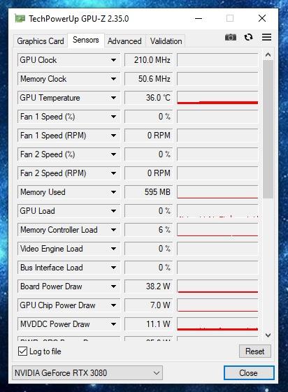

Hat das einen Grund warum die 3080 deutlich mehr verbraucht als eine 3090 im Idle?
Bei der 3090 Strix OC hatte ich immer so um die 30W im Power Draw, habe jetzt wieder eine 3080 drin und verbrauche nun ca. 40W :confused:
Nochmal zum Vergleich beide, links die 3090 Strix OC und rechts die 3080 Strix OC:

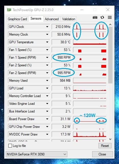

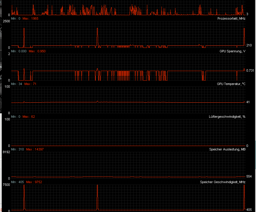

Es gibt wohl einen neuen Updater. Und ich muss echt sagen, dass der Asus Support der Schlechteste ist den ich je erlebt habe. Da geht ne Beschwerde morgen raus, das geht mal garnicht! Die antworten generell nur, dass man die Karte zurück geben soll. Sind die blöd im Kopf?
So update durchgeführt und endlich macht der Updater das was er soll. @Woklbokl hatte Recht mit seiner Annahme des Q-Mode Bioses (y)

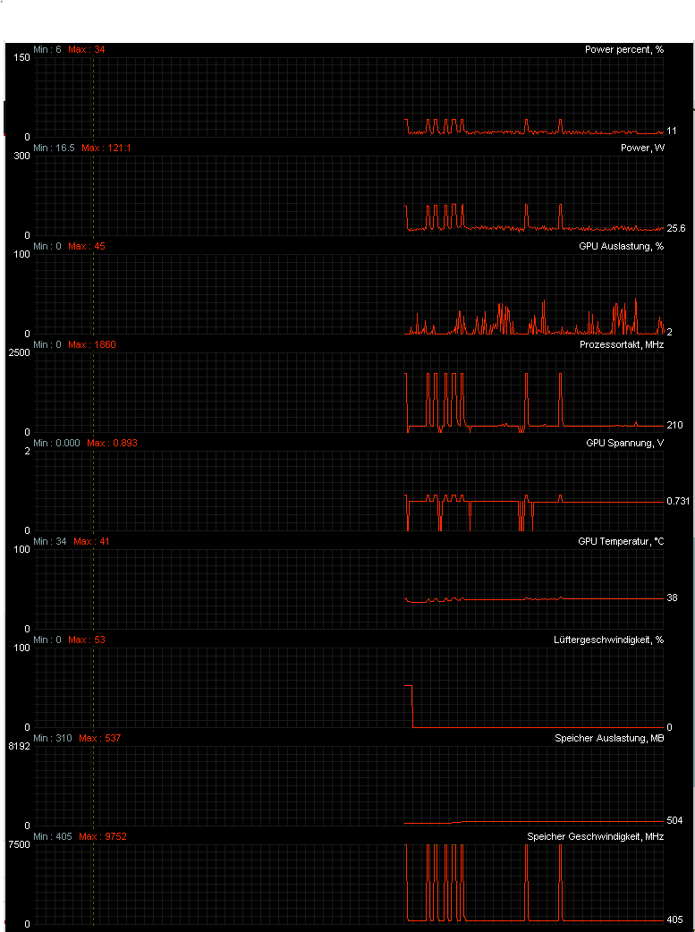

GPU-Z Nr. ist analog zum AS07
Es fällt sofort auf, dass jetzt nicht mehr gleich der Lüfter anspringt wenns mal auf 100W bzw. 1860Mhz hochgeht. Top :bigok:
Wieso sollte er auch anspringen wenn er bereits läuft, dein Lüfter läuft doch permanent? :confused:

Ähm nein... schau mal hin das Dritte von unten =0. Mit dem vorherigen Bios ging der Lüfter immer wieder mal bei den kleinsten Aktivitäten an. Jetzt mit dem neuen Bios bleibt er aus. Total genial!

Ja hast Recht, ich war bei der Linie darüber und schon etwas verwundert :xmas:..
Aber ja, ist bei meiner 3080 Strix jetzt auch so, habe da direkt ein Bios Update gemacht und wenn er mal peaked wird das größtenteils ignoriert, dennoch hält es beim surfen nicht 100% und find das immernoch zum heulen :(
Allerdings habe ich die Lüfter jetzt wieder auf 22% (Manual) stehen und diese sind deutlich leiser als die der 3090 (und tatsächlich kaum bzw. nicht hörbar aus dem geschlossenen Case heraus), warum das so ist weiss vermutlich wieder nur Asus :rolleyes2:

Also ich habe auf den Q-Mode gestellt und den Asus Bios Updater von gestern verwendet. Kannste natürlich auch manuell mit nvflash machen aber war so halt bequemer. :d
Aber du musst jedes der 2 Biosversionen seperat flashen (sind ja auch unterschiedliche Versionen), und im Performance Bios gibts jetzt auch FAN-Stop bei meiner 3080 (zumindest partitiell), sollte also bei der 3090 auch so sein :)

Also mit dem Bios der Strix einfach top jetzt. Davor wars echt schlimm!

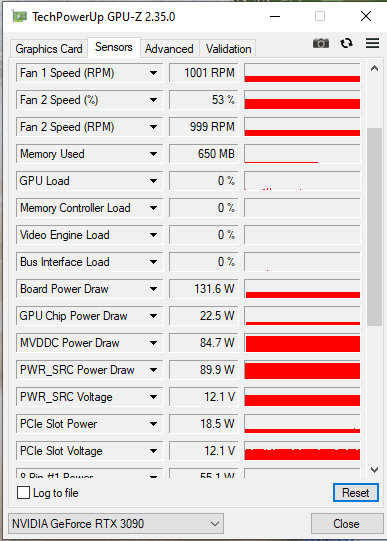

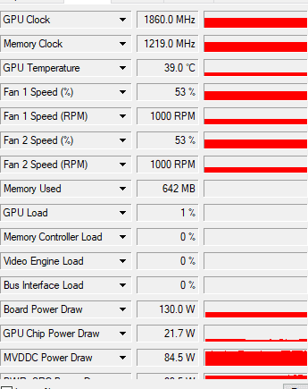

Da kann doch was nicht stimmen:
Das ist idle nach dem Update im „p“ Modus.
Hast du in den Nvidia Sytemeinstellungen unter 3D Einstellungen den Energieverwaltungsmodus auf Optimale Leistung gestellt?
Ja
Habe jetzt gpu-z neu installiert und jetzt schwankt es zwischen 44 und 54
Verwendest du vllt. das Asus Tool und hast da "Always 3D Clock" aktiviert? Denn, wenn alles aus ist, sollte der Takt bei "Optimale Leistung" nicht auf 1860MHz stehen. Bei mir springt er immer zwischen 0, 210 und 4XX, wenn ich nichts aufwändiges mache.
Die Lüfter allerdings gehen auch nicht immer aus. Im Desktop Betriebt, läuft sie zwischen 35-40°C und manchmal gehen sie komplett aus, manchmal nicht... Dachte erst es hängt von der Temperatur ab, aber das scheint auch nicht das einzige Kriterium zu sein.
