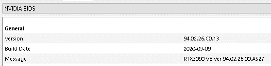

Ok, jetzt wo der auf P ist, ist die Version bei 94.02.26.48.19, im Q-Mode allerdings bei 94.02.26.C0.13 und lässt sich auch nicht updaten.

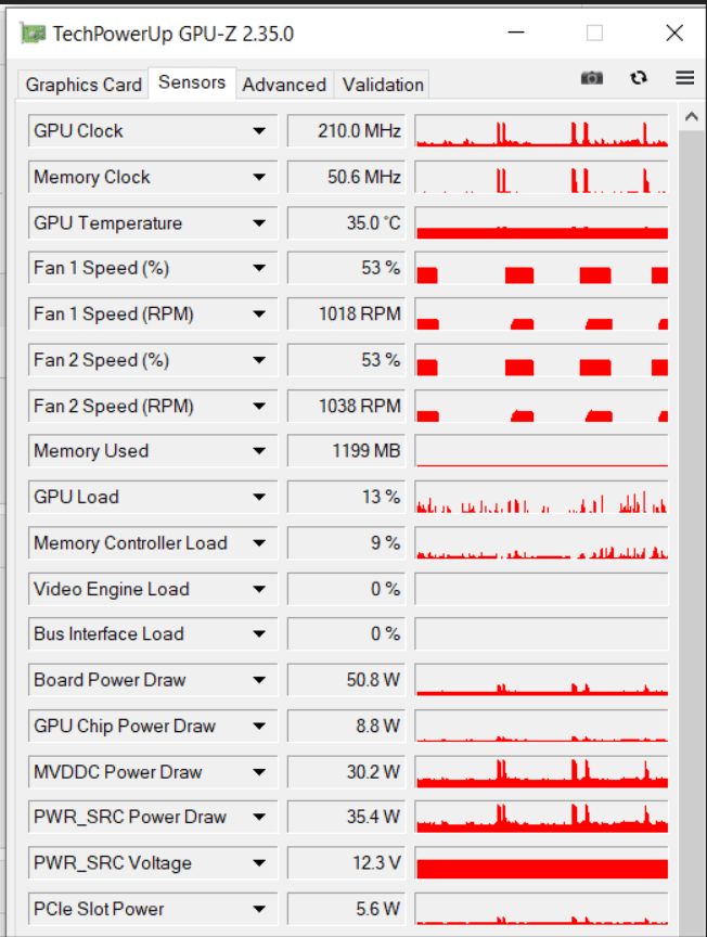

Es reicht schon, wenn ich hier im Forum ein wenig Blätter, damit die Lüfter wieder anspringen. Super nervig. Q oder P - beides gleich.
Power Draw ist immer noch viel zu hoch, wenn ich die restlichen so sehe. bzw. die MSI im Vergleich. :(

Schon komisch, dann hast du irgendwas im Hintergrund laufen was die ~20-30W mehr als bei mir zieht. Also ich kann mich nicht beklagen aktuell. 1905Mhz@0,9V mit Quiet Mode, läuft sparsam und trotzdem schnell. Out of the Box würde ich sagen ist die Schdrix kacke aber mit UV und Q-Mode top :bigok:

Jetzt aber der eigentliche Grund das Thema hier nochmal zu platzieren. Seit dem Update der Chipsatztreiber springen die Fans bei bereits 38W an (schwarzer Bildschirmschoner). Das suggeriert mir, dass das Vbios 94.02.26.C0.13 in der Tat wie @mikasalo5000 geschrieben hat alt ist und das obwohl der Asus Updater sagt, dass es kein neues VBios braucht. Demnach funktioniert also der Updater definitiv nicht.

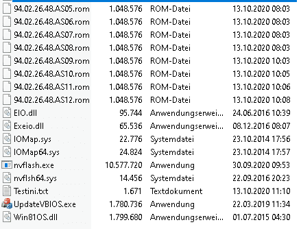

Das geht auch nicht wegen 94.02.26.C0.13. Ihr könnt doch aber auch einfach die BIOS Updater EXE von ASUS mit WINRAR etc entpacken und das Bios selbst flashen, ist doch wirklich nicht so schwer...das richtige in der File ist dann das 94.02.26.48.AS07....viel Spaß

Ob es für P und/oder Q ist weiss ich nicht, da ich das 500w BIOS noch auf meiner Strix nutze. Ich kann aber sagen das das Bios vernünftig funktioniert. Wenn man sich die Files aus dem Tool (entpackt) anschaut dann ist 94.02.26.48.AS07 = 94.02.26.48.19. Ob jetzt AS06 oder AS08 das Q Bios oder P ist, keine Ahnung. Kann man aber ausprobieren wenn man Lust dazu hat. Die anderen in dem Tool sind aber auch für die TUF, da wird also nicht viel schiefgehen und am Power Target sollte man sofort erkennen ob es passt oder nicht.

Kannst du doch locker testen. Mach einfach ein Backup vom Q Bios dann kannst jederzeit zurück. 94.02.26.48.AS07 = 94.02.26.48.19 hab ich im P Modus geflashed. AS06 & AS08 kannst doch testen...was steht bei dir in GPUZ bei Advanced -- Nvidia Bios-- bei "Message"?

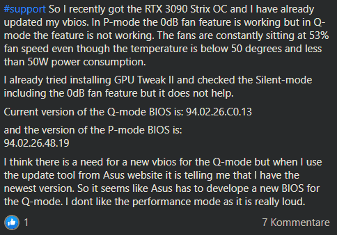

@MewtoX was genau ist dein Problem mit der Strix, also dein "defekt" ? Das kurze anspringen der Lüfter beim Peak?
Ich habe ein Problem damit dass der Lüfter immer mal wieder anläuft, aber das hatte ich schon eine Seite vorher geschrieben.

[Edit] Dein Problem ist aber vermutlich ein ganz anderes, du kommst ja nichtmal unter die Schwelle dass überhaupt ein FAN-Stop einsetzen könnte!?

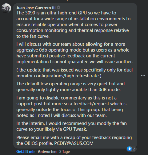

Hab da vor ein paar Tagen eine Anfrage in der offiziellen Asus Gruppe gestellt. Am besten dann über die E-Mail, die im Screenshot steht euer Feedback äußern, vielleicht können wir ja etwas erreichen.

94.02.26.48.AS08.rom ist das korrekte neue Quit-Bios.
Da schalten die Lüfter dann korrekt ab wenn man unter 50 Watt Verbrauch bleibt.
Hab gestern einfach mal alle Bios-Versionen aus dem Asus Package geflasht.

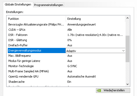

Dafür ist die Hardwarebeschleunigung ja da - wenn einem das nicht passt kann man das immer noch mit dem Multi-Display Power Safer vom Nvidia Inspector eingrenzen.

Ja das hat Mikasalo weiter oben bereits bestätigt. Das bedeutet in jedem Fall das jeder Mode sein eigenes Bios hat. Ich raff halt nicht warum der Updater nicht meins (94.02.26.C0.13) aktualisieren möchte. Also ist der Updater wohl im Arsch.
