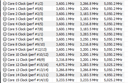

Ich fahre derzeit mit 3600CL14 (siehe Anhang). Habe jetzt nochmal ein bissle am Curved Optimizer rumgespielt. Boost sowie CB23-Wert siehe ebenso Anhang ^^
Die besten beiden Cores haben jetzt -18, der Rest -20.

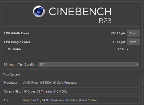

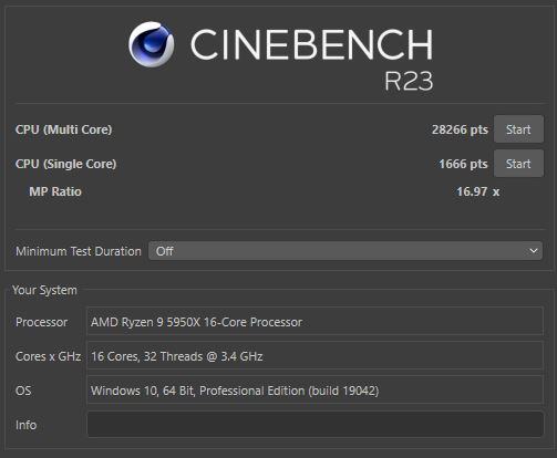

Hab jetzt auf die Schnelle erstmal nur CB23:
Stock mit PBO off, Fmax off
Stock mit CurvedOptimizer Allcore -15

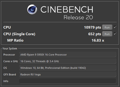

Edit: CB20 hätte ich auch noch, nur leider keinen Vergleichswert:

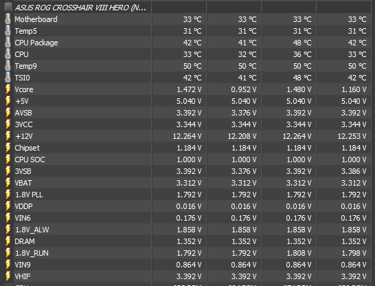

2,0V PLL sollen angeblich noch ok sein. Mit 2502 waren 1,80V kein Problem. Naja, mal abwarten.

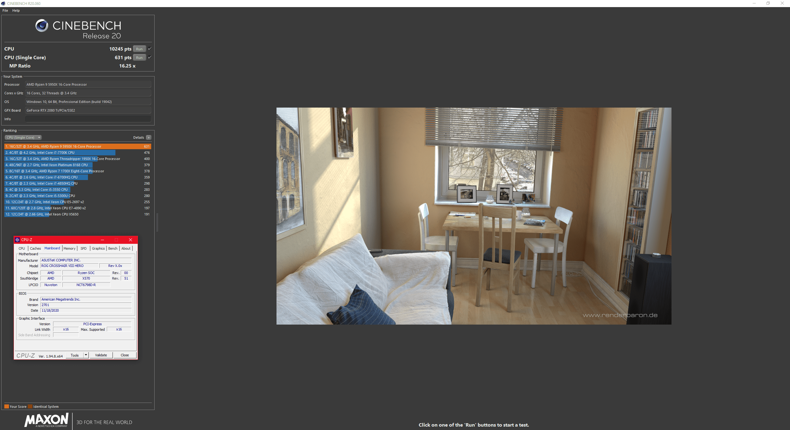

Die Cinebench20-Ergebnisse sind jetzt wieder etwas besser, quasi wie mit 2502.
2402 Beta -> Multicore ~ 9.850 / Singlecore ~ 600
2701 Beta -> Multicore ~ 10.100 / Singlecore ~ 620
(Jeweils 3 Läufe)
Die PLL-Voltage ist nun knapp unter 1,8V (bei 2402 Beta waren es 2,0V)
