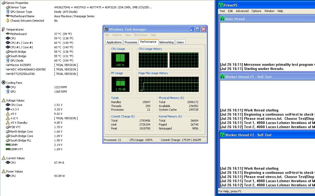

Ich habe das ASUS RampageFormula mit 8GB Corsair XMS2 1,8 CL5 und 2 HD4870. Ich habe das letzte nicht BETA BIOS drauf 3080 oder so und einen Q9450. Im BIOS habe ich die RAM Timings per hand eingestellt und VRAM auf 2,1 (+0,09übervolt) eingestellt. Ich bin im Prime beim "wenig RAM" Test 8 Stunden lang stable und sobald ich den Torture Test den normalenmache bekomme ich nach spätestens 20 Sek das hier.
Wie gesagt RAM ist bei 2,1V und NB auf Auto. Ich habe mal gelesen dass ich die NB manuell einstellen sollte mit meinem ystem aber ich kenn da keine guten Werte und weiß auchnicht wie hoch ich gehen darf! Kann es sein das ich die NB einstellen muss?

Ich bin jetzt bei 1,61V NB mit 71°. Den RAM habe ich bei 2,2V und mein Prime schmiert noch immer nach spätestens 10Sekunden ab. Weiter will ich aber nichtmehr. Wt wisst ihr vielleich was ich noch machen kann. GTL ist bei 0.67. Großes Danke an PitGST.
Was mache ich falsch?
