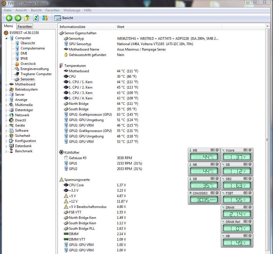

So hier mal meine werte... habe im Bios nix verstellt nur den FSB auf 450 gestellt sonst alles noch auto... also nur einen Wert verstellt...
sind da irgendwelche Voltwerte von der NB CPU oder RAM oder so im kritischen Bereich oder stimmt was mit den Temperaturen nicht ?
Alo prime läuft jetzt 20min ohne fehler...
Bitte um tips... bei fsb 475 bootet der rechner auch nur friert dann Prime nach 1 min fest.....
HALLO,
wen du den FSB erhöhst darfst du die restlichen Einstellungen nicht auf AUTO lassen den er setzt dei der NB eine zu hohe Spannung. Die musst du Manuell runtersätzen, versuche da ca. 1.33V bis 1.4V mehr brauchst du da eingentlich nicht. Wenns geht versuche noch zusätzlich die NB zu kühlen den die wird unter LAST ziemlich Heiß, da kanzt du den mitgelieferten Lüfter benutzen, du musst nur die Lamellen der Heatpipe etwas verbiegen und den Lüfter einfach mit etwas Kraft draufdrücken, der hält dan ohne weiteres und es bringt dir ca. 10° Grad weniger.
Also ganz WICHTIG einstellungen Manuell vornehmen was Spannungen betrifft und nicht AUTO den dan sind die meist viel zu hoch!
eher die Nb Spannung
