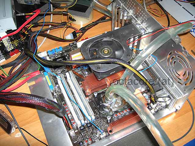

Meine NB Kühlung am Rampage für Arme :teufel:
attachment.php
Kleiner 6KRPM Lüfter :)
Mal gucken ob ich das morgen oder die Woche prime costum in place stable bekomme
mit dem setting oder sagen wir bei 533 rum :xmas:

da sag ich nur: nice :d
so hats bei mir letzte Woche aufm Schreibtisch auch ma ausgesehen, zum Glück ist der ganze Mist jetzt schön sauber im Gehäuse untergebracht....
