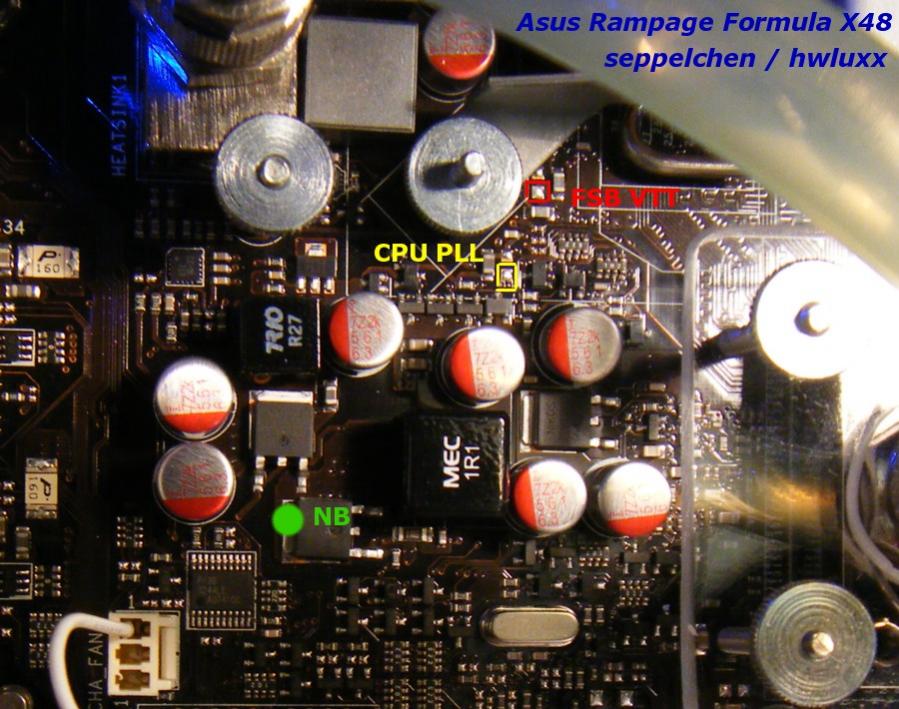

Messpunkte CPU PLL, FSB VTT und NB Spannung

Gute Nachricht, bei WaKü kein Problem und die Schlechte, LuKü User kommen an den Punkt für die NB nicht ran.

  • eingestellt im Bios: FSB: 1,42 / 1, 48V; CPU PLL: 1,50 / 1,60V; NB: 1,43 / 1,53V
  • ausgelesene Werte: FSB: 1,31 / 1,37V; CPU PLL: 1,484 / 1,583V; NB: 1,436 / 1,538V

Schick, da komm ich aber im Leben nicht ran.
Seiden ich verlänger mit einem stück Draht, aber dann habe ich wieder einen Wiederstand...
Was hast Du denn für ein MM? Ist echt kein Problem da ranzukommen :)
