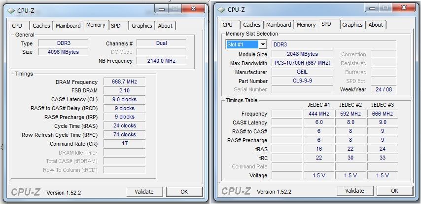

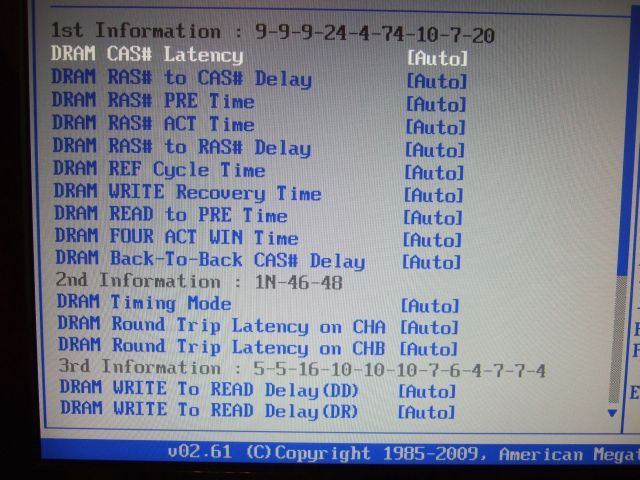

Was hast du für RAM-Timings im BIOS eingestellt und welche werden mit CPU-Z ausgelesen?
Welche Timings stehen auf der Verpackung des RAM, bzw. auf den Aufklebern auf den Riegeln selbst?
Das Gigabyte P55 UD3 wird vergleichbar sein zum P7P55D, da beide den P55 Chipsatz nutzen, musst du dein System nicht zwingend neu installieren. Höchstens Sound / LAN -Treiber wechseln etc. :)
Wegen der Neuinstallation: Ich dachte immer, es werden manche Informationen (Bootinfos, ...) in den MBR geschrieben, der bei einem Boardwechsel ja verloren geht.
Wegen der Timings:
Aufkleber: 9-9-9-24
CPU-Z und BIOS siehe Anhang

Hmm... von den Timings scheint alles zu stimmen.

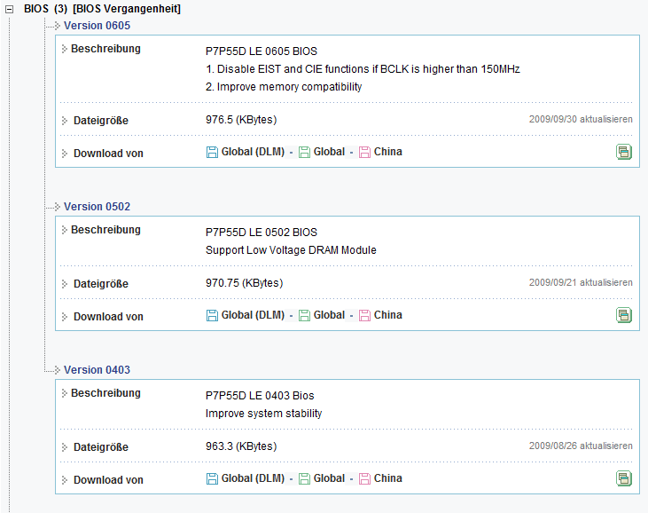

Hi,
bekomm ich irgendwo noch das Bios Update 0403 her für das P7P55D ?
Auf der Asus Seite gibts das nimma zum Download aber für den fall das ich das Board bekomme mit dem ersten Bios (0201) drauf hätt ich des gerne auf de Platte!
Auch Google hat nix gebracht nur fürs P7P55D Pro zum Download.

Hi,
Gruß
