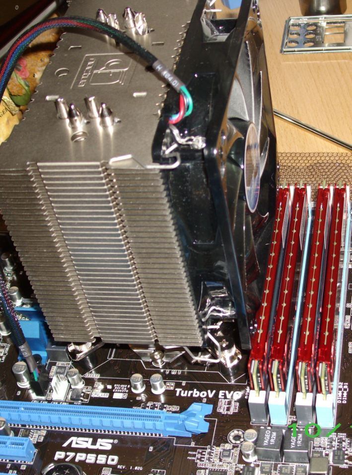

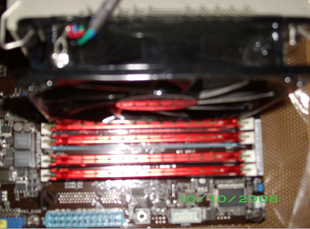

Hallo
Ich bin zurück vom Boardeinbau und flashen des Bios 0711 :wink:
Windows 7 ist hoch gefahren und alle meine USB Geräte gehen auf Anhieb.
Mal sehen ob das so bleibt.Werde das Board jetzt weiter testen.
Habe jetzt mal statt des EKL Brocken meinen Noctua NH-U12P montiert und der passt ebenfalls ohne Probleme bis das der erste Ramslot nur genutzt werden kann wenn Dimms mit normalem Heatspreader verbaut werden.
Habe dazu mal 2 Bilder gemacht damit es besser sieht.
Der EKL Brocken ist noch etwas größer von daher reicht der Lüfter noch weiter Richtung Ram Bänke.
Teste jetzt mal OC wie der Noctua abschneidet ansonsten kommt wieder mein EKL Brocken rauf :cool:
Gruß
Knuffi

P7P55D & Brocken & Corsair Dominator
zur Info, wenn die Corsair Dominator (CMD4GX3M2B1600C8) verbaut werden sollen stößt die Halteklammer des Lüfters am Kühlkörper (bei den Rippen) an.
Diese aufgesetzten Rippen sind geschraubt und lassen sich leicht entfernen.

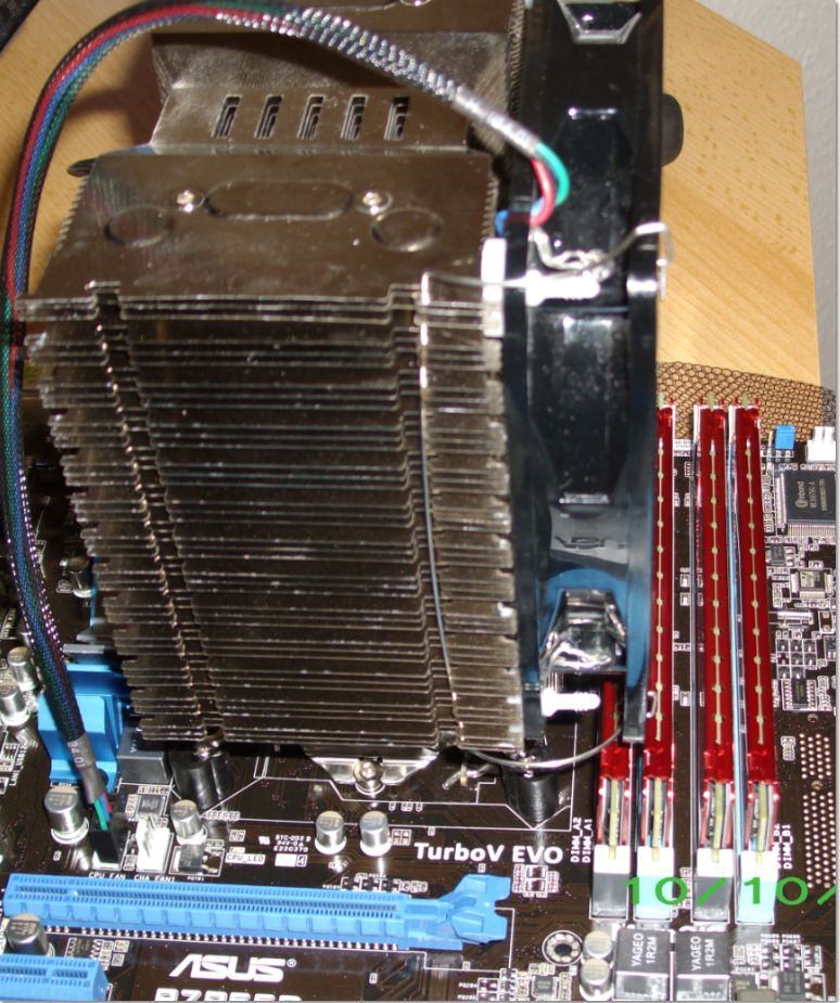

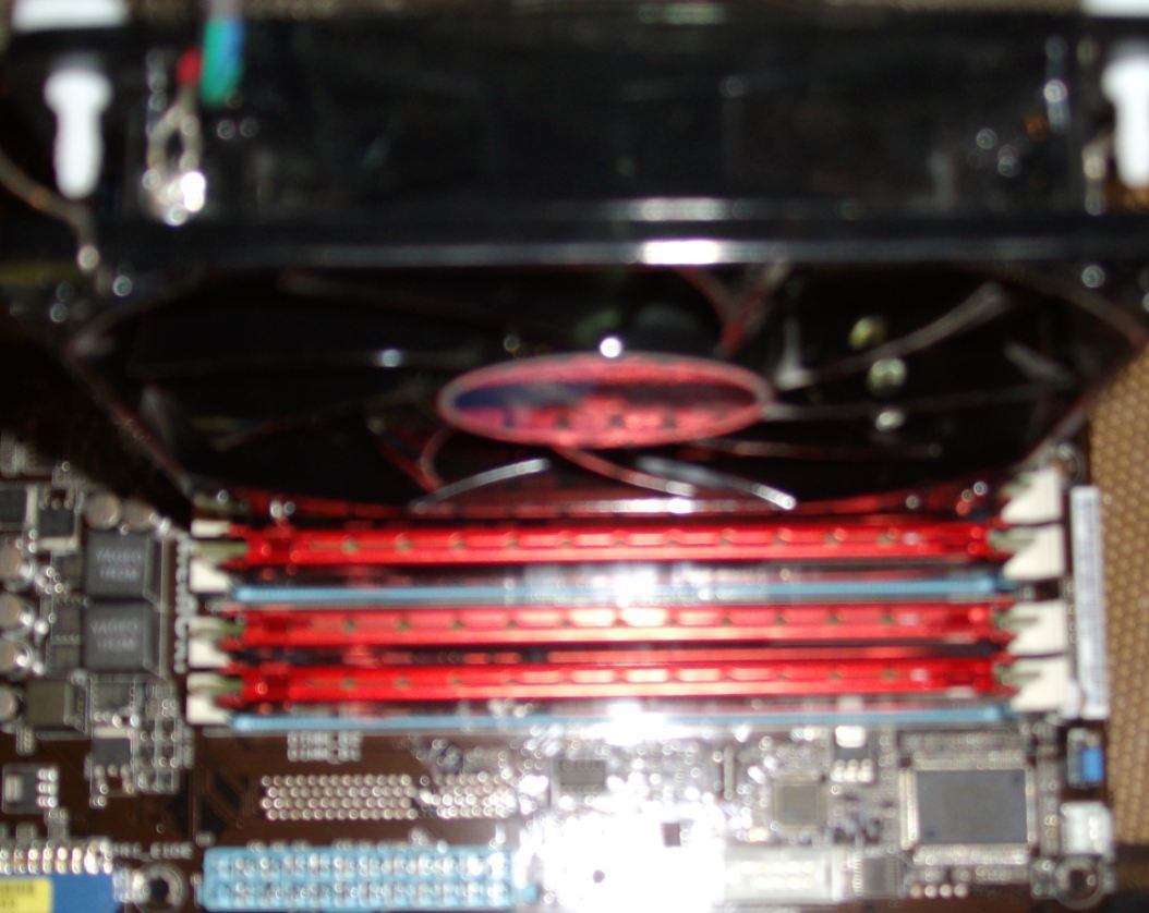

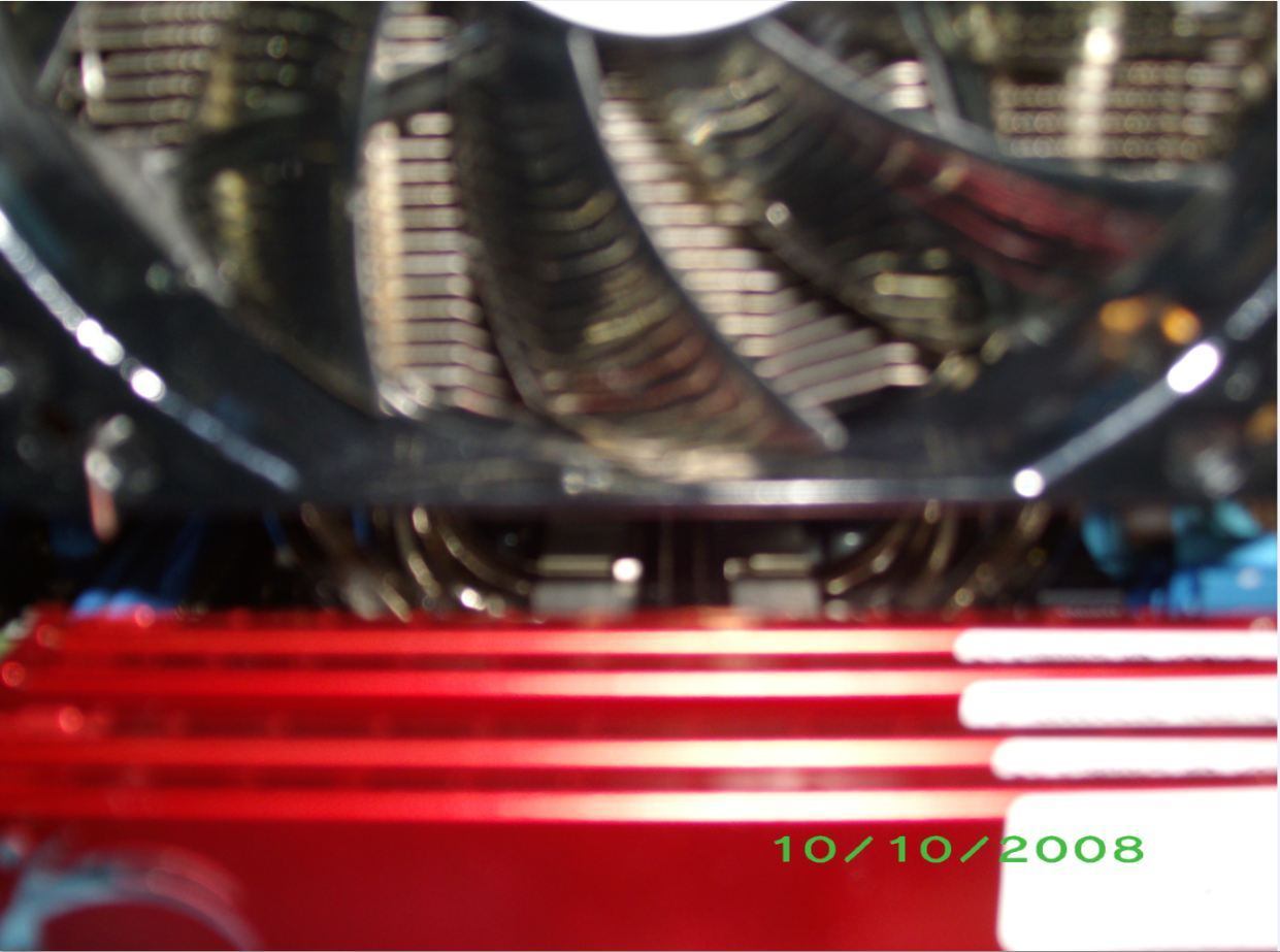

Hallo
So bin wieder da von der Montage des EKL Brocken der bei mir bessere Temperaturen macht als der Noctua.
Habe nochmal wie versprochen Fotos vom Board mit dem Brocken zusammen.
Leider sind 2 Bilder etwas unscharf aber man erkennt trotzdem worauf es ankommt :) also nicht böse sein.
Falls noch Fragen sind einfach fragen :wink:
Gruß
Knuffi

@s1len7r0b
Vom EKL Alpenfön Brocken.
Schaut bei mir aus wie das auf den Fotos von Knuffi.
SG

Hallo
@s1len7r0b
Kein Problem für die Fotos,gern geschehen :)
cm weiss ich jetzt nicht genau aber man den Lüfter noch etwas nach oben schieben dann hat man noch etwas Luft.
G.Skill RipJaw die könnten noch gehen oder den Lüfter auf der anderen Seite saugend montieren,weiss aber nicht wie dadurch die Temperaturen werden.
