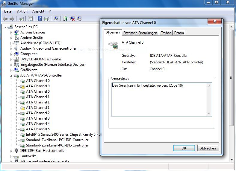

Gerätemanager gelbe "!"
habe kürzlich folgendes Problem:
Im Gerätemanager (Win7 46bit) bekomme ich bei IDE/ATA Kontroller die beiden gelben "!" kann mir da jemand weiterhelfen?
Boote ich mit Vista 64bit ist alles in Ordnung!
P7P55D BIOS 1207

gibts nicht irgendwo extra IDE/ATA Kontroller Treiber für die 64bit Version von Win7, hast du da schon welche getestet? Was hast du im Bios eingestellt?
