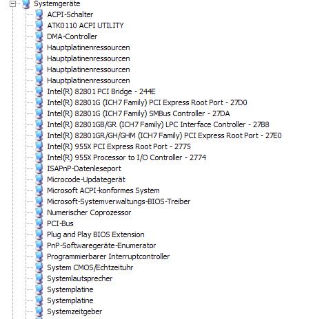

Hi Leute,
habe das Board: P5WD2-Prem. Nun habe ich folgendes Problem:
alle Treiber sind installiert aber im Gerätemanager habe ich noch ein Ausrufezeichen (PCI Diverse).
Könnt Ihr mir sagen, was der Fehler ist und wie ich ihn beheben kann?
Dank im voraus!

Hasdu WinXP 64bit?
@webwilli Nein, da ist es nicht.
@Stratowski Nein, das war es auch nicht. 32 Bit
Mein System 3,6 Gig, 2Gig Arbeitsspeicher, Soundcard XFI, 7800 GTX Asus und 160 Gig SATA 2.
Habt ihr vielleicht noch eine andere Idee, wie ich das PCI Divers aus dem Gerätemanager rausbekomme oder was das sein soll?
wirklich alle treiber installiert?
vergleich mal mit meinem System:
