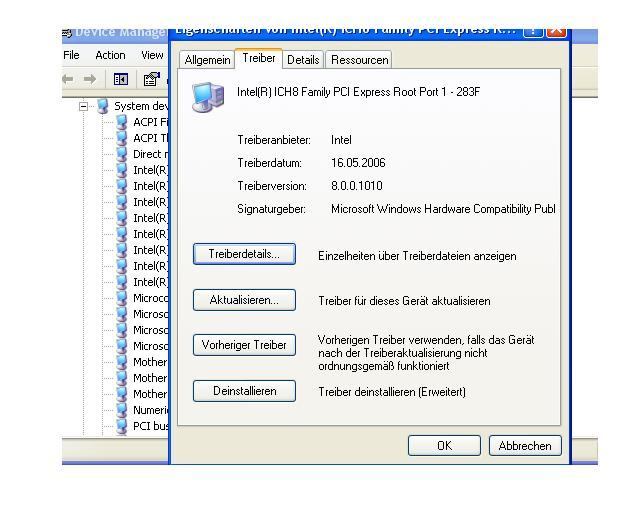

Wo kann ich eigentlich genau nachschauen, welche Chipsatztreiber-Version gerade verwendet wird?
kannst du unter dem Gerätemanger nach sehen. System device und da zb. auf PCI Express root> eigenschaften treiber.
kann sein das es auch noch ne andere methode gibt.

Naja, aber das scheint ja ein anderer Treiber zu sein. Version 5.1.xxx. Ich meine den Chipsatztreiber a la 8.1.0.1010!?
du musst unter deinen programmen nach gucken
z.B. bei mir ist es hier C:Programme/Intel
bei mir ist es der denn ich zuletzt drauf gemacht habe. Muss auch mal neuen drauf machen.

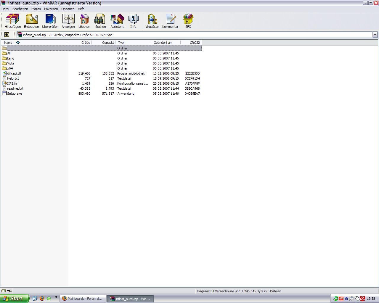

im Gerätemanager Ansicht Geräte nach Verbindung und dann wählst du über die Eigenschaften, Treiber aktualisieren, wählst dein Verzeichnis und folgst den Anweisungen!
und wo soll ich eigendlich drauf klicken acp - multiprozessor und andere sachen
nur kann ich die exe net auswählen
du mußt das gepackte Archiv nehmen und dann
*.inf auswählen

hir ist keine datei mit der endung .inf
