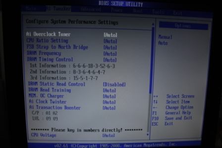

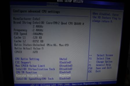

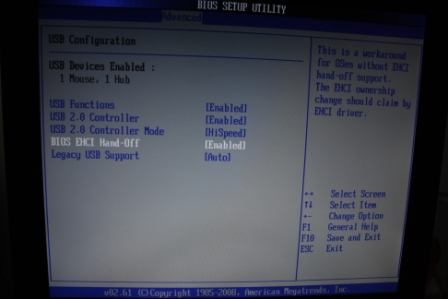

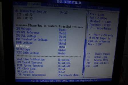

So hab vom Bios Bilder gemacht!
Danke für die schnelle Antwort
