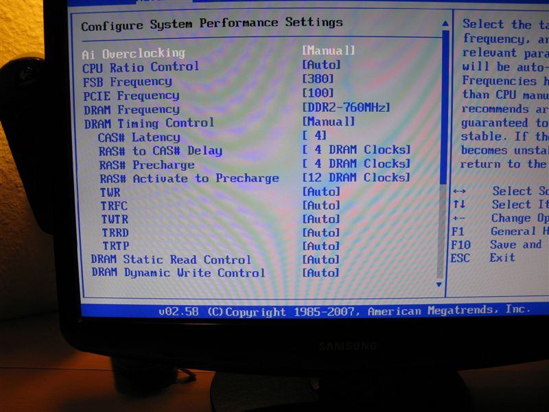

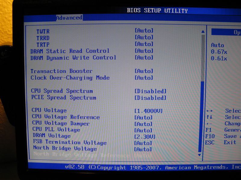

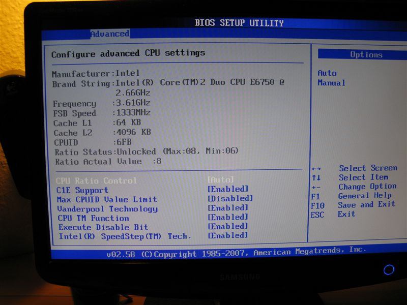

Anliegend nochmal -um alle Missverständnisse auszuräumen- die Biossettings, die Du jetzt haben solltest

pci auf 100? beide spreads auf disable? habe des noch auf auto ich ändere des noch stresstest läuft und temp ist auf 38
Hinzugefügter Post:
so geändert stresstest läuft wieder temp auf 36
Wenn´s so läuft kannste anliegende Einstellungen machen.
Wenn´s dann immer noch läuft versuch mal, die CPU-Voltage auf 1,35 V oder besser 1,3 V runterzunehmen.
Dann bist Du fertig und mehr geht erstmal nicht.
Speicher macht keine 1067 auf dem P5KC, die können sich einfach nicht leiden. Deshalb ist weder der Speicher noch das Board schlecht.
Die CPU ist auch nicht gerade das 1a-OC-Exemplar, da hast Du nicht wirklich Glück gehabt.
So, wenn Du mehr willst, lies Dich solange in das Thema ein, bis Du weißt was Du tust. Mir ist ansonsten das Risiko zu hoch, dass Du mir anschließend die Schuld gibst, wenn´s schief geht.

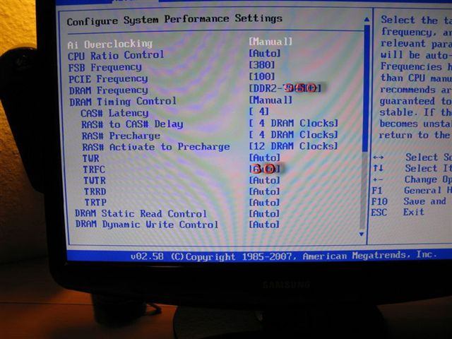

liegt das jetzt vielleicht an der einstellung oder soll ich schaun dass ich die umtauschen kann? wenn ja welche am besten?
wenn nein wie mache ich weiter?
