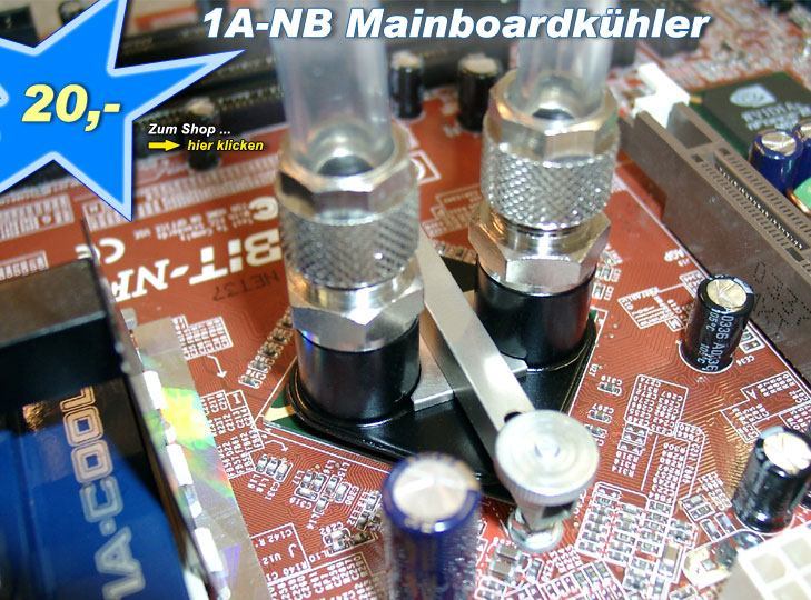

"Bei Alpahcool kannst Du alles günstig kaufen... Ich habe hier auch mal Bilder gepostet... Die Heattrap Teile passen auf die SpaWas und für NB und SB gibt es einen Kühler für 19€. Für die NB musst Du Dir eine Halterung basteln... So habe ich es zumindest, ich wollte vernickelte Kühler die zum Nexxxos XP passen."
Das habe ich bei meiner Suche nach passenden Kühlkörpern hier im Sammelthread gefunden.
Jetzt wollte ich mal Fragen ob du mal ein Bild von der Halterung machen kannst die du dir selber gebastelt hast, wenn es nicht zu viel Aufwand ist?
Danke schon mal im voraus
MfG
ist kein Prob :)
Du kannst auch einfach zwei Streifen aus Plexi zurechtschneiden und diese mit den Halteschrauben am Kühler fixieren. Dann brauchst Du die Öffnung dür die Anschlüsse nicht bohren und feilen. Halten sollte das auch. Auf der SB habe ich diesen Kühler nicht probiert, da müsstest Du vorher abmessen.
Nicht unbedingt schön, aber es funktioniert prima.
Ja Danke, und was haste für einen auf der Southbridge?
Sollte der da nicht schon so passen nit den 2 Ösen?
Aber die sind auf jedenfall schick und nicht ganz so teuer.
musst es halt ausmessen, ich weiß nicht ob evtl. Bauteile stören könnten... ich nutze meinen alten 1A Cooling NB-Kühler...
