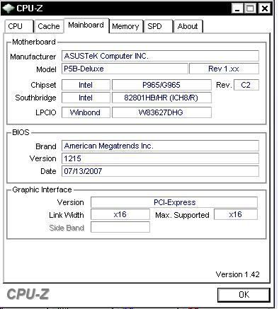

Also meinst du Biosversion? Das siehst du, wenn der PC bootet oder per CPU-z
ok, danke. cpu-z hab ich mir runtergeladen.
creative will von mir den BIOS-Typ/-Revision wissen.was muss ich also da angeben?
