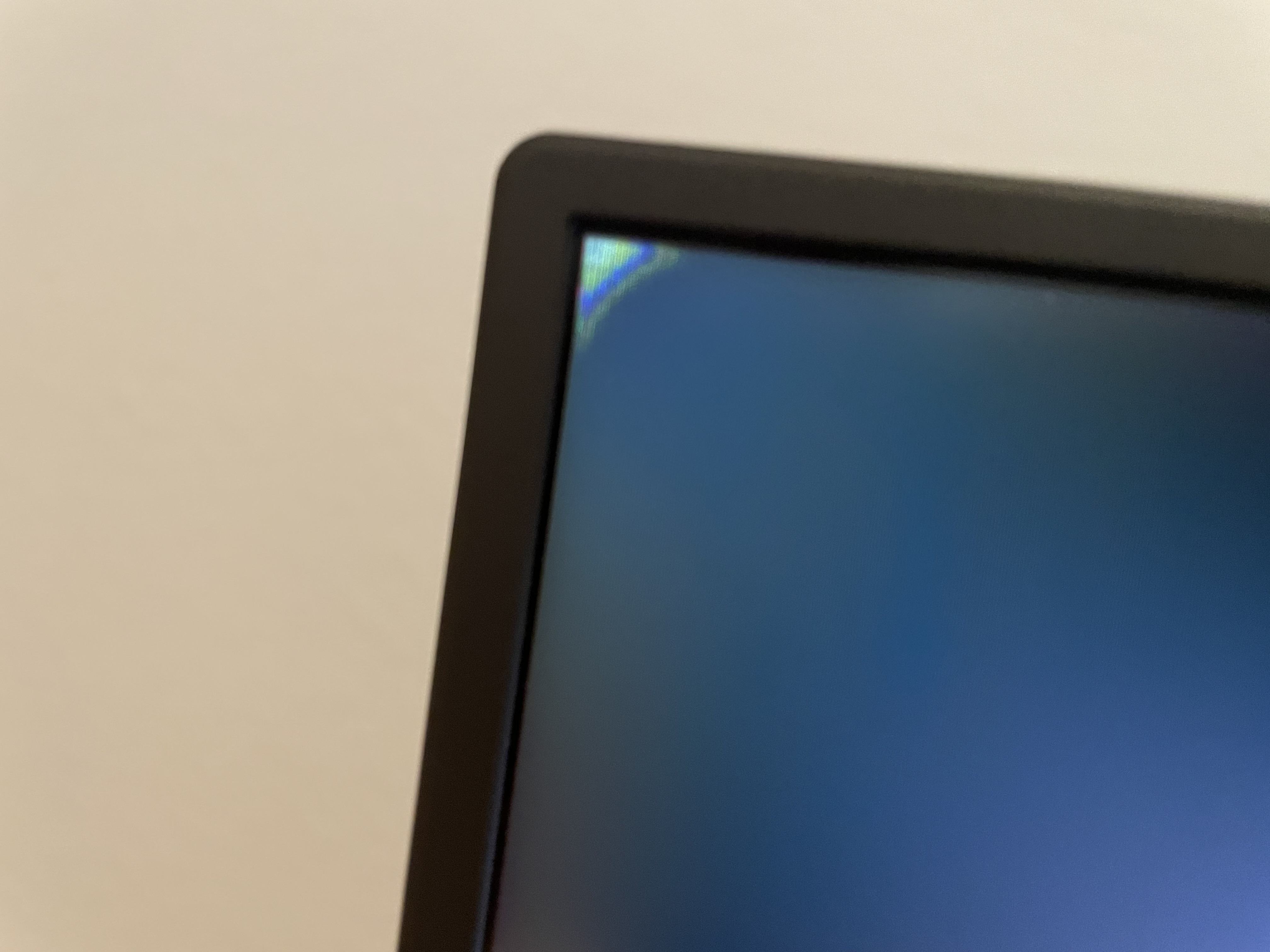

ich war mit meinem morgenkaffee die nachrichten am lesen und habe im hintergrund ein paar updates geführt (die übliche morgenroutine halt ), bis irgendwann plötzlich 3/4 des bildschirms schwarz geworden ist. nur auf der linken oberen seite (ca. 1/4 des displays) wurde ein verzerrtes,verpixeltes bild (????) angezeigt.

nach einem neustart kam nun bewegung ins spiel : die hintergrundbeleuchtung vom display ging an (display zeigt immer noch nix wohlgemerkt) und in der oberen linken ecke sieht man etwas( pixelfehler ??? displayschaden ????).
mein kumpel meinte zum bild, dass es wie ein stoß-/sturzschaden aussieht. das kann aber nicht sein,da der rechner immer zuhause bleibt auf meinem schreibtisch,den bewege ich höchstens beim putzen.
und selbst wenn es so ein schaden wäre : dann wäre doch nur die eine stelle betroffen und nicht das gesamte display oder ?
Vermutlich eher Kabelbruch, wenn am TV nach wie vor alles richtig angezeigt wird? Je nachdem steht dir entweder ein Kabeltausch oder Displaytausch an, vorausgesetzt es sind die 1-x-Jahre Garantie noch nicht rum. Aber wenn am TV kein Signal rauskommt, so kann es auch die Grafikkarte sein, was dan entsprechend teuer wird.

-mit der hintergrundbeleuchtung meine ich , dass man sieht ,dass da strom fliesst. du siehst ja auf dem bild, dass das display beleuchtet wird (gibt ja bereiche die ein wenig heller sind , nennt man glaube ich blacklight bleeding ), auch wenn nix angezeigt wird . bei mir ist aber momentan so, dass der bildschirm richtig schwarz ist,also das teil vermutlich weder strom noch sonstige daten bekommt.
-habe versucht kabelbruch auszuschliessen,indem ich das display vorsichtig hin und her bewegt habe: keine reaktion,muss aber auch nix heissen

Also, wenn die Hintergrundbeleuchtung weg wäre, dann würde es reichen mit eine starke Taschenlampe seitlich dein Display zu beleuchten - dann würdest du ggf. deinen Bildschirminhalt erkennen -> Display/Beleuchtung tauschen.
Wenn in Bios oder auf Live-Linux-CD du dein Bildinhalt sehen kannst ,dann eher Win-Treiber wäre ein Problem.
Da bei dir die Ausgabe wohl nur seitlich angezeigt wird (oder wird hier das Bild nur an linken oberen Rand verfälscht?), dann kann es entweder Inverter defekt sein oder ein starke Kabelbruch an vielen Stellen, so dass man ein Bild nicht vollständig übergeben kann -> Kabel tauschen bzw. Inverter (in der Regel mit Display verschweißt, deshalb Display) tauschen.
Wenn Display nur links oben defekt wäre, und sonst alles angezeigt wird - nun ja, ich würde eher von defekt in Display-Matrix ausgehen und dort wäre dann 50/50-Chance auf Garantie, da man solche Aktionen häufig durch einen Sturz oder durch spitze Gegenstände oder Druckstellen hervorrufen kann.
Wenn die Ausgabe auch an exterenen TV nicht übergeben wird, dann kann es durchaus der GK-Chip sein, sprich in der Regel fast ein "Totalausfall"

seit vorgestern habe ich exakt das gleiche Problem mit einem G713RM (AMD/NIvdia 3060): einmal den Pixelfehler oben links genau wie in deinem Bild, ansonsten schwarzer Bildschirm.
