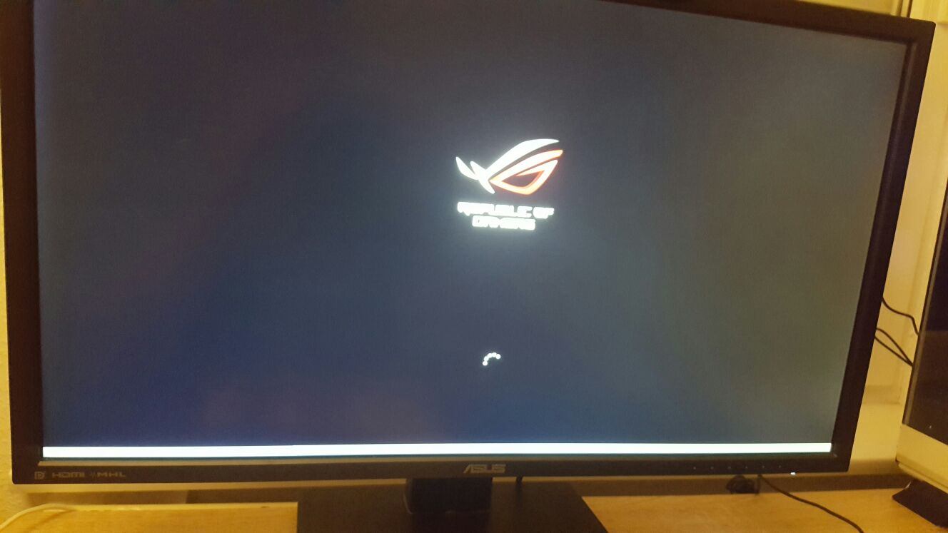

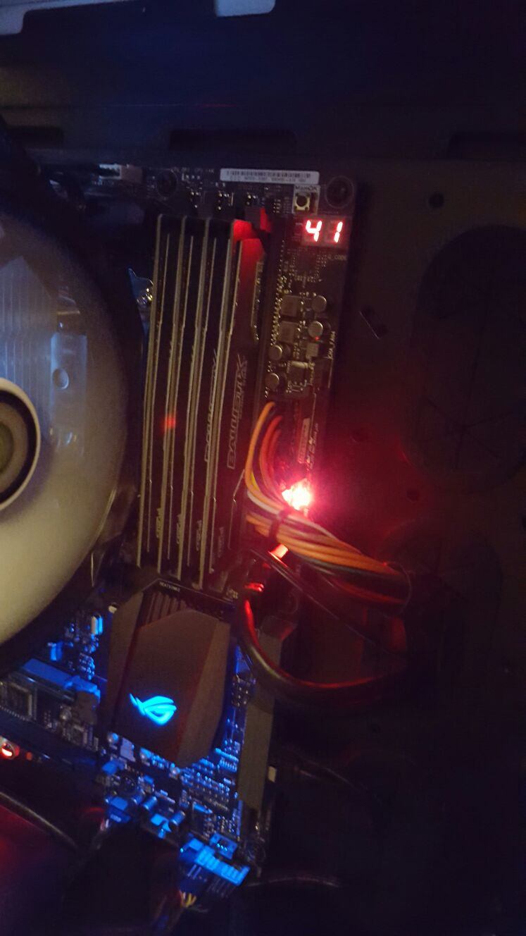

Ich habe alles probiert und musste schon wieder Clear Cmos Reset machen ( 2 mal ) nach Abspeicherung tut sich nichts mehr und die Anzeige bleibt bei 41 stehen.
Ebenfalls leuchtet dann dabei die CPU_LED - ich weiß einfach keinen Rat mehr , kann es auch der Speichercontroller der CPU sein? Ebenfalls habe ich wenn das System
hoch fährt , unten so einen komischen Balken in Grau :( . Aktuellste Bios ist drauf 1701.

Benutzt du die onboard Grafik ?
Speichercontroller bei 2400 eigentlich noch nicht schlapp machen sollte. Könntest mal noch bisschen mehr Vcore geben aber die sollte ohne übertaktung auf AUTO schon hoch genug sein und damit wohl eher nix zu tun
Du kannst testweise mal nur mit 2 von 4 Riegeln auf 2400 testen. Dann weißt zumindest ob an Vollbestückung liegt.
Ansonsten mal kucken was andere hier noch für Ideen haben.
2400 aber normal keine Herausforderung für die CPU. Außer halt wegen Vollbestückung evtl.

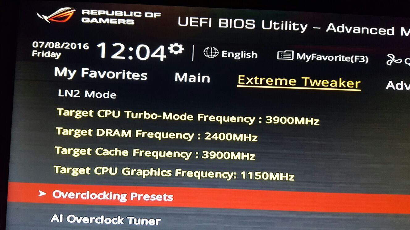

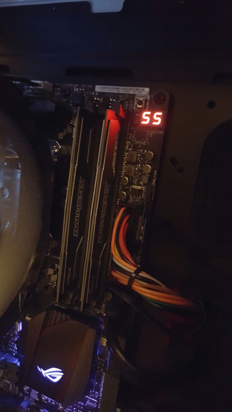

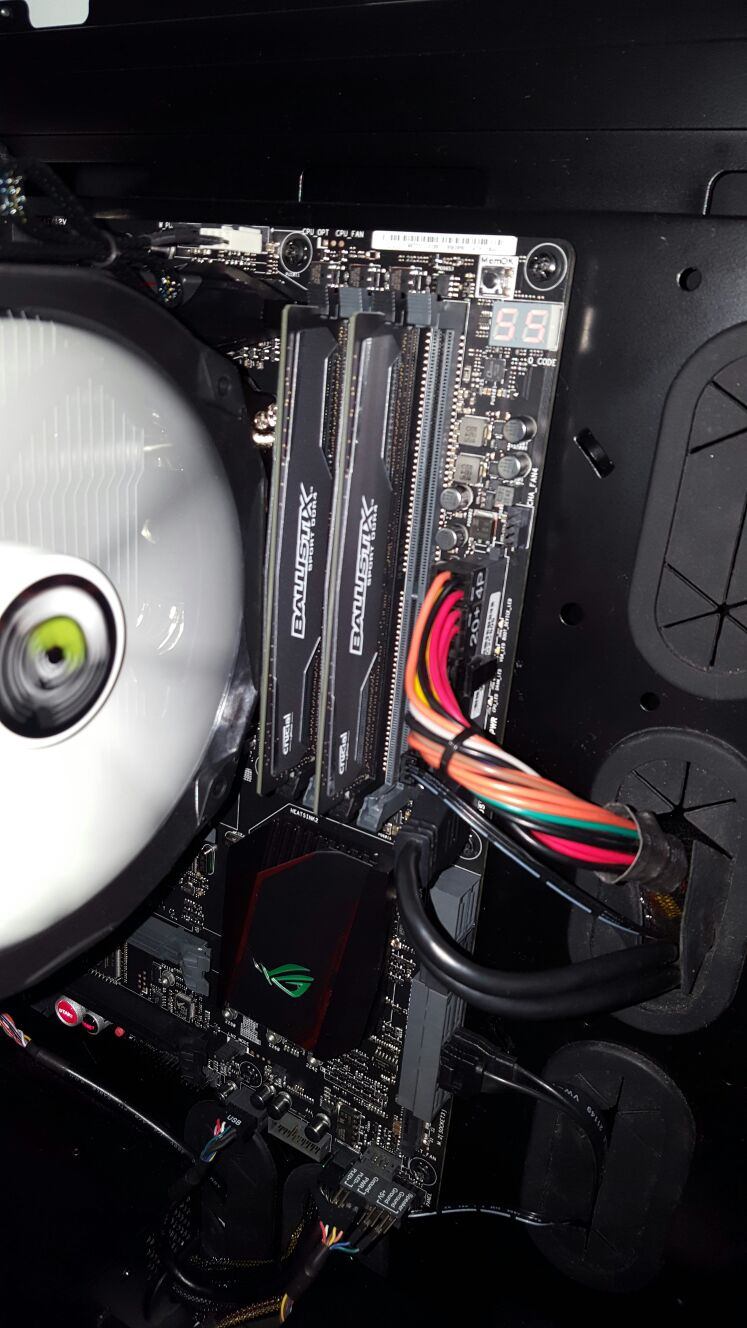

Auch keinen Erfolg wenn ich 2 Riegel in A1 und B1 stecke - auch kein Erfolg in A2 und B2 . Diesesmal der Post Code 55 und kein Bild wie bei einer Vollbestückung mit Post Code 41 ebenfalls kein Bild :(
Musste diesmal wieder 2 Clear Cmos Reset machen damit ich bis in Windows booten kann :(
Komisch ist nur - bei 2 Ram Rieglen leuchtet die CPU_LED nicht .

Hmm das komisch. Dann weiß ich jetzt leider erstmal auch nicht weiter :(
Mal kucken was von anderen hier noch kommt.
Solange auf 2133 läuft kann's ja auch nix mit verbogenen Sockelpins zu tun haben was sonst bei dem Fehler naheliegen würde. Dann dürfte aber wie gesagt gar nicht laufen
Timings und Spannung vom RAM hattest manuell eingetragen mal noch ?

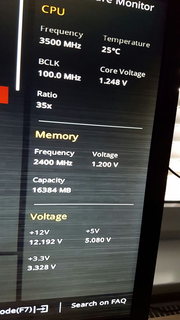

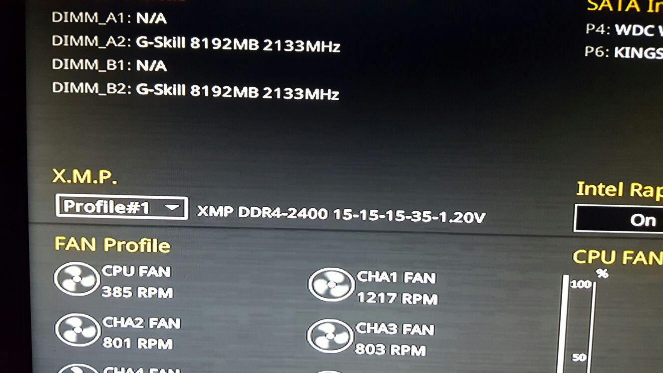

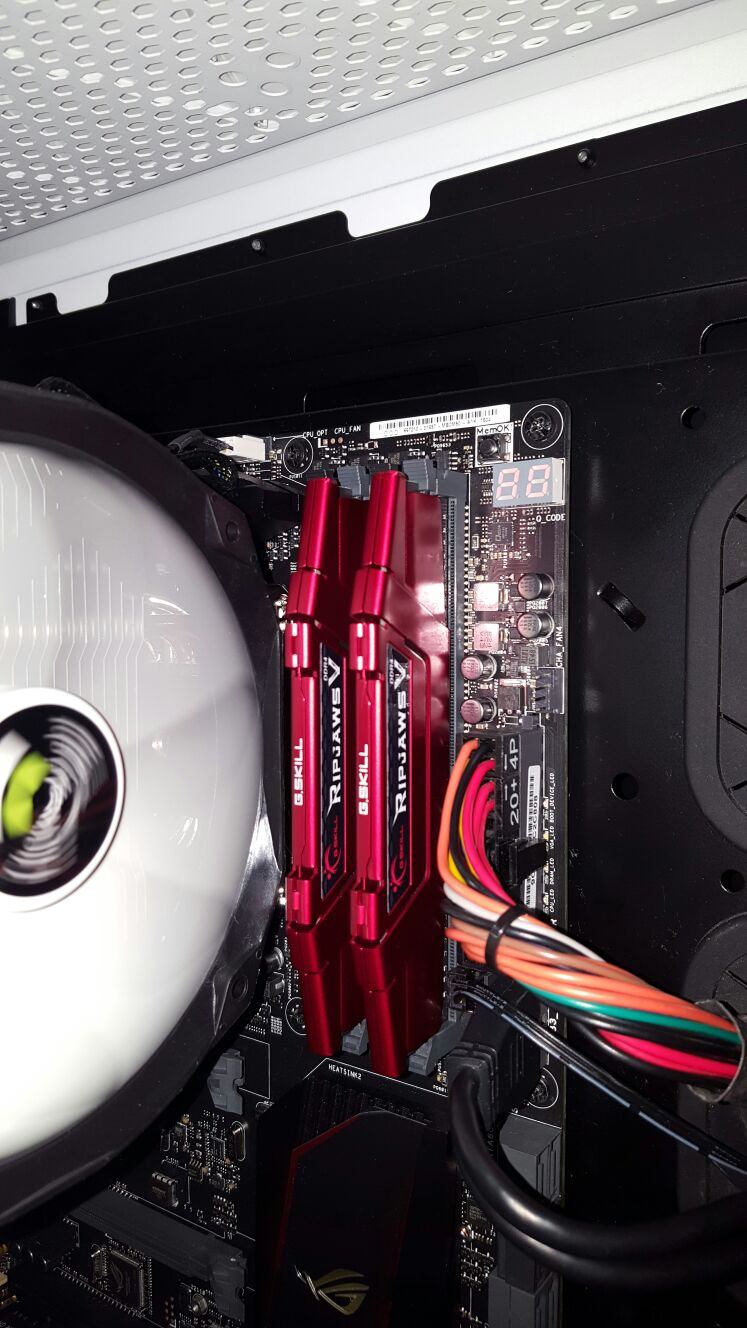

Hallo ,
So mein System läuft nun mit 2400MHz mit den neuen G.Skill Speichern. Lag dann doch an den Rams von Crucial ich denke mal wegen der Vollbestückung.
Gruß
