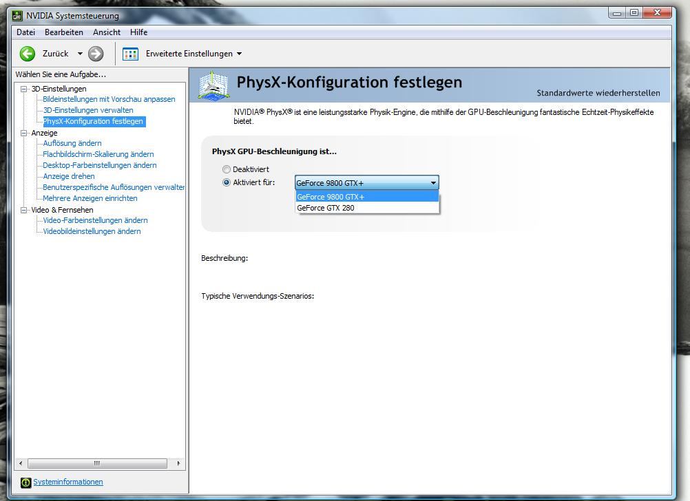

Bei mir ist eine 9800GTX+ die Zweitkarte, diese sollte eigentlich zu PhysX berechnung da sein. Sie wird aber als Primärer Adapter im Gerätemanager erkannt.
Hast du schon mal die Karten getausch? Also einfach in den anderen Slot?

OT: Apropos PhysX ... Kann man irgendwo einstellen welche Grafikkarte die PhysX-Berechnungen übernimmt? Ich habe momentan als zweite GraKa eine 7600GT (soll durch eine 9800GT GreenEdition ersetzt werden) für meine zwei anderen Monitore. Wie bzw. wo stelle ich nun konkret ein, dass die Zweitkarte die PhysX-Berechnung übernimmt - oder wie wird das verwaltet? In Nvidia Systemsteuerung ist PhysX aktiviert, aber ich finde keine weiteren Einstellmöglichkeiten.
@ myoizo
umstellen kannst du das im NVIDIA Treiber unter PhysX.....im Anhang findet du ein Bild.
Ich werde das mit den Karten vielleicht mal testen, ist nicht ganz einfach da die obere Karte an ner Wakü hängt.
Ich dachte mir schon, dass man das dort einstellen kann. Bei mir ist da
aber kein Feld (auch mit meiner vorherigen 8800GTX nicht) - vielleicht
wird die 7600GT nicht unterstützt.
Wenn ich die 7600er in Rente schicke (sollte in max. einem Monat sein),
kann ich bei der Umbauaktion die Karten mal zum Test tauschen.
@myoizo;hi das mit PhysX auswählen als zusätliche Karte funzt erst ab der 8er Reihe,verkauf deine 7600GT und hol dir ne 8500GT oder 8600GT. mfg omni
