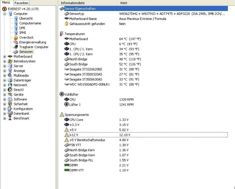

Hab meine Maschine nun am rennen. Die Temperaturen des Mobos machen mir bissl sorgen, ist aber auch vielleicht normal bei dem Bord.
Im Anhang ist ein Screenshot der Temps die Everest ausgemessen hat.
Der CPU (einfach zeigt bei mir immer 6 bis 8 grad an. Ist das normal?
Sind das normale Temeraturen oder ist da was net in ordnung?

Da die Core Temps richtig angezeigt werden ist die CPU Temp zu vernachlässigen, die wird leider momentan falsch ausgelesen.
