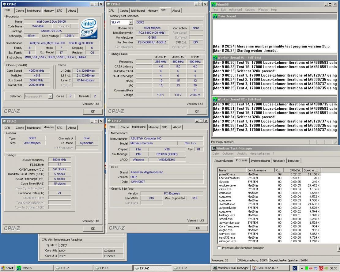

kann doch nicht sein dass das board die temps bei mir sooo falsch ausliest dass ich 20 grad unterschied auf den cores hab und vor allem core0 19° idle unter last bei prime sinds dann 50 zu 58 grad dass sieht dann schon wieder anders aus. ob da ein bios wirklich was hilft, das liegt doch an der cpu selber oder nicht. meine fresse hätte das ding gleich umtauschen sollen.
SRY für den doppel post aber will ja auch in die OC liste :d
Hast aber eine Super CPU erwischt 4250MHz bei 1,38Volt*Wowww ich schaffe grade mal 4250MHz bei 1,44Volt und dann das ding stabil zu bekommen eigentlich unmöglich. Ich sehe das echt so wer eine CPU erwischt hat der hat Garantiert eine Pretested CPU bekommen es sei den die eine in der Box bekommen haben. meine schien aber auch gleich durchgefallen zu sein*g darum war sie auch so günstig:lol:
