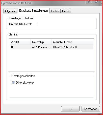

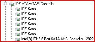

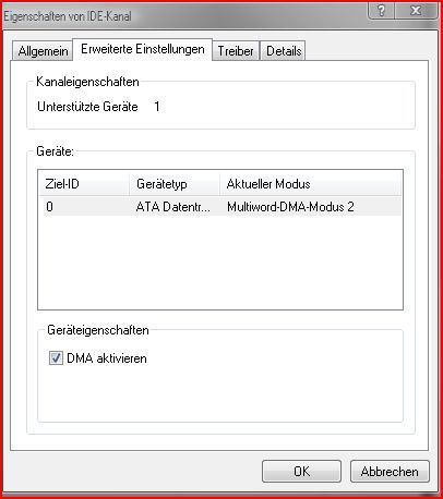

Ich habe folgendes Problem (Screenshots anbei):
Ich verwende 2 x Samsung F1 1000 GB und eine dieser Platten wird am Controller nur als Multiword-DMA-Modus 2 erkannt, die 2te läuft im Ultra-DMA-Modus 6.
Im Bios wurde AHCI eingestellt, desweiteren verwende ich noch 3 weitere Geräte am S-Ata (DVD-ROM, DVD-RW, BluRay RW), auch diese Geräte wurden im richtigen Modus erkannt.
Hat Jemand eine Idee was hier die Ursache sein kann?
Hast du mal nen anderen Kanal am Controller getestet ?
S-ATA Kabel gewechselt ?
Haben beide HDD die gleiche Firmware ?
probleme sind laut asus support bekannt mit den hdds
