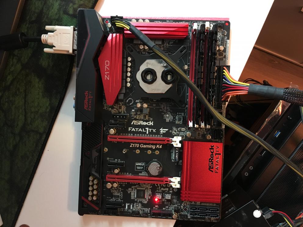

So...
Was ich von diesem Tischaufbau halten soll weiß ich nicht so recht.
Mit dem AsRock bekomme ich kein Bild und somit auch nicht ins BIOS und mit dem Asus komme ich bis zu dem Code 99 und die Boot Device Leuchte leuchtet.
Da ist dann auch Schluß.
Kein Bild kein gar nix.
Möchte der eine Festplatte haben oder wieso geht es nicht weiter?
Auch der RAM den ich von Alternate mit genommen habe nutzt nix.
