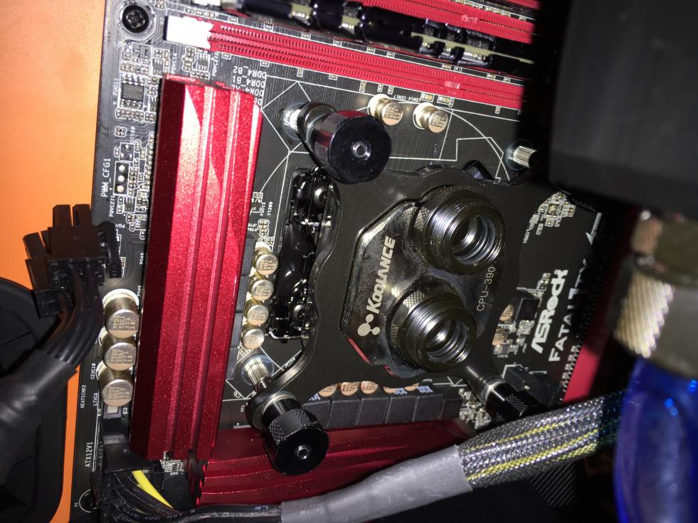

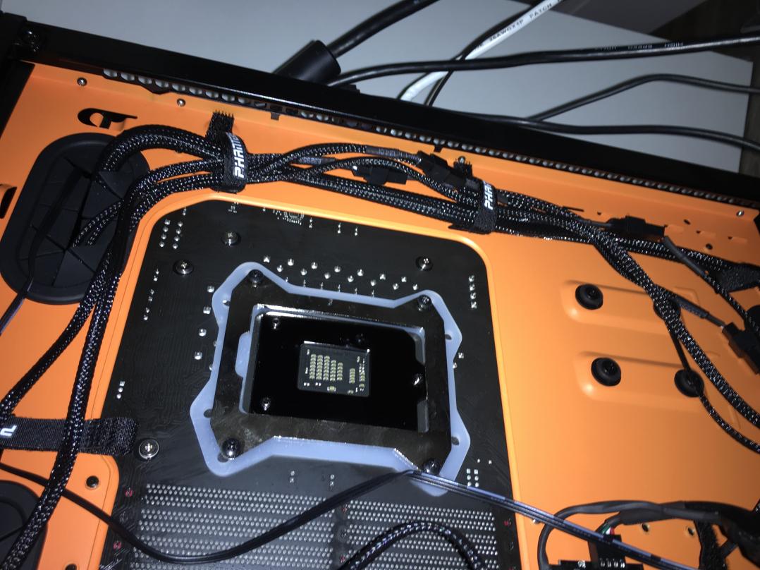

Habe mir den CPU Kühler noch mal genau angeschaut. Eigentlich kann der keine Probleme verursachen.
Seht selbst...
Da sind überall Kunststoffunterlegscheiben drunter und an der Rückseite ein dicker Gummischutz.
Hmm, sieht gut aus. Ist der explizit für Sockel LGA 1150/1151 geeignet?
Haben die Rändelschrauben einen fest definierten End-Anschlagspunkt oder kann man den eventuell zu fest anziehen?
WaKü auf ausgebautem Board betreiben ist natürlich wirklich kac*e, glaub ich Dir schon.
Ja, ist für mehrere Sockel geeignet. Passt alles optimal.
Ja, man könnte zu fest anziehen. Die Frage ist wann zu fest ist.
Habe es auch noch gelockert.
Seht selbst...
Die Unterlegescheiben und der Gummischutz könnten am HIV liegen!
