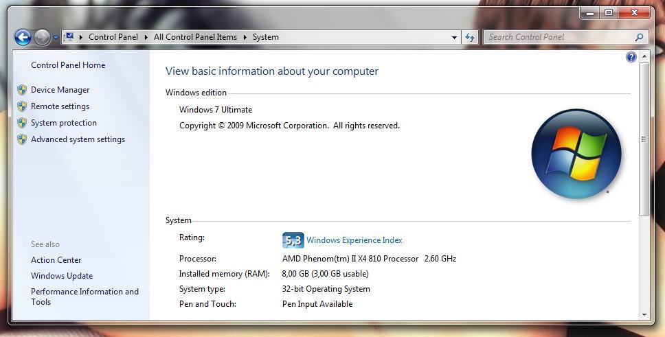

4GB RAM und 8GB RAM sind für ein Win32bit kein unterschied - erkannt werden ~3.5GB und nur diese stehen zur Disposition - du kannst nur zuordnen was erkannt wird. ;)
dank pae wird der ganze ram "erkannt". verwenden (verwalten/adressieren) kann das system nur die von dir wiedergegebenen 3,5GB. siehe auch vista und 7, welche von haus aus, den ganzen ram erkennen (siehe anhang).
dank dem pae ist es nun aber auch möglich, die gesammten 5gb speicher, die vom system nicht adressiert werden können, als ramdisk zu nutzen. auch ist es möglcih anwendungen mehr speicher als die 3,5gb zuzuweisen, allerdings auch nicht mehr als 4gb.

Mit dem erkannt und verwendet hast du natürlich recht.
Mit der Ramdisk werde ich es testen wenn meine 8GB da sind - testen kann nie schaden.
Hast du das gemacht und wenn ja, kannst ein Bild posten wo man das erkennt ( die Nutzung, nicht die Konfig ) ?
