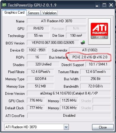

ja genau mit dem Autonomus hats bei mir mit dem PCE2.0 auch gefuntzt. Mit GPUZ kannste das auch überprüfen.

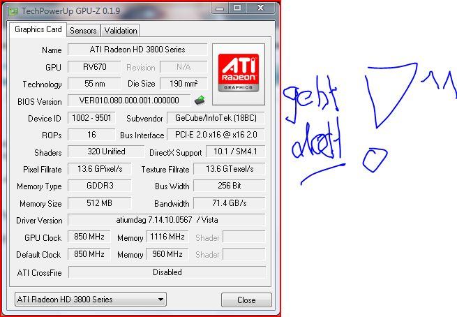

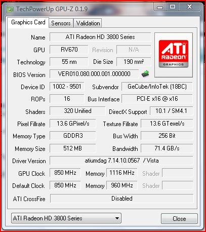

komisch bei mir steht nix von PCI-E 2.0 in GPU-Z aber im CCC wird´s Angezeigt und auch als Aktiv...
ich vertrau aber irgendwie GPU-Z mehr als dem CCC... (Edit: zurecht^^)
Edit: hab´s nu Endlich "alles is gut":shot:,Einfach im Bios unter Erweitert/Chipsatz/PCI-Express Configuration = Port #2 Features/Gen2 High Speed Mode auf Autonomus stellen, dann rennt´s auf PCI-E 2.0 Danke @dreamdragoon ;)
aber da werfen sich bei mir doch glatt die Nächsten Fragen auf :lol: was bedeuten die anderen Einstellungen wie
-Link ASPM ? Einstellmöglichkeiten = Deaktiviert is Standard, L0s - L1 und L0s & L1
dann noch
Slot Power Limit, W = Standard 75 ( is ja quasi selbst erklärend) aber die HD3780 zb. hat ja schon unter last einiges mehr als 75 ( wenn das Watt heißen soll ) :confused:
und unter dem Reiter: NB-SB Port Features
scheint mit dem oberen zusammen zu hängen ?!
