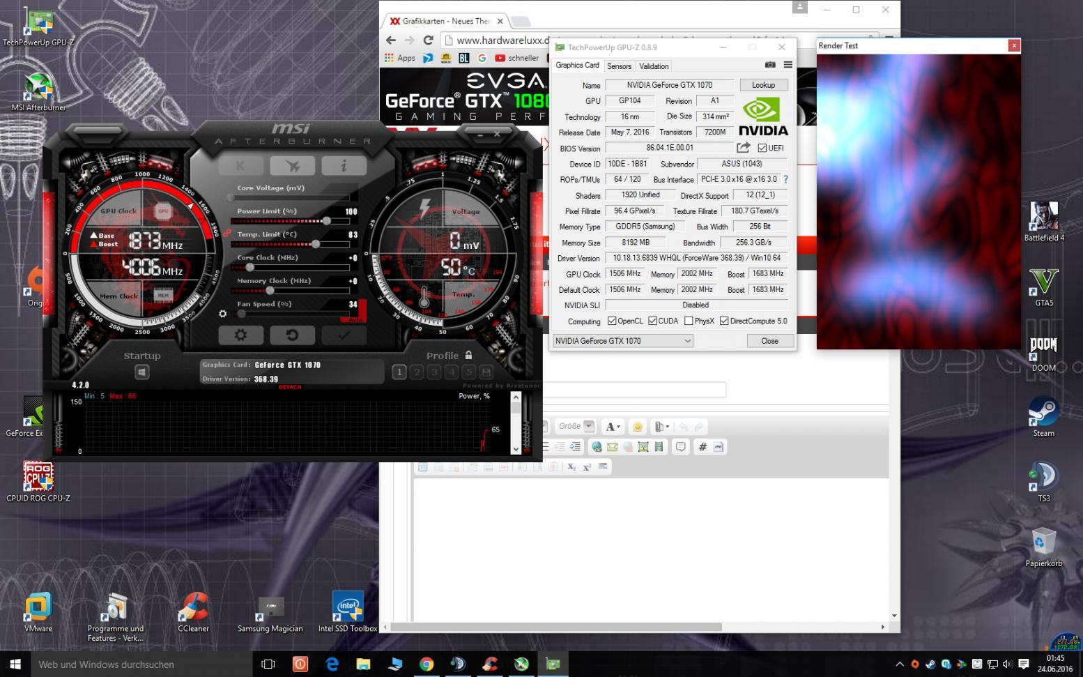

ist der takt normal? nichts an der karte gemacht! dachte, dass es bei max.
GPU Clock: 1506 MHz
Boost Clock: 1683 MHz (meine hat hier über 1873! der rote pfeil steht aber bei ca. 1680 also warum dann über 1800 angezeikgt?)
Memory Clock: 2002 MHz
hab mich schon ewig nicht mehr damit beschäftigt also absolut keine ahnung mehr! ;)
ist normal.
das passt schon so
aber mit was fährt die den jetzt 1600 oder 1800 und warum zeigt der was anderes an als was überall beschrieben ist?
Da du die Founders hast mit dem "schlechten" Kühler wird der Takt, sobald die Karte im Spiel warm/heiss wird, schnell sehr weit sinken!
danke für den tipp, aber ich warte nur noch bis es wieder wasserkühler gibt (alle meine cpus und grakas waren immer unter wasser) dann ist die cpu nicht mehr so alleine ;)
danke fürs video!!
Taktraten sind hier ganz normal, ises der Karte zu heiß throttelt sie und der Boost geht runter.
verwirrt trotzdem wenn man es nicht weiß ;)
