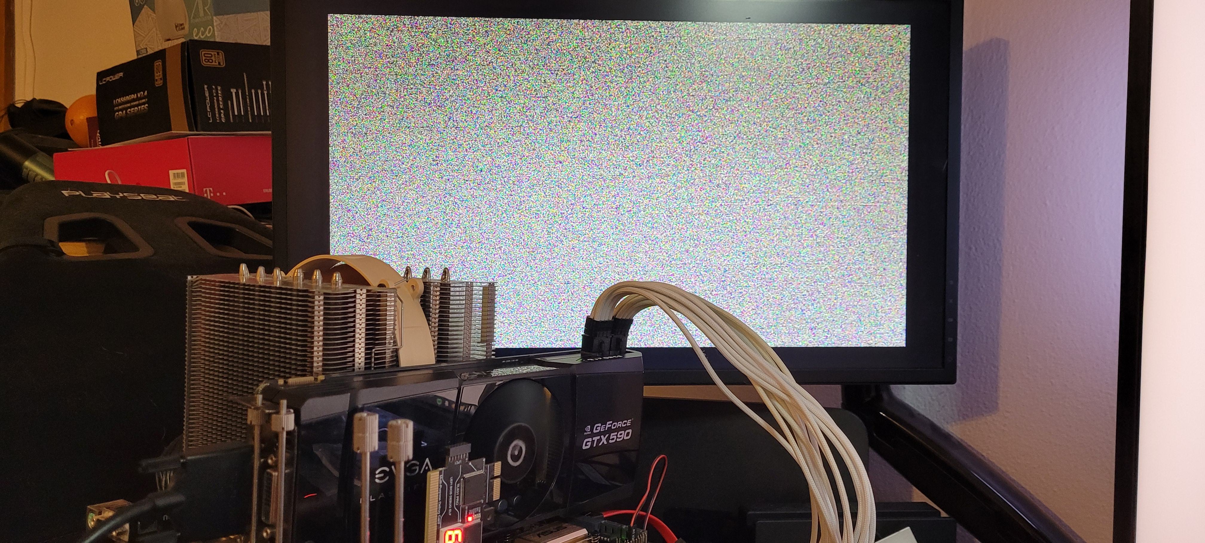

So sieht das analoge SAT Fernsehen bei schlechtem Wetter aus :fresse2:
Ich hatte auch mal GTX 590 mit ähnlichen Problemen, einfach zu heiß die Teile.
ich hab so bisschen die Hoffnung, dass es nur n kaputtes BIOS is. Mit der Karte im zweiten Slot kann ich ins Windows und GPU-Z zeigt mir beide 590 an aber keine BIOS Versionen dabei, nebst in paar anderen Dingen. nvflash findet sie auch, aber crasht mir komplett windows, wenn ich versuche ein BIOS zu flashen. Sehr strange.

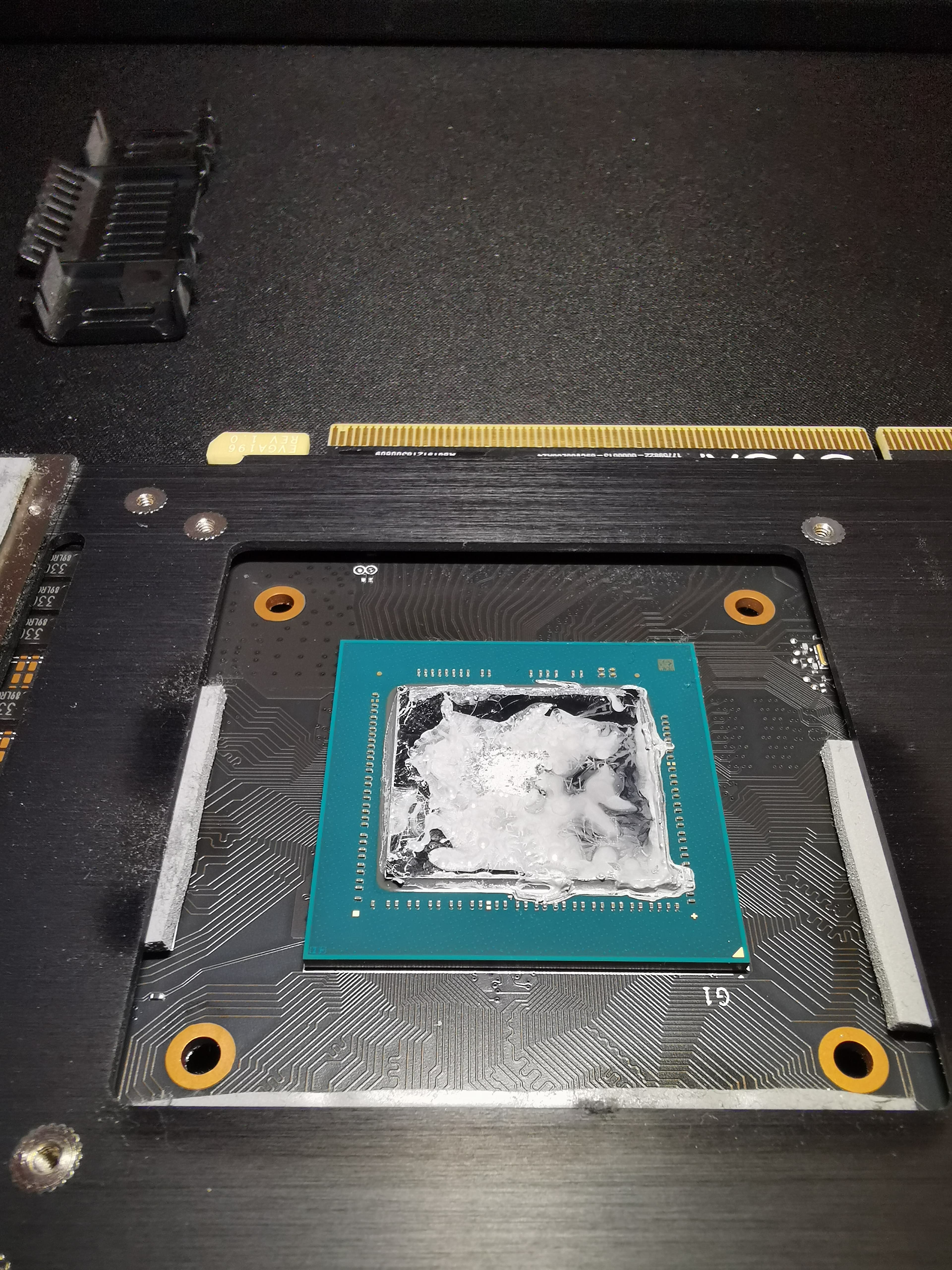

Auffällig nach dem Zerlegen war, dass super wenig und ungleichmäßig Wärmeleitpaste ab Werk drauf war....

Ist die Menge an Errors sehr gering? Nix bei denken, das ist normal (so ein paar hundert). Ist das Silizium der GPU außenrum Braun angelaufen wo wenig WLP war?
Am besten mal nen mods test laufen lassen, kriegst ne ausführliche Antwort morgen von mir (wenn nicht dann ping mich ruhig).
Ich kann es leider nicht so recht einschätzen. Aber selbst mit 1MB sind es mehrere tausend.
Die GPU sieht perfekt glänzend aus.

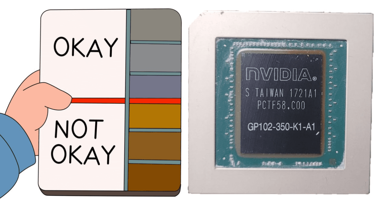

Der Rand außenrum auch okay? Hier ist was ich meine:
Von wegen WLP-Verteilung, so sah eine EVGA 1080TI aus, die ich letzte Woche bekommen habe (versiegelter Kühler übrigens).

Der Rand sieht auf meinem Foto eigentlich gut aus. Müsste ich nochmal später zerlegen.

Ne passt, der sieht gut aus.
