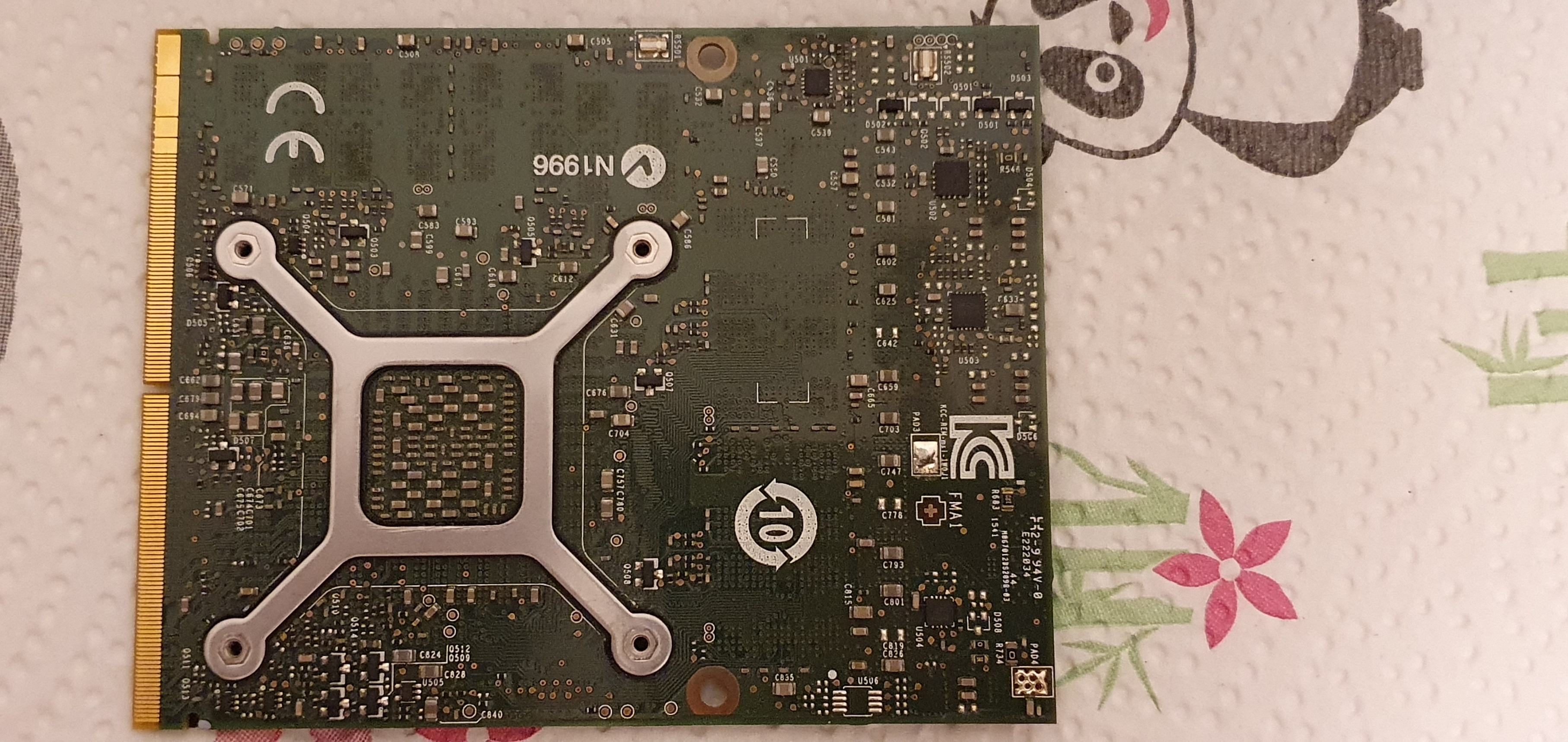

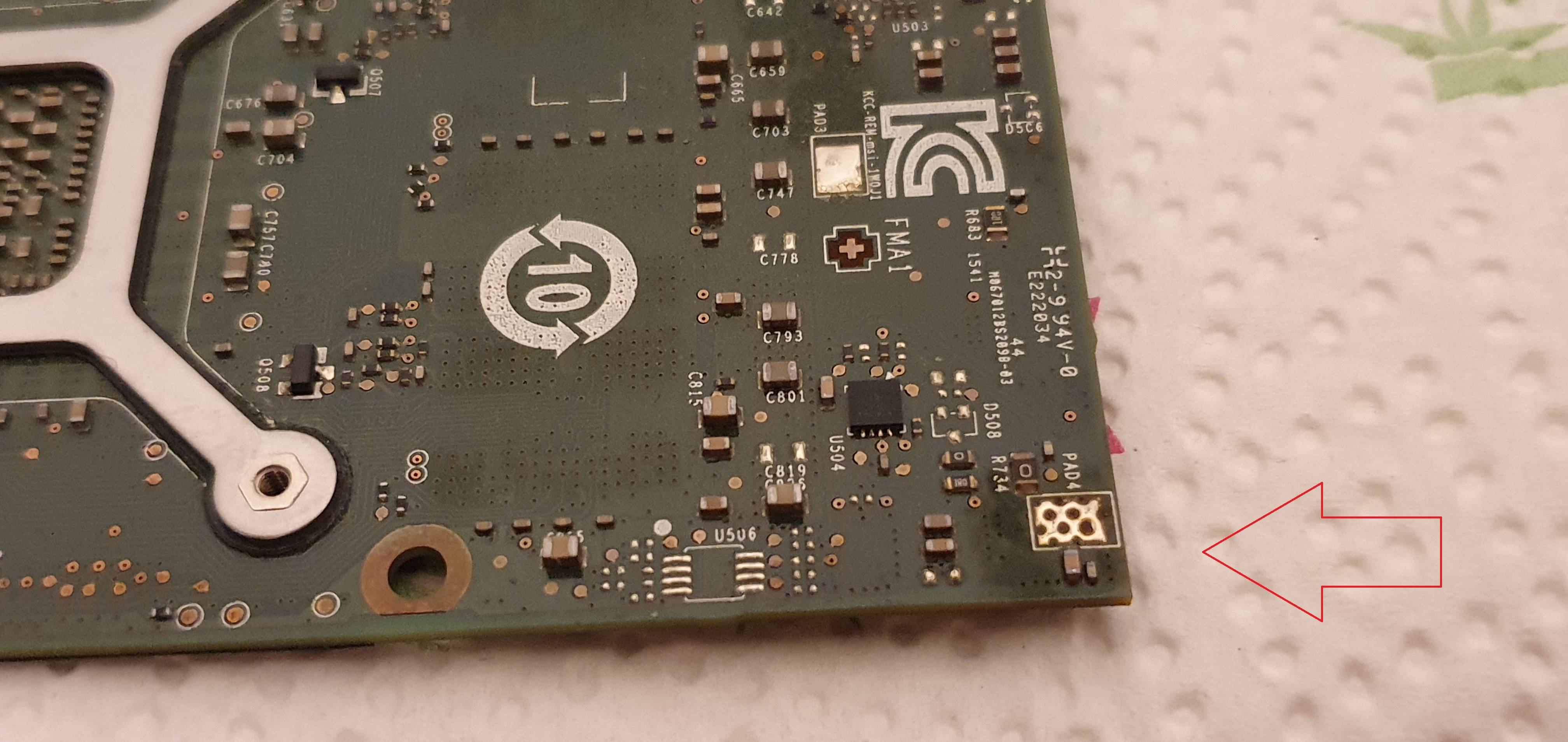

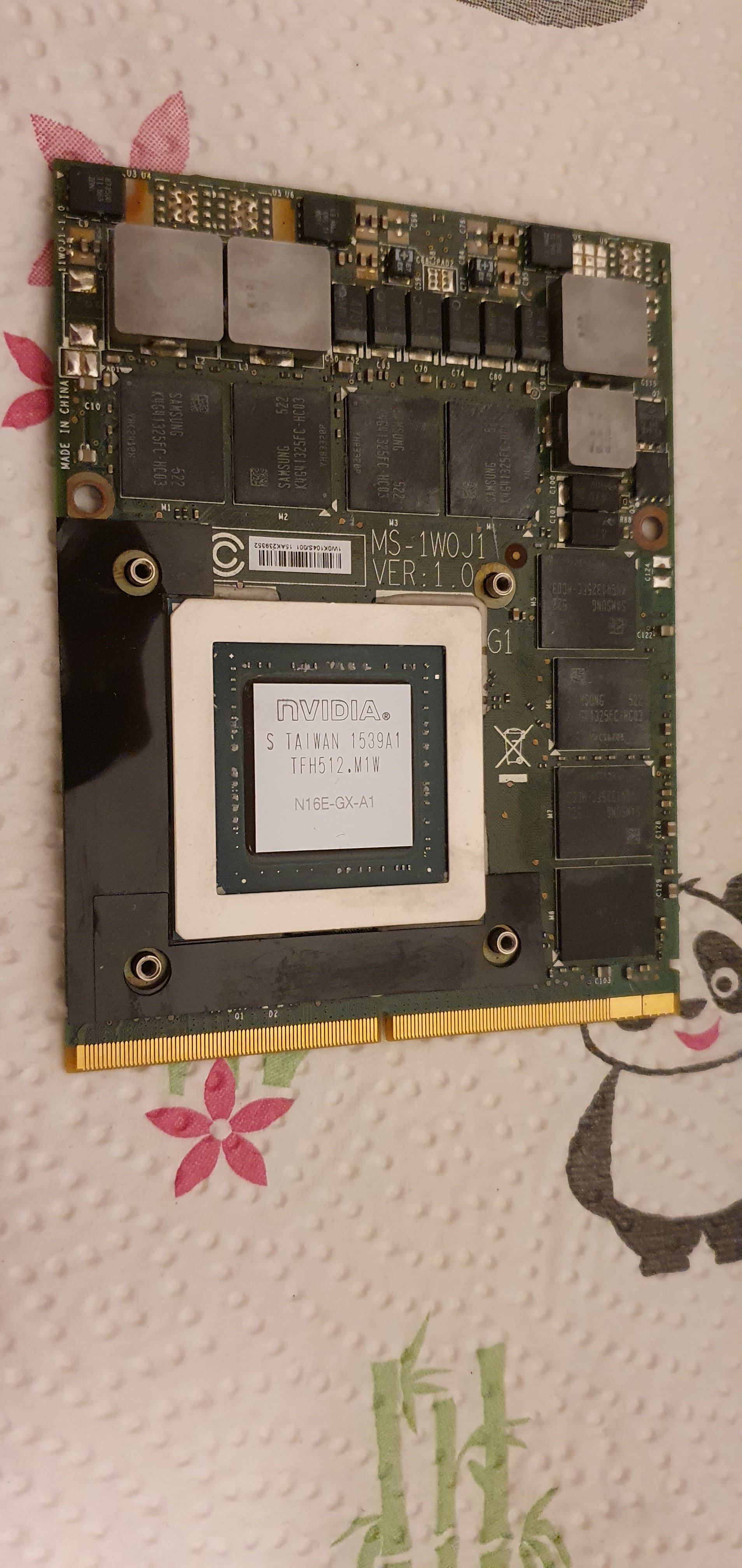

ich meld mich hier mal mit der Hoffnung auf etwas "leitenden Rat". Hoffe das ist in ordnung.

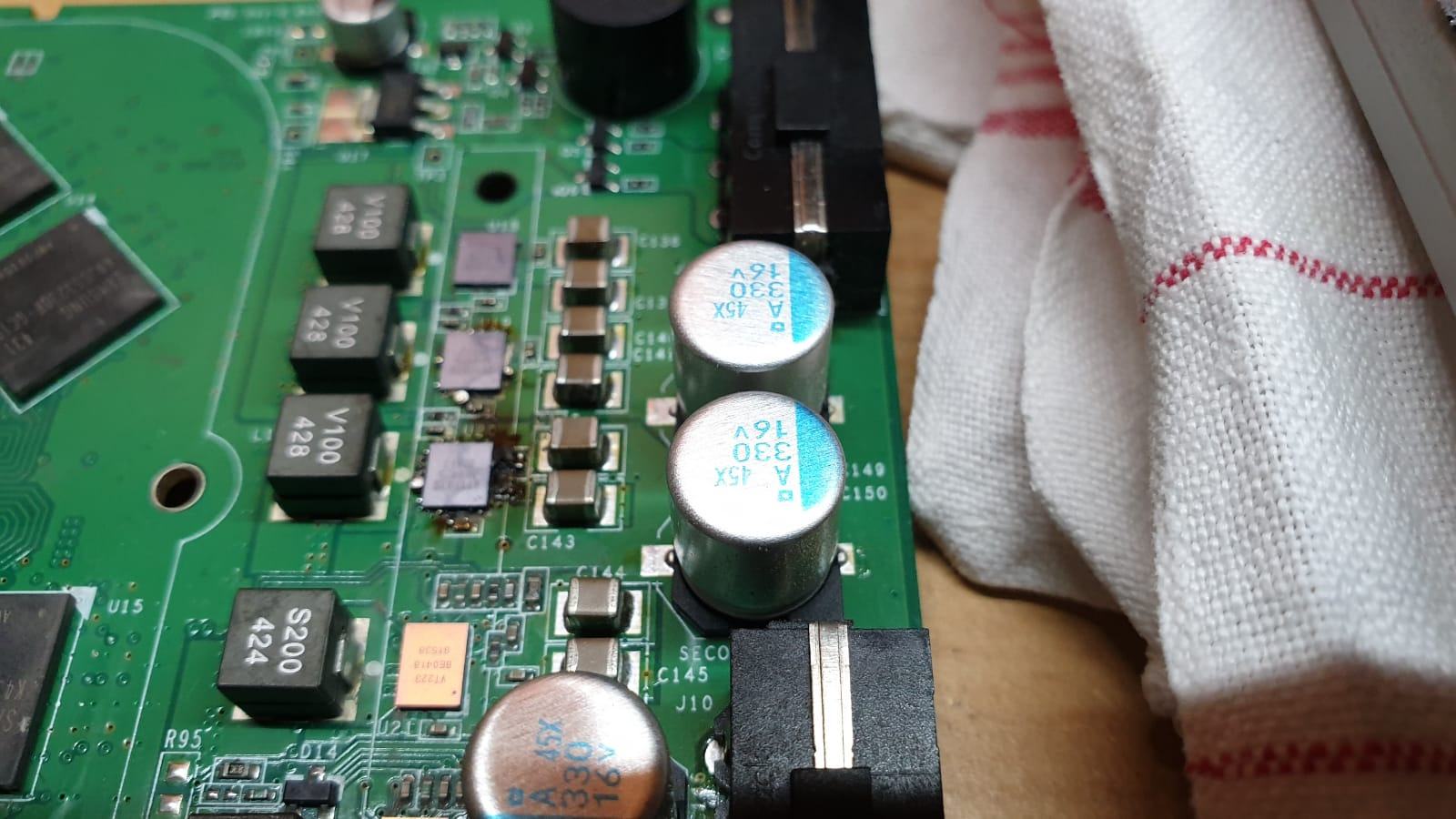

Ich habe hier ein MSI GT72S Nootbook, mit einer 980m 4GB, welches fast immer sobald die 980m unter Last kommt direkt ausgeht. Egal ob Furmark oder ein Game gestartet wird. Mit der onboard Graka funzt alles soweit normal.
Also ist mit sehr hoher Wahrschinlichkeit die Graka das Problem.
Bin Handwerklich nicht ganz unbegabt, habe aber nicht so den Megaplan von Elektronik und Grafikkarten :sneaky:
würde aber gerne einen Reparaturversuch wagen, viel schlimmer kann es nicht mehr werden und iwie hab ich auch Lust drauf.
Hab mich die letzten Tage im Netz informiert und mir jetzt Multimeter, Heißluftpistole und Flussmittel bestellt.
Einen Gaslötkolben und Lötzinn hätte ich zur Not auch da.

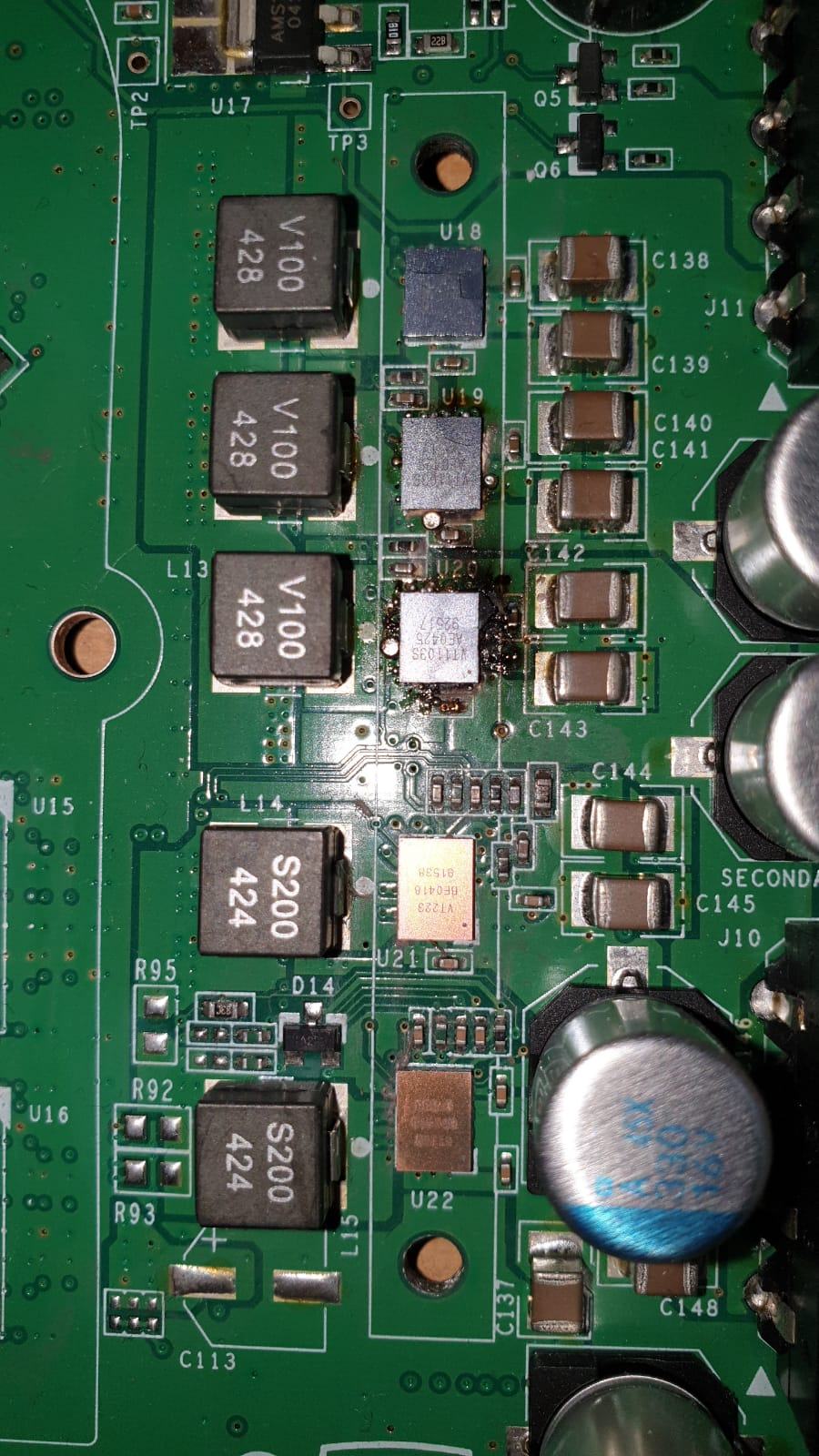

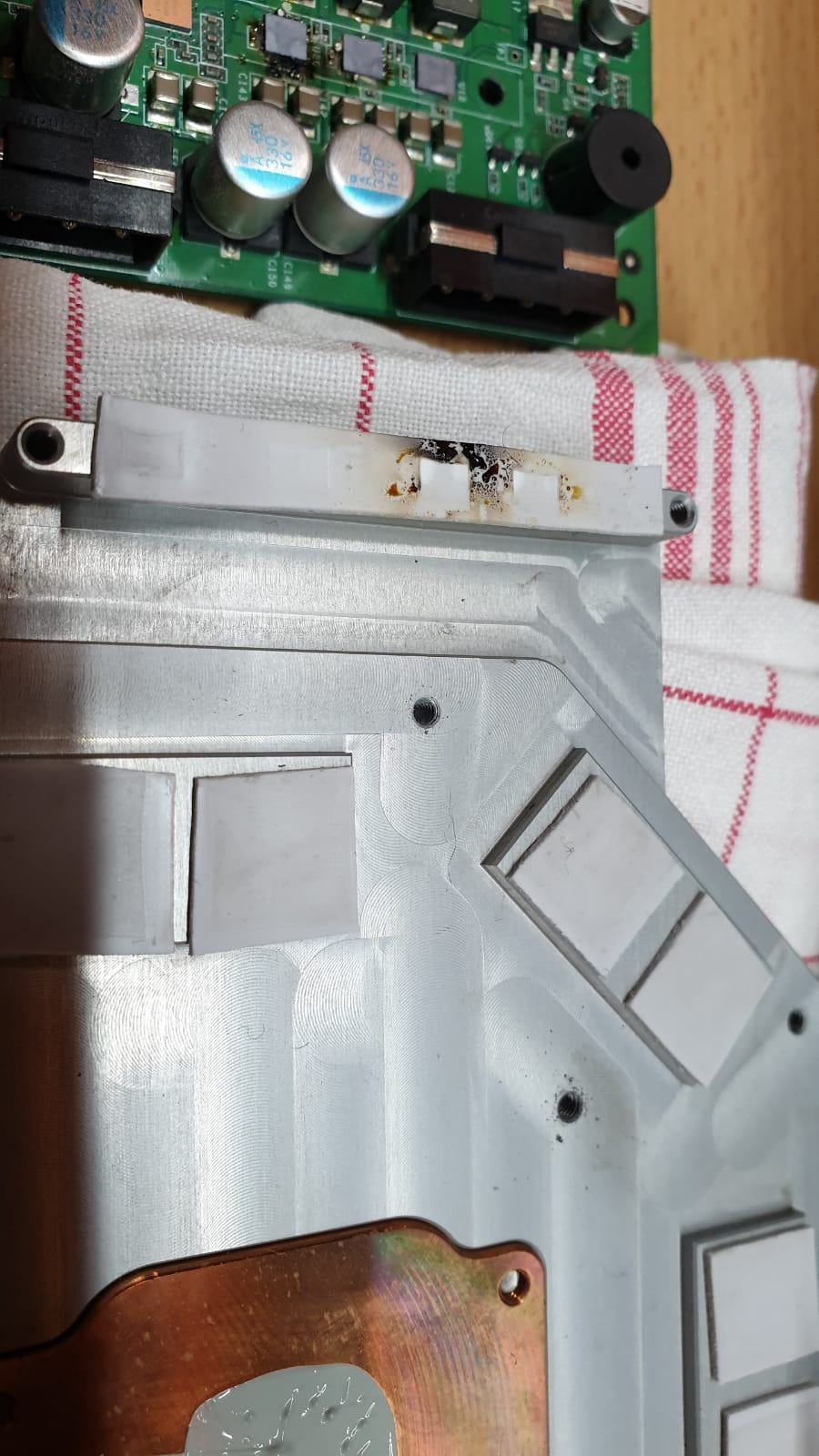

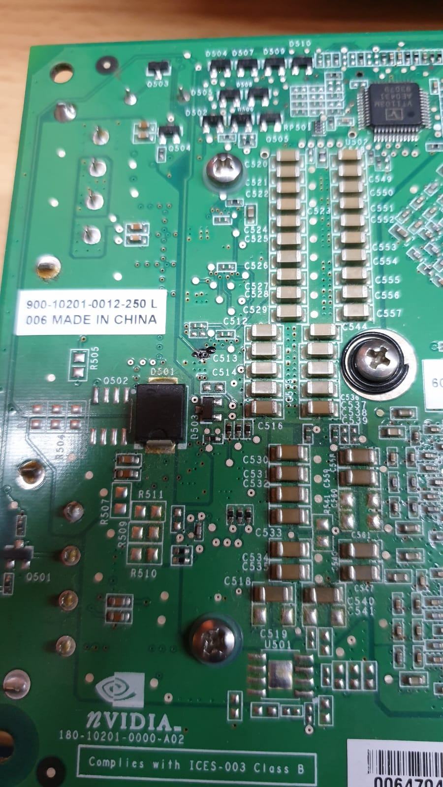

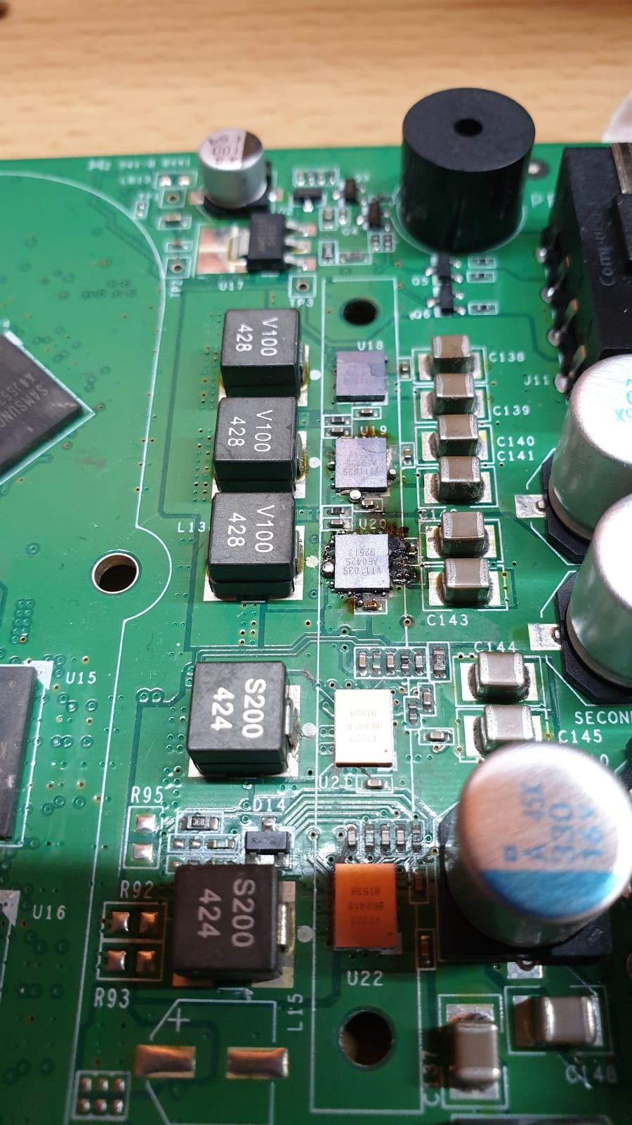

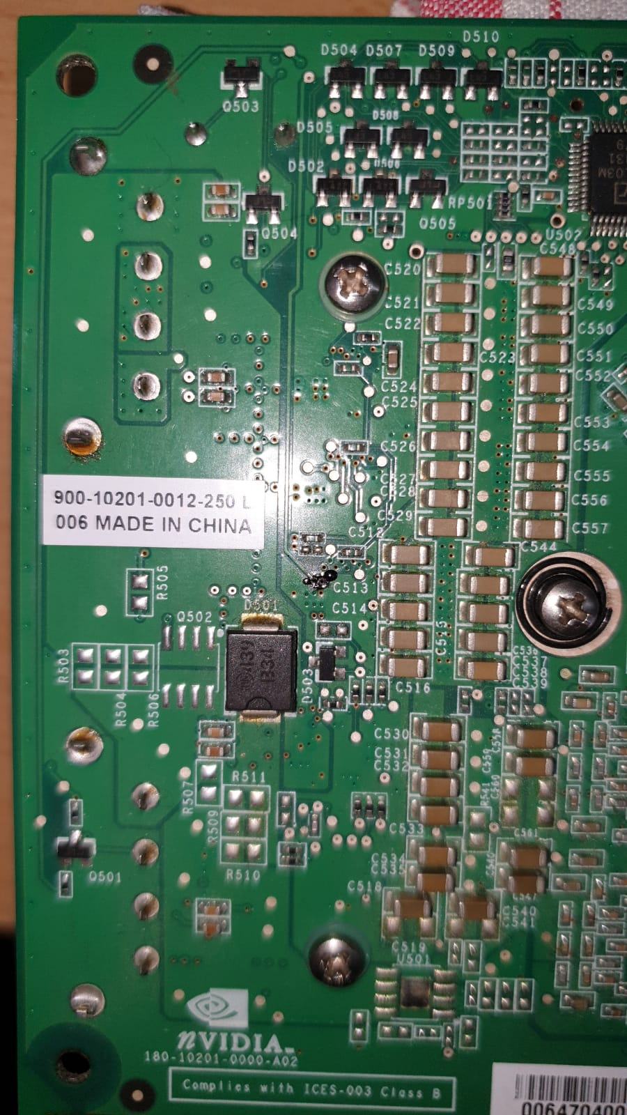

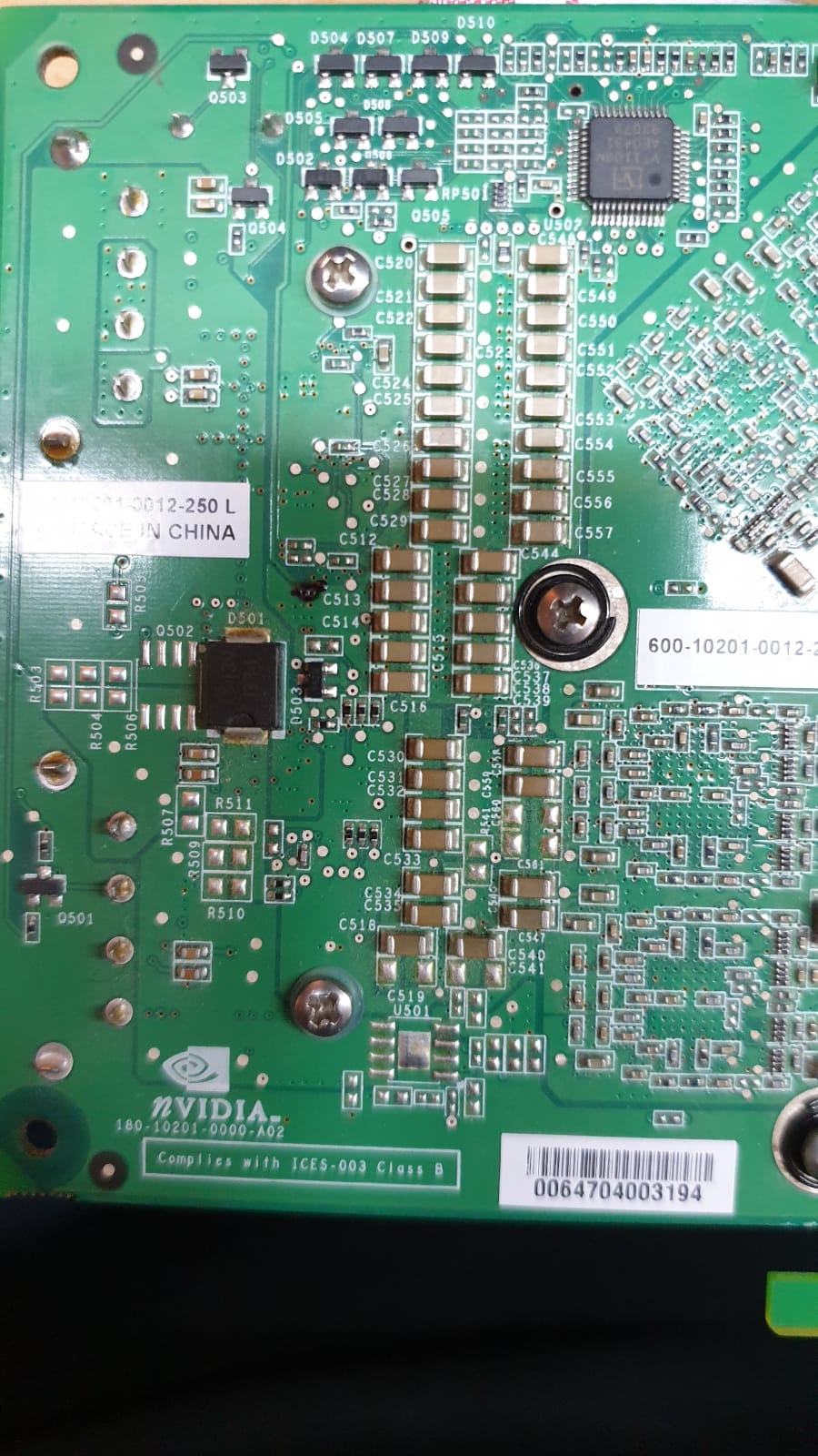

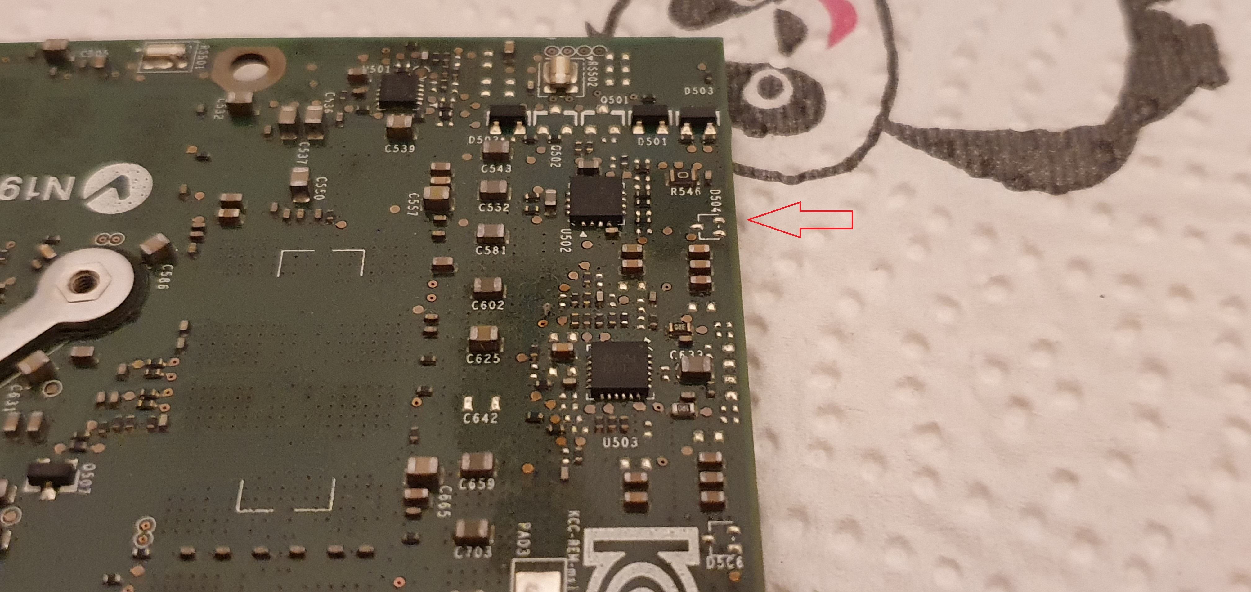

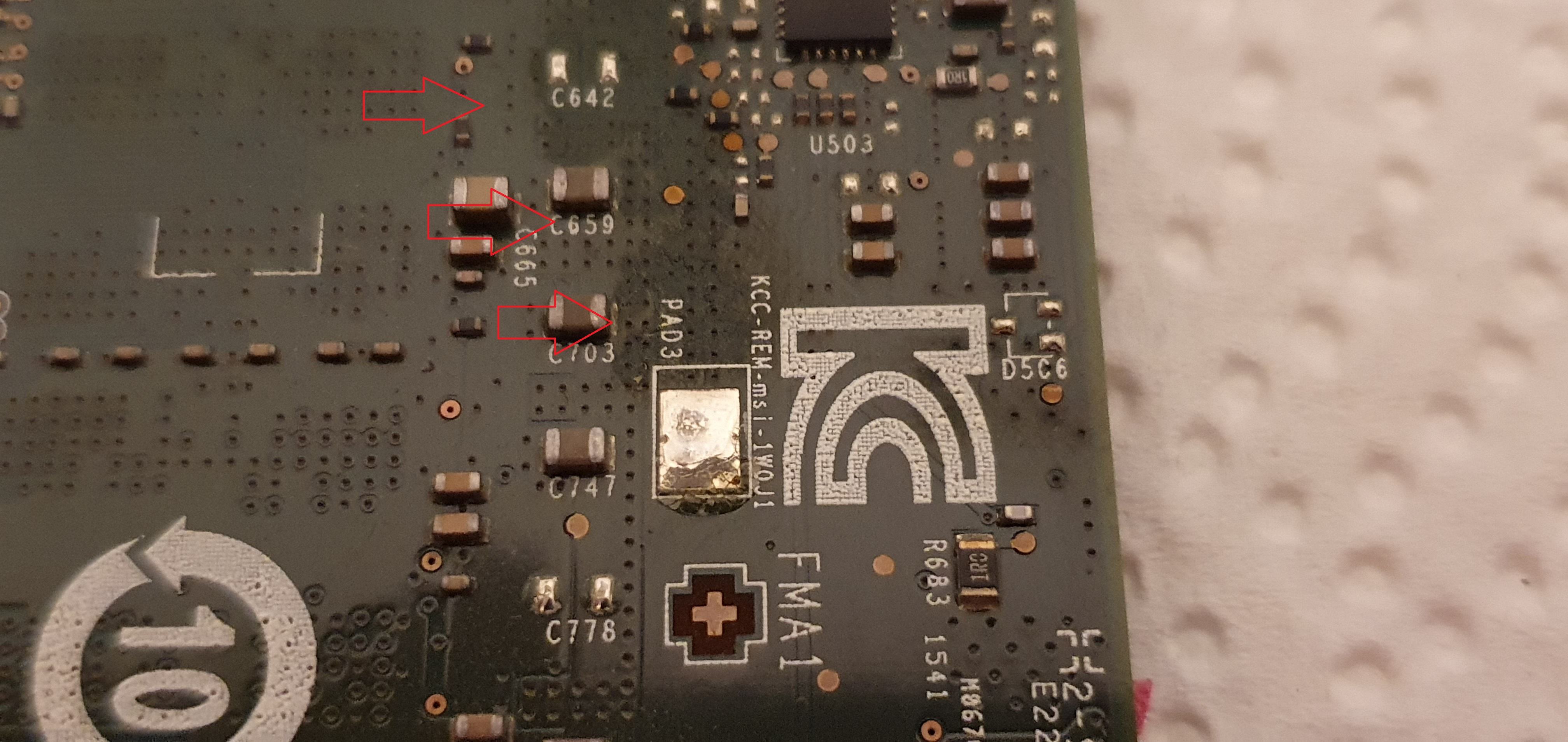

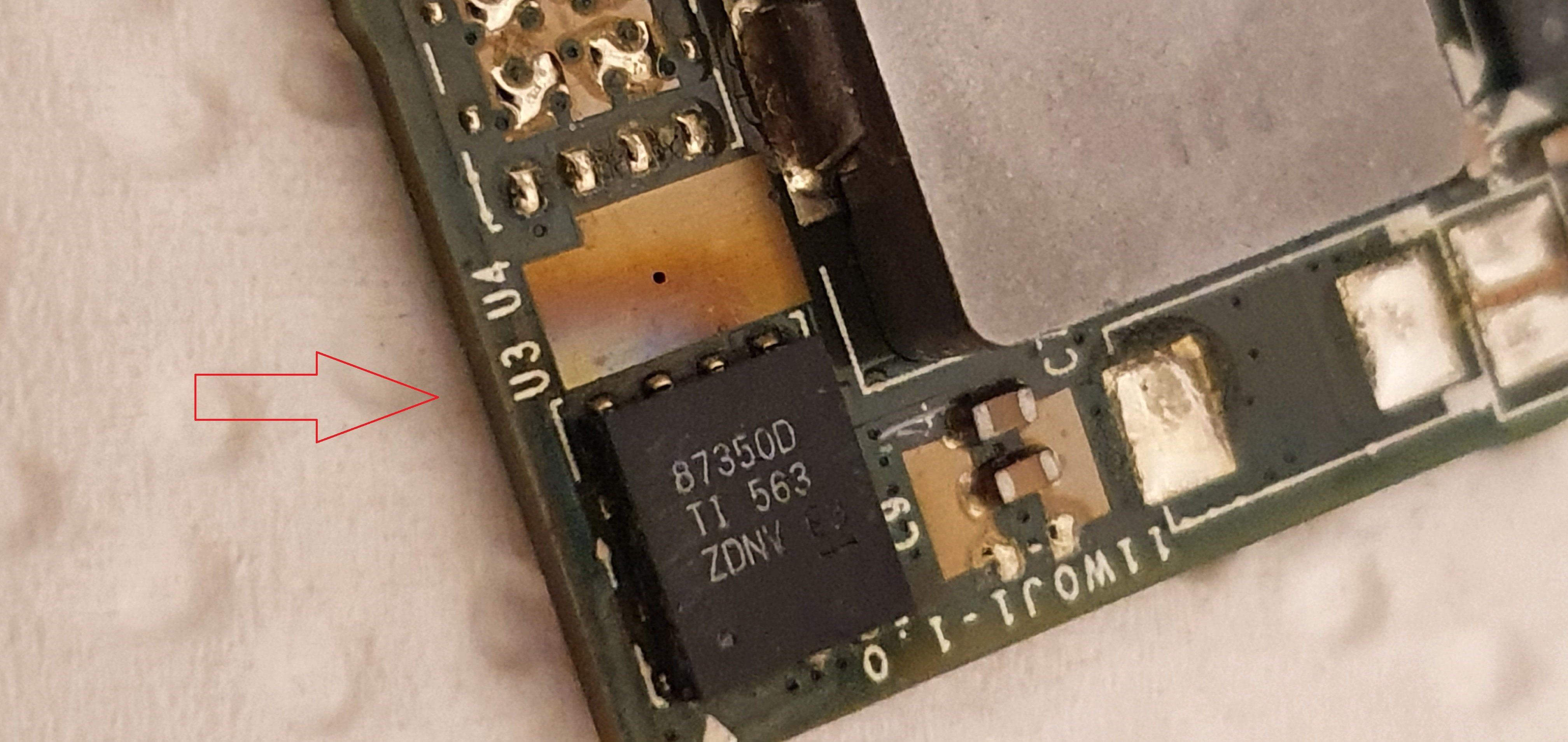

Hab die Graka gestern dann mal ausgebaut und optisch untersucht wobei mir ein paar Sachen aufgefallen sind. Dazu würde ich gerne die Meinung von jemand erfahrenen hören.
Die Stellen, die mir aufgefallen sind, habe ich mit Pfeilen makiert. Die anderen Bilder sind zur Übersicht.
Hauptsächlich ist mir der Mosfet oben links in der Ecke aufgefallen, dort sieht es für mich so aus alsob sich in dem Bereich grössere Hitze entwickelt hat. Das Lötzinn an der selben Stelle auf der Rückseite scheint etwas Gold/Braun verfärbt zu sein.
Auch ein paar andere Stellen auf der Rückseite der Platine sehen irgendwie dunkel aus.
Wie seht ihr das? Was könnte noch defekt sein und wie finde ich das am bestern herraus?
Übermotiviert wie ich bin habe ich den Mosfet schon bestellt.
Ist das der richtige ?
NexFET CSD87350Q5D N-Kanal, Dual MOSFET-Modul, 30 V / 120 A, 12 W, SON 8-Pin
Ich sag schon mal Danke im vorraus :-)

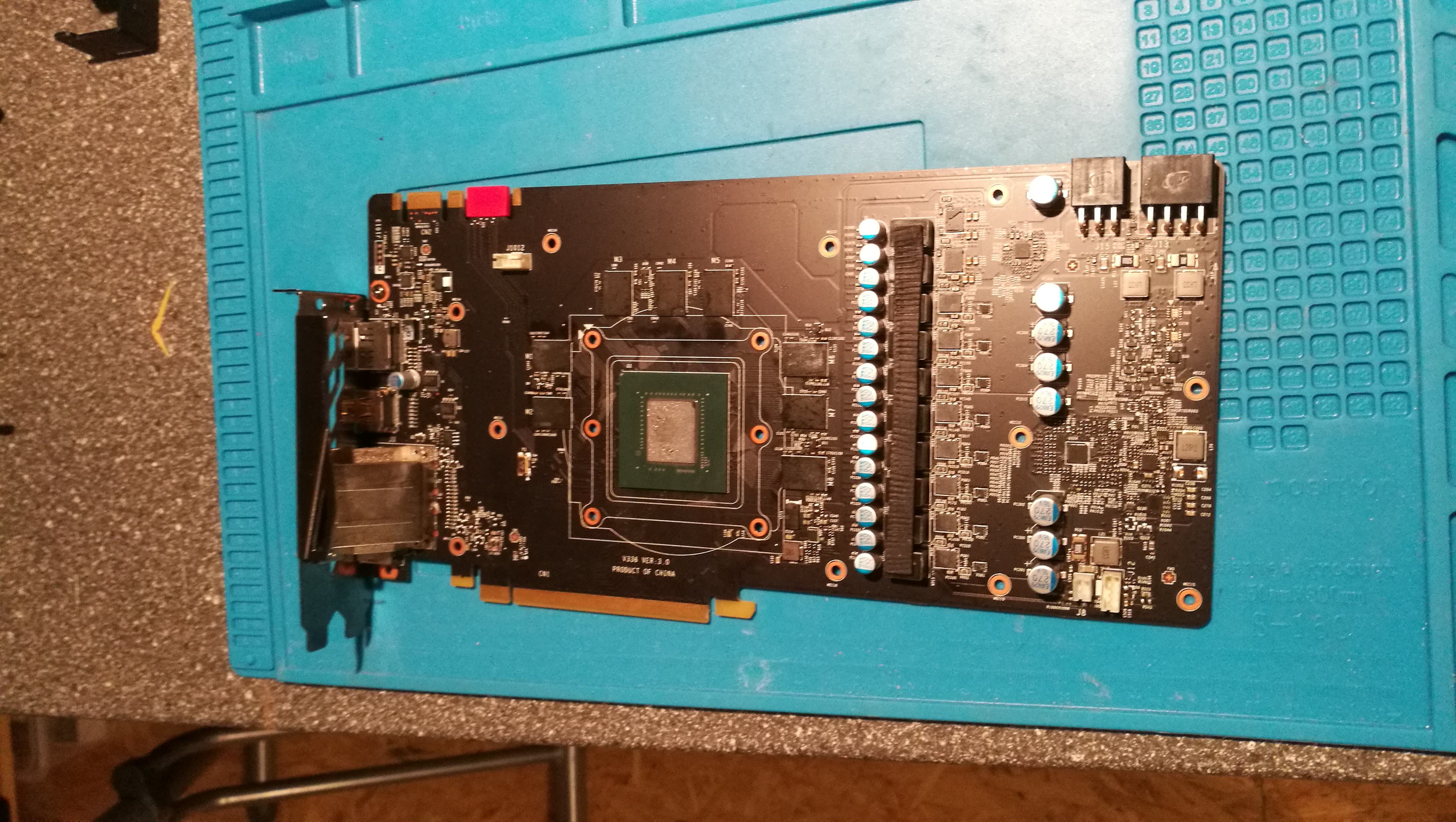

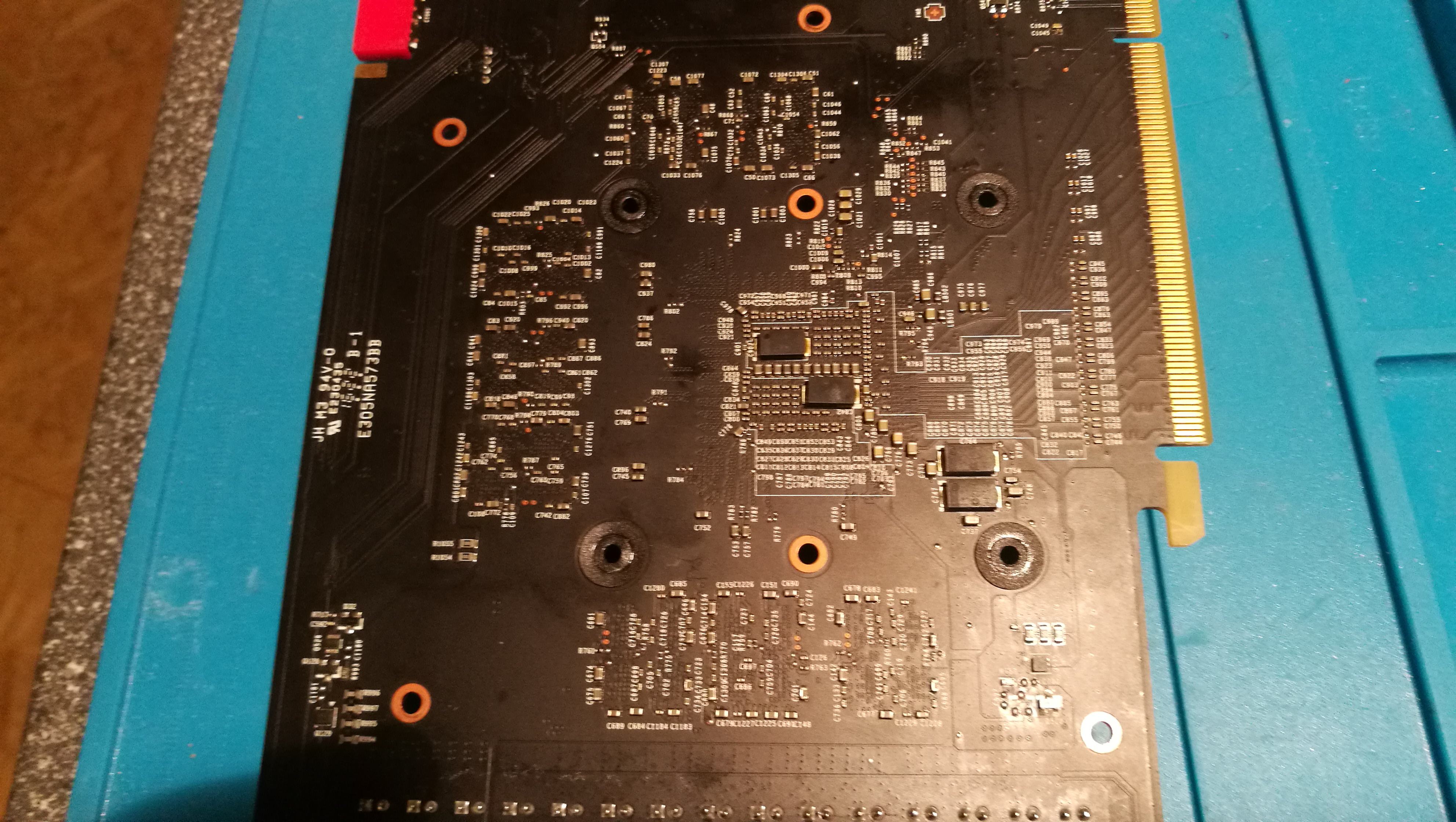

So, ich hab ne MSI 1080 hier die kein Bild bringt. Nachdem ich sie in mein Bench-Sys eingesteckt habe kam Bild, Windows bootet, Treiber werden installiert, cpu-z erkennt die Karte und FurMark startet. Allerdings schnellt die Temperatur sofort auf über 80 Grad. Reboot und Mats/mods laufen lassen, PASS kein Fehler. (y)
Also Kühler demontiert und WLP neu drauf. Kühler wieder drauf und ... Schwarzer Bildschirm. Lüfter laufen aber kein Bild.
BIOS Post Code habe ich leider verdummt zu schauen 🙄
Werde die nächsten Tage Mal noch Weng probieren. Vorschläge? 😁😅
Klingt so, als ob von der GPU ein oder mehrere Solder-Balls keinen Kontakt mehr haben. Der Kühler hatte das PCB evtl. speziell "verbogen" und so Kontakt gehalten.
Wird das PCB noch warm, wenn Strom drauf kommt?
Hatte auch mal das Phänomen, dass die Temperatur mit -169°C angezeigt wurde. Löste sich dann aber fast von selbst, als der Furmark der GPU ordentlich eingeheißt hatte.
Danach wurde die Temperatur normal eingezeigt. :unsure:😁

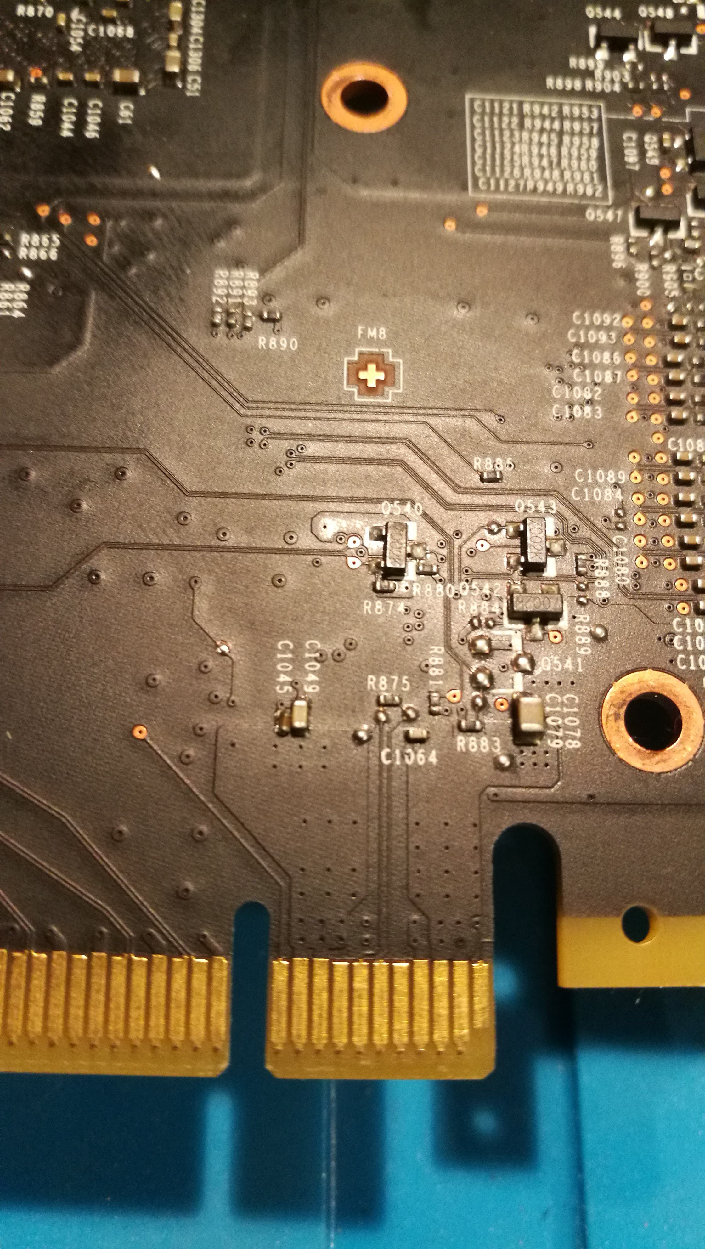

Ein paar Fotos für euch.
Interessant ist dieses: C1045 hängt krumm.

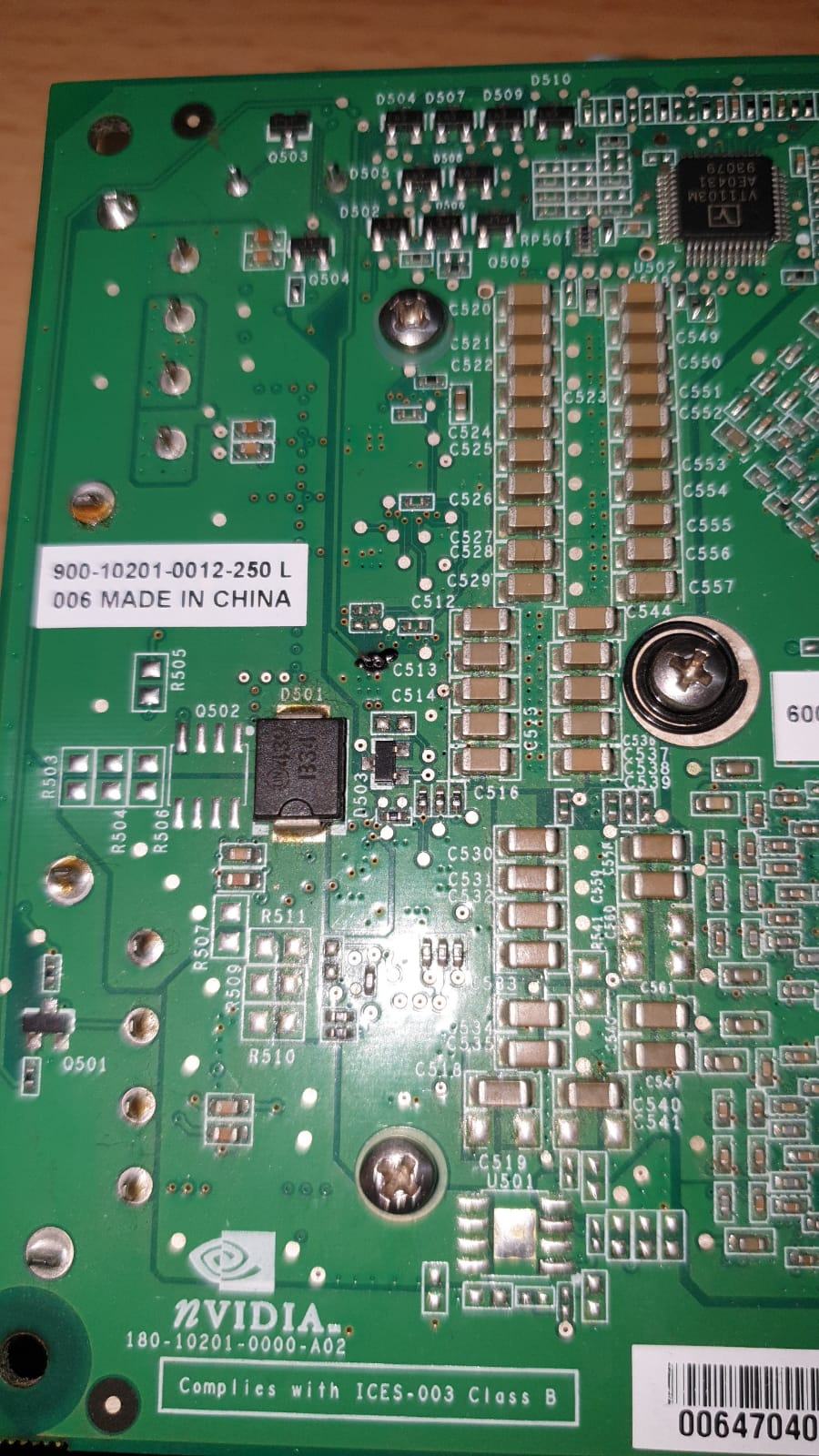

ich hab mir mal diese hier angenommen:
hi @ All, so auch Ich frage hier mal nach HILFE :hust:
mir ist meine GeForce 6800 ULTRA AGP abgeraucht aber vielleicht geht da ja noch was, hier mal ein paar Bilder:
Anhang anzeigen 518249Anhang anzeigen 518250Anhang anzeigen 518251
Ich hoffe mal auf das beste ;)
Anhang anzeigen 518253Anhang anzeigen 518254Anhang anzeigen 518255Anhang anzeigen 518256Anhang anzeigen 518257
MfG. HellScream

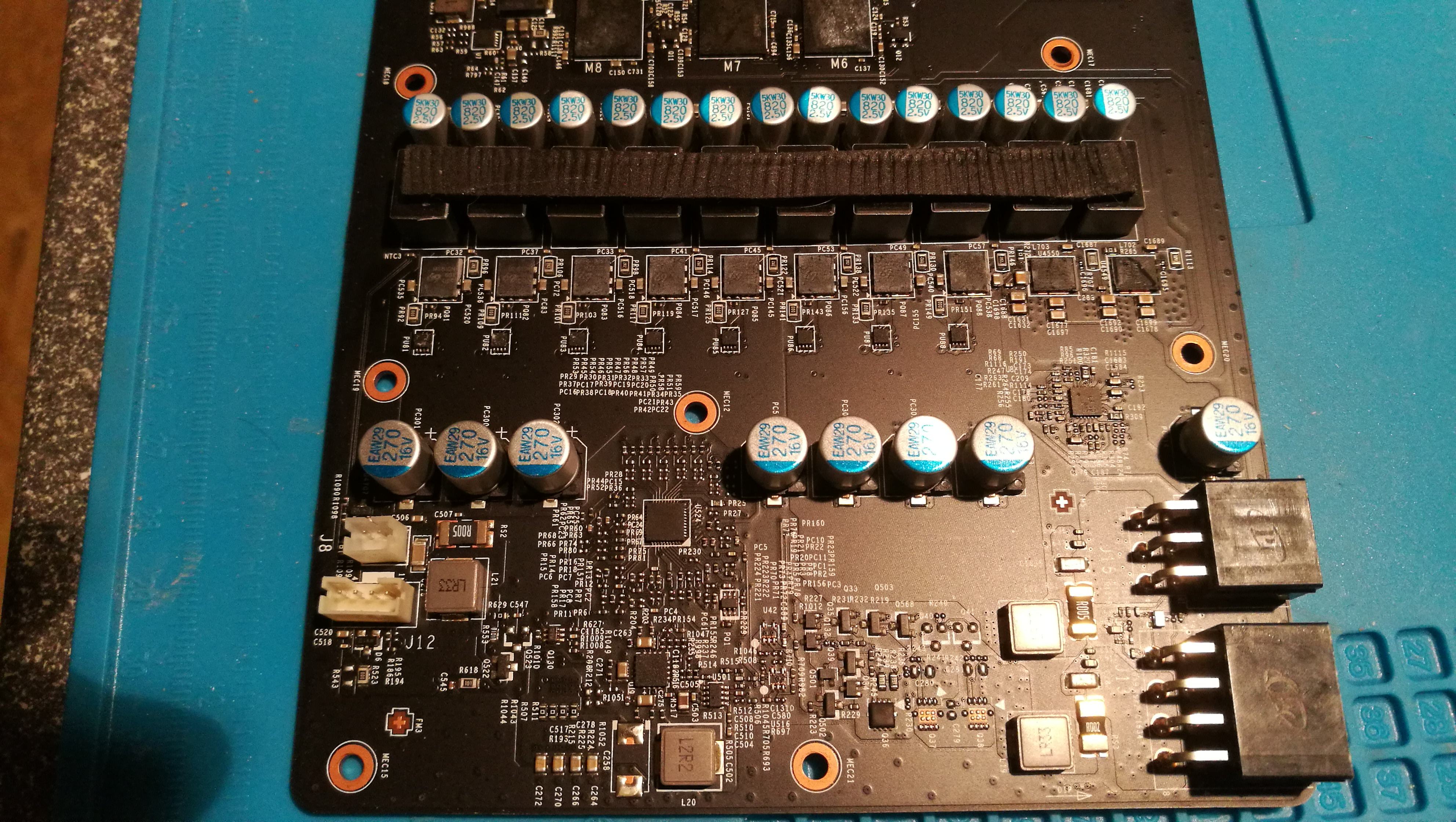

Da ist halt das Problem - die Abgefackelten Mosfets (alle 3 waren defekt) hats einerseits so übel weggefackelt, dass es teilweise die Lötpads vom PCB mit weggebrannt hat und der Brannt auch tief ins PCB rein ging, damit Layer-übergreifender Kurzschluss, zum anderen gibts von den Volterra Mosfets und dem PWM Controller absolut keine Datenblätter :-/
Nach Rücksprache mit dem Besitzer durfte ich mich also an der Karte richtig austoben, die rede war von einem Zombie-Mod :d also externe Stromzufuhr.
Also karte erstmal vorbereitet, Kurzschluss rausgefräßt:
Und da es wie gesagt auch vom PWM Controller kein Datenblatt gibt - ich somit nicht wusste, welcher der 48 Pins für das PowerGood Signal verantwortlich ist - der der GPU sagen würde dass die Spannung Stabil ist und die GPU jetzt starten darf, habe ich es mir einfach gemacht und den PWM Controller direkt auch noch runter genommen. Weil der PWM Controller drückt das PowerGood signal was extern über ein PullUp Widerstand normalerweise auf High gesetzt wird auf Low, solange der controller nicht der meinung ist, dass die Mosfets sauber arbeiten. Also- Controller weg - nix mehr da was das PowerGood signal auf Low ziehen könnte :d
Leider hab ich damit aber auch die beiden eigentlich noch intakten Phasen für den Speicher und die Speicher Signalspannung auch mit ausgknipst, macht aber nix, weil lt. Datenblatt ist die VDD und VDDQ Spannung vom DDR3 Speicher gleich, 2V
also ein PowerBoard suchen, wo beides noch geht, vGPU und vMEM Spannung. Ich hatte noch einige PowerBoards von einer GTX580 rumliegen..also kurzerhand umgebaut
und wie man hier schon sieht - ja ich hab das Powerboard erstmal mit nur wenigen dünnen kabeln mit der 6800Ultra verbunden um zu testen ob die Karte überhaupt noch lebt, nicht dass es durch den Mosfet defekt die GPU mit gegrillt hat.
Tja, sieht aber gut aus :d
Also kann ich das PowerBoard jetzt richtig mit dickem lackdraht mit dem PCB der 6800Ultra verbinden - bei diesem stand bin ich gerade
allerdings wird die karte da Stoltze 33cm lang,
weil ich den Original Radiallüfter der GTX580 nutzen wollte um das PowerBoard zu kühlen, und mit dem Luftstrom auch die 6800Ultra mit kühlen will. Ich werde da wohl auch ein neues Gehäuse konstruieren und mit meinem 3D Drucker ausdrucken..mal schauen. Jedenfalls gehts mit der Zombie 6800Ultra vorwärts, und da man ja übers Boardboard Speicherspannung und GPU Spannung über die Spindeltrimmer fein einstellen kann, sollte da auch ein imenses Overclocking Potential drin sein :d

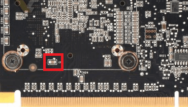

mal eine allgemeine Frage.
Wenn ein SMD Kondensator heiß wird, kann man davon ausgehen, dass dieser defekt ist und einen Kurzschluss erzeugt?
Habe aktuell bei einer älteren GTX 9800 so einen Kondensator gefunden, der sehr heiß wird. Die Grafikkarte möchte auch kein Bild ausgeben.
Jep, da ist er kaputt... Einfach mal wegbrexhen das ding und gucken was die Karte dann macht. Solche großen Kondensatoren werden selten als koppelkondensator genutzt, viel wahrscheinlicher ist es, dass es ein einfacher KerKo zur spannungsstabilisierung ist. Und wenn der heiß wird macht der nen Kurzschluss (oder nahezu Kurzschluss) und zieht damit die Spannung runter.
Manchmal hat man solche Kerkos auch bei Spannungswandler (also synchronwansler) und da kanns auch sein dass die heiß werden obwohl die nicht defekt sind, dann liegt daran dass der Wandler nicht richtig arbeitet, oder falsch angetastet wird, und der KerKo dadurch nen deutlich höheren ripplestrom zu erfahren bekommt - was dem auch nicht gefällt
Erstmal wegmachen das dinge und gucken was passiert

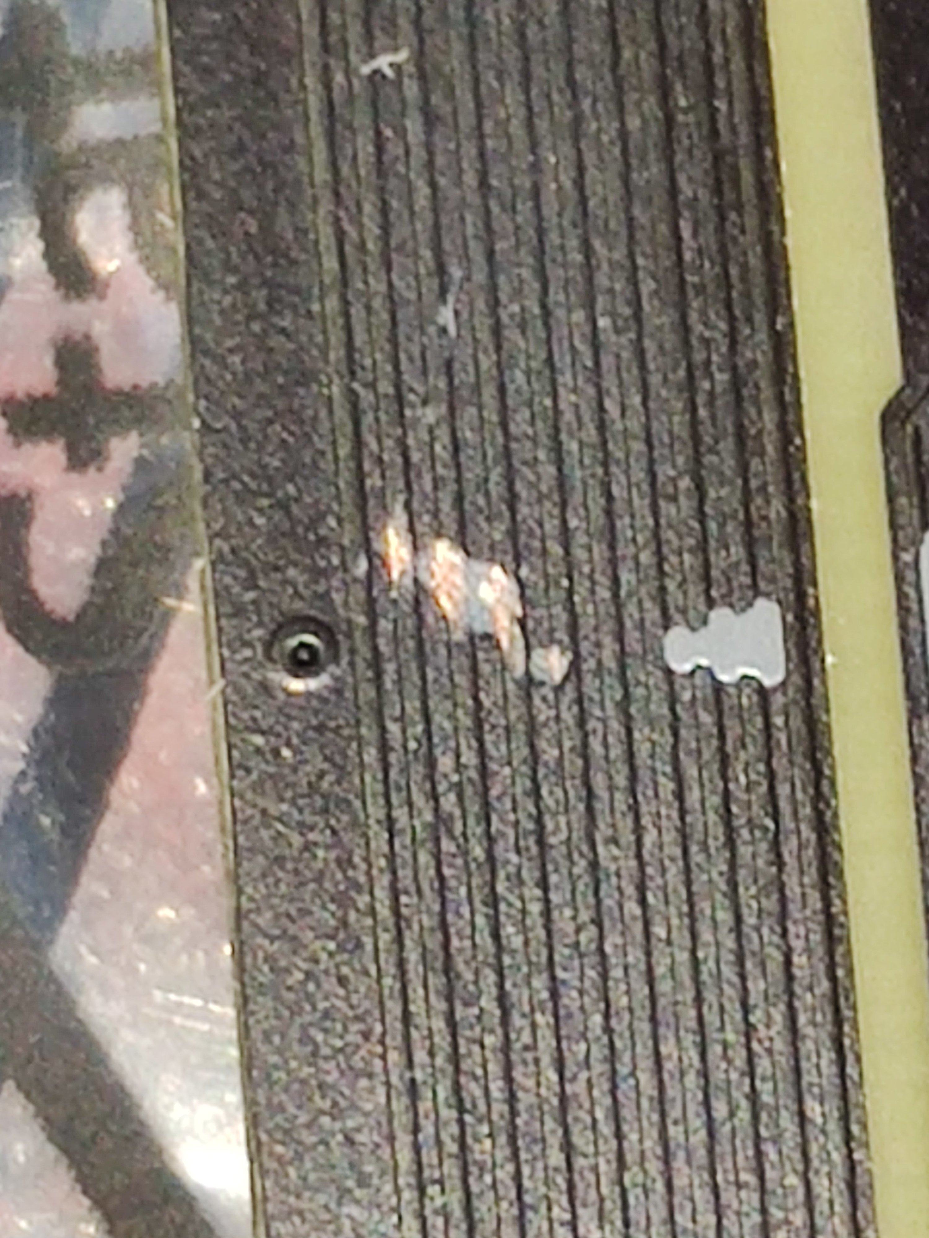

Hab mir gerade ein neues Mainboard gekauft und schon Kratzer drauf da ich die Grafikkarte nicht richtig raus bekommen habe.
Ein besseres Bild habe ich nicht hin bekommen.
Könnt ihr einschätzen wie schlimm es ist? Welche Möglichkeiten habe ich?
Bin einmal vorsichtig mit dem Radiergummi drüber gegangen.
Kann nicht sagen ob die Leiterbahnen durchtrennt sind.
Können die Bahnen zueinander einen Kurzschluss haben? Das sieht mir zumindest nicht danach aus.
sieht doch noch heile aus...mal getestet obs noch geht?
Ist halt neu. Starten kann ich und ins bios komme ich auch. Wollte jetzt möglichst wenig laufen lassen und Funktionen nutzen. Kann ja nicht sagen wann da evtl. Signale durchgehen oder nicht.
Wollte erst Mal wissen was ich machen kann oder muss um evtl. Einen Kurzschluss zu verhindern.
Ich glaube auch nicht das ein Leiter durch ist. Aber ein besseres Bild bekomme ich nicht.
mach ein klecks Nagellack drauf und gut ist...da ist nix weiter passiert.
Einfach starten den Rechner und alles durchtesten
