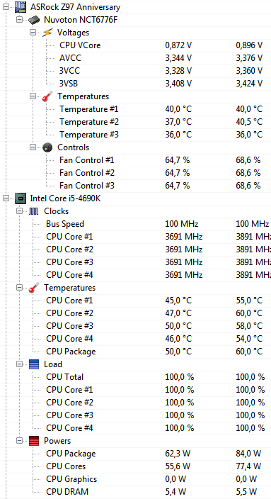

Aktuell läuft seit 20min Prime95 (max heat) auf allen 4 Kernen. Temperaturen sind nicht berühmt, aber noch nicht lebensbedrohlich:
Heute Abend werd ich zuerst das neue NT wieder einbauen, danach dann die neue Graka.
Wenn sich da meine Vermutung bestätigt hat wohl die Graka einen Schaden :(
/edit: Prime lief jetzt 35min, musste nun abdrehn da ich in die Arbeit muss. Temperatur geht für einzelne Cores manchmal rauf auf 55°, geht aber auch schnell wieder zurück, die Temp bleibt überwiegend im Bereich der am Screenshot zu sehen ist.
