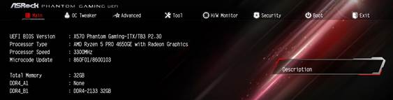

BIOS 2.30 funktioniert aktuell noch nicht mit Renoir. Mein PRO 4650G (Funktionstest auf anderen Board OK) möchte einfach nicht anspringen.
Allerdings funktioniert das Board umfänglich mit 3400G .

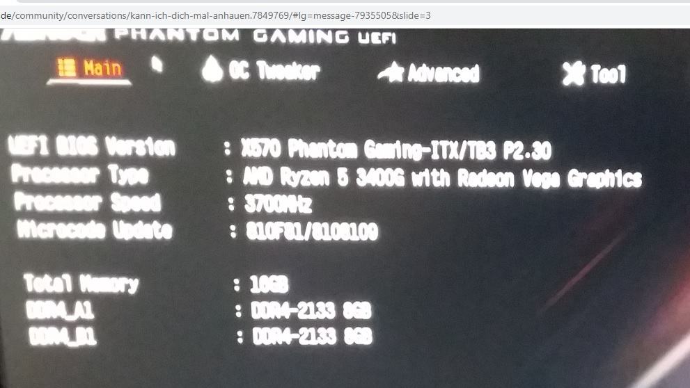

Nochmal, wenn man mit einer ZEN1+ (3400G) das BIOS P2.30 flasht, bleibt es trotzdem bei der P1.20 Version, weil die CPU mit dem V2 BIOS P2.30 nicht starten würde. Aber eine Matisse (3900X) startet mit beiden BIOSen P1.20 und P2.30.
Wenn also das BIOS trotz P2.30 flashen auf P1.20 bleibt, kann die Renoir nicht starten !
P1.20 = AGESA V1 1.0.0.3
P2.30 = AGESA V2 1.0.0.2
Verstanden ? Ist echt eine schwere Geburt :/
Für den durchschnittlichen User sieht das aber schwer nach BIOS 2.30 mit 3400G aus und das einem Wechsel zur Renoir nichts im Wege steht!

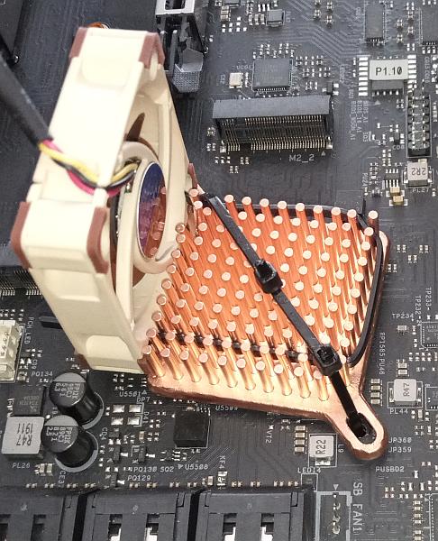

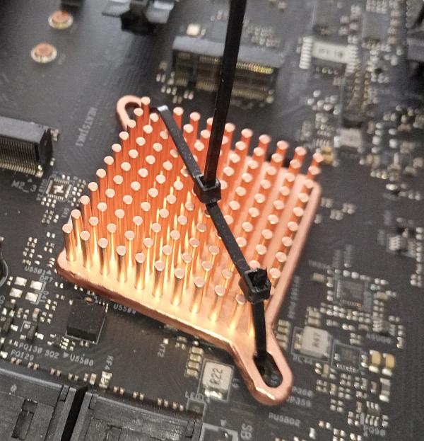

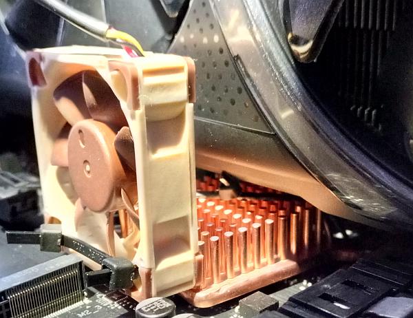

Und um jetzt mal wieder die Kurve hier im Thread zu kriegen, nachfolgend ein paar Bildchen... Kabelbinder? Weil die Schraublöcher auf dem Board ja wirklich Nadelöhre sind. Schraubversion kommt aber auch noch mal.
Das ganze ist derzeit relativ unzufriedenstellend...
Ohne Lüfter wird der Chipsatz im Leerlauf schnell über 85 Grad warm (da hab ich dann Lüfter wieder aktiviert). Mit Lüfter (Noctua NF-A4x10 FLX) auf Maximum gibt es dann aktuell (bei 28 Grad Raumtemperatur) relativ akzeptable 51-53 Grad. Hier ist erwähnenswert, dass mein Energieplan derart eingestellt ist, dass die CPU immer auf 3,8GHz läuft.
Setze ich den minimalen Leistungszustand der CPU auf 50%, reduziert sich die Temperatur des Chipsatzes auf unter 45Grad - allerdings immer mit Lüfter auf Maximum, wobei der Noctua Lüfter eigentlich nicht negativ auffällt. Die verwendete WLP ist die Noctua NT-H2.
Es muss wohl sein, dass ich den Kontakt zwischen Kühlkörper und Chipsatz nochmals überprüfe...
