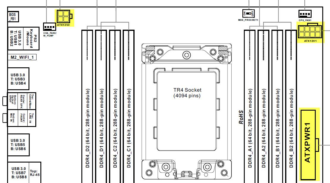

Gemäss dieser Skizze vom Handbuch:
Und ich kann mir auch nicht vorstellen, dass ich das 8pol-Kabel verlegt habe, aber am Ende "vergessen" habe einzustecken.
Was wären aber die Auswirkungen, wenn man dieses 8pol-Kabel wirklich vergessen hätte? (4pol und 24pol waren garantiert angesteckt)
Das Motherboard wäre unterversorgt, oder? Würde das BIOS (bzw. Dr. Debug) das nicht anzeigen?
Und kann das eine gewisse Zeit so laufen? (knallte ja erst beim Starten des W10 Installations Programm und auch dort erst nach einer Weile).
Und wie soll man als Kunde beweisen können, dass man den 8pol Stecker angeschlossen hat? Oder wäre das Problem ganz typisch, wenn man zuwenig angeschlossen hätte und ein anderer Grund für meinen Kurzschluss würde sonst praktisch zu 99% nie in der Praxis vorkommen?
Aber wie gesagt...ich bin zu 80% sicher, dass ich ALLES angeschlossen habe. (Habe das Gehäuse über mehrere Tage zusammengebaut...also ohne Hektik und viel gelesen, was die Buchsen bedeuten etc.)
Naja, du hattest es oben nicht erwähnt. Mit nur nem 4 Pol Stecker kann ne Leitung durchbrennen - theoretisch. Ich weiß nicht, ob Asrock ne Sicherung dagegen eingebaut hat - und werde es bei meinem Board sicher nicht ausprobieren. Wenn Du (nur etwas) mutig bist, schließt Du nochmal alles an incl. 8 - Pol und startest. Eine durchbebrannte Leiterbahn kann den Schaden nicht mehr vergrößern.
